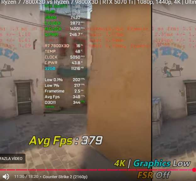

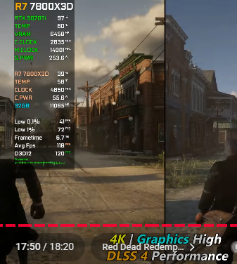

Yazdığın metni okuduğumda oyunları 4K'da oynadığını yazmışsın. 4K'da %1 ve %0.01 low zaten çoğu sistemde yerlerde oluyor. ''CS2 ve Fortnite dışındaki oyunlar sorunlu'' dediğini hatırlıyorum. Bu oyunlarda atıyorum 200FPS alırken, hikayelilerde 4K 50-60 FPS alıyorsundur. 200 FPS oynarken %1 lowun 100'e çakılması seni çok rahatsız etmezken 50-60 olan FPS 20-30'u gönünce tabii ki rahatsız olursun. Hal böyle olunca sistemde sorun yok demeleri bana olası geliyor. 2K yüksek FPS alabildiğin oyunlarda durum nasıl, esas belirleyici olan bence onlar?
R6 gibi optimizasyonu iyi olan bir oyunda -> DLSS kalite, (monitör hertz değeri - 1) FPS sınırlı, 1440p, düşük/orta grafik ayarları, g-sync açık olacak şekilde test yapman iyi olurdu.
NOT: Sorunu tespit edemezlerse/çözüm bulamazlarsa sistemi asla geri alma. İade için kararlı bir tutum sergile.
Görsellerdeki FPS değerlerinden demek istediğim anlaşılıyor. Kaldı ki bu bir de DLSS 4 performance ile alınan sonuç. @Ateş Hekimoğlu
