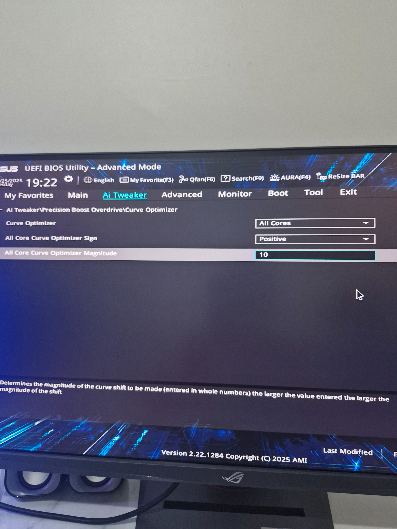

Arkadaşlar öncelikle BIOS güncel, NVIDIA'nın yeni yayınladığı 581.94 HotFix sürücüsü kurulu, Windows 11 Home kullanıyorum ve yapmadığım update yok. Sisteme daha yeni temiz kurulum da yaptım. Sorunum ise oynadığım her oyunda sürekli anlık %1 FPS çakılması ve beraberinde drop yaşamam. Sıcaklık değerlerinde bir sorun yok, oyun sırasında sistem değerlerini de izledim; düşen tek değer %1 FPS değeri. Yazılımsal olarak deneyebileceğim her şeyi denedim, her türlü BIOS ayarını kapatıp açtım ama çözülmüyor, sistem donmadan oyun oynatmıyor. Sorun yaşamadığım sadece 2 oyun var; Fortnite ve CS 2. Onun dışında RDR 2 droptan oynanmıyor, TLOU 1 ve 2'de çok sık olmasa da yine takılmalar mevcut. Bugün ETS 2 oynadım ve çok fazla drop yedim onda da. Cyberpunk 2077'de diğerlerine göre en az olacak şekilde yine takılmalar oluyor. GoW oyununda da aynı şekilde takılmalara rastladım. Oynanmayacak derecede takılan tek oyun ise RDR 2. Her oyunda takılma sırasında ortalama FPS değişmezken %1 FPS çakılıyor.
GPU ve VRAM testleri temiz, PSU testi de temiz. Artık donanımsal müdahaleler yapmayı düşünüyorum, Amazon'dan parça sipariş edip test edeceğim; çözülmezse iade edeceğim. Bu soruna daha önce rastlayanınız var mı? Sizce hangi donanım şüpheli bu durumda? Benim aklımda şu an CL30 bir RAM kiti sipariş edip test etmek var. RAM'lerin CL38 olması bu duruma sebep olabilir mi sizce? Bir de ekran kartı PCIe 5.0 ama anakart PCIe 4.0 x16, bu durumu da araştırdım ama bir şey olmaz diyor herkes.. Belki de yazılımsal bir sorundur, bilemiyorum ama deneyecek şey kalmadı gerçekten.

Tamam şimdi gördüm dediğinizi. Bakıyorum hemen. Kaç dk test edeceğim?
SS attım nasıl ayarlaman gerektiğini, şimdilik minutes kısmı 90 yerine 60 kalsın, HWiNFO sensörden aralıklı SS atarsın dediğim kısımları.
Bu arada RDR2 drop yapması normal, o oyunu ben de dropsuz oynayamıyorum, bilgin olsun. O oyunda problem var, Vulkan ya da DX12 değişmiyor durum. Farklı oyunlarda denersin testten sonra.
V-Sync vesaire açık geliyor o oyunda, ekstra ayarları düzgün yaptığından emin ol, ama aralıklı droplar o oyunda kaçınılmaz 3D için.
Hocam çok fazla oluyor arada bir olsa takmam zaten bir de mesela ETS 2'de bile oluyor. Olmayan oyunlar CS2, Fortnite ve FC26. Onun dışında zaten ilk mesajda durumu yazdım. Test kaç dk açık kalacak ve tam olarak hangi sensör sıcaklık değerlerine bakacağım? Max kaç olacak anlamında. 1 saat boyunca test lazım mı?
Aslında lazım ama 6000 CL28 için lazım değil, 30-40 dk dursun, az takip et.
@Ateş Hekimoğlu Şimdi ne kadar süre test etmen gerektiğini söylersem, RAM'leri iade edersin, o sebepten neyi ne kadar test edeceğin kabaca belli, 6000 test etmeye bile aslında gerek yok, Gear Down açık şu anda. Ama 30-40 dk dursun, takip et dediğim sensörleri, CPU IOD Hotspot+RAM SPD sensör.

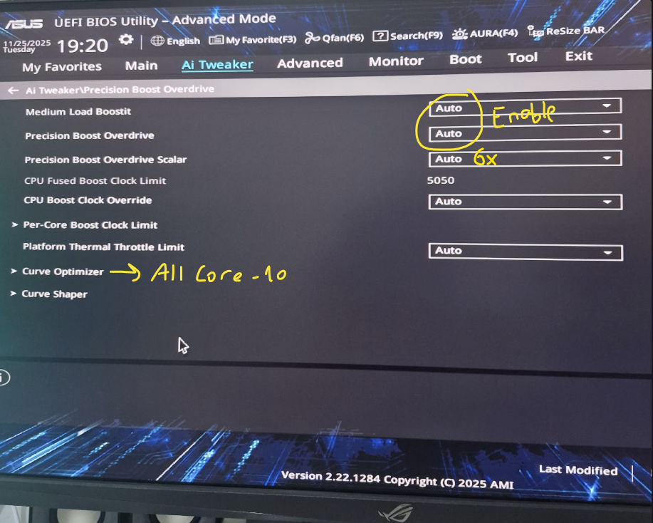

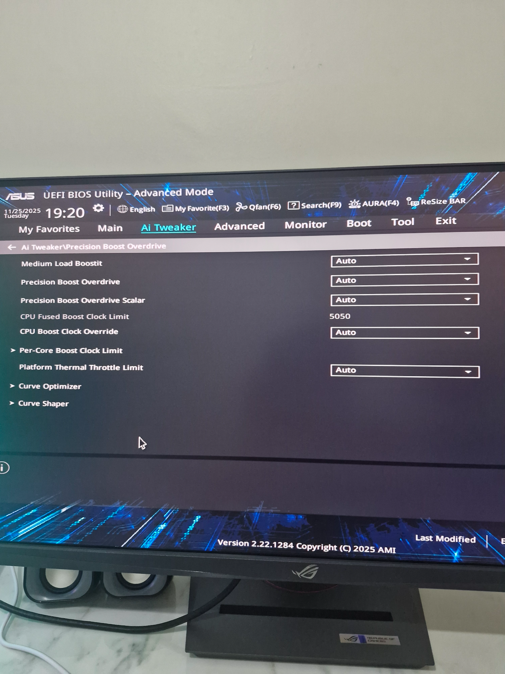

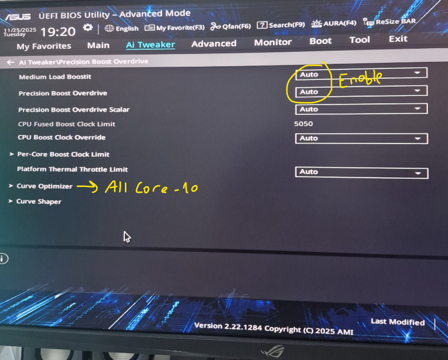

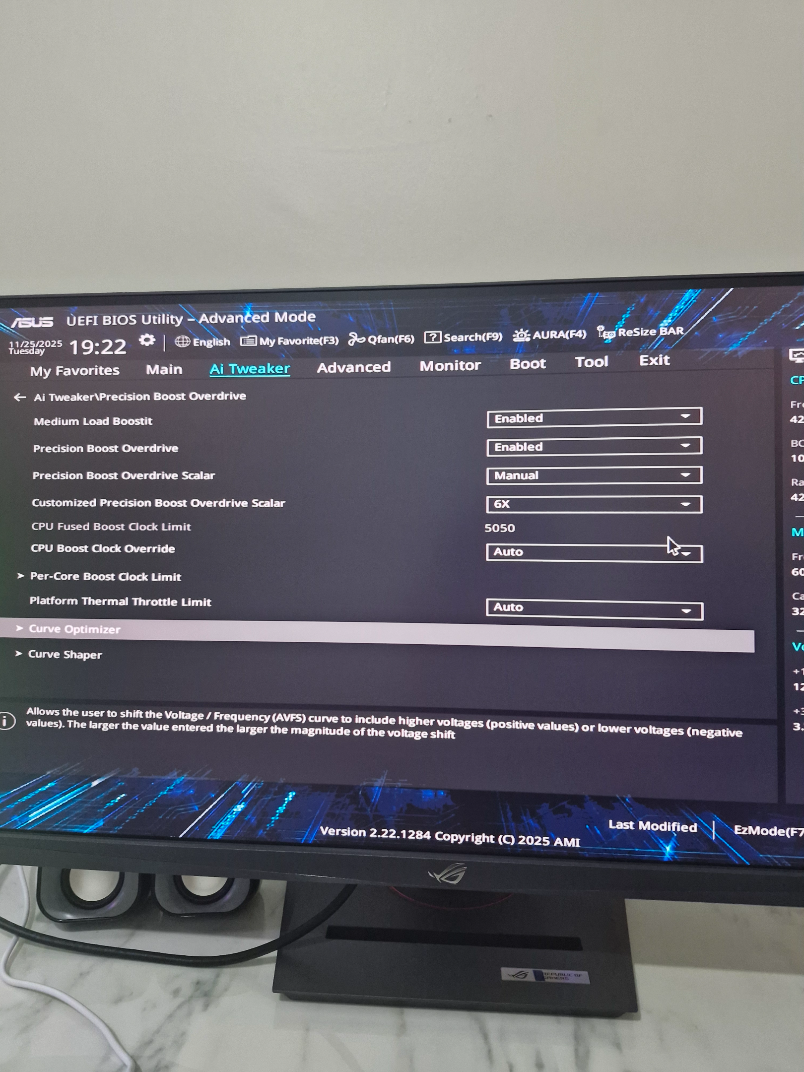

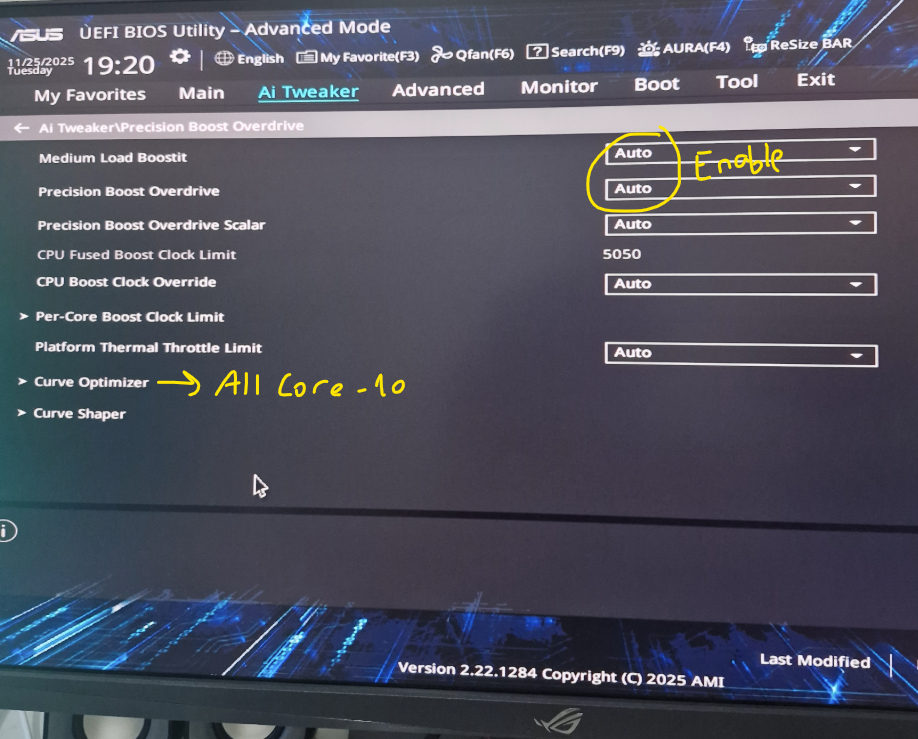

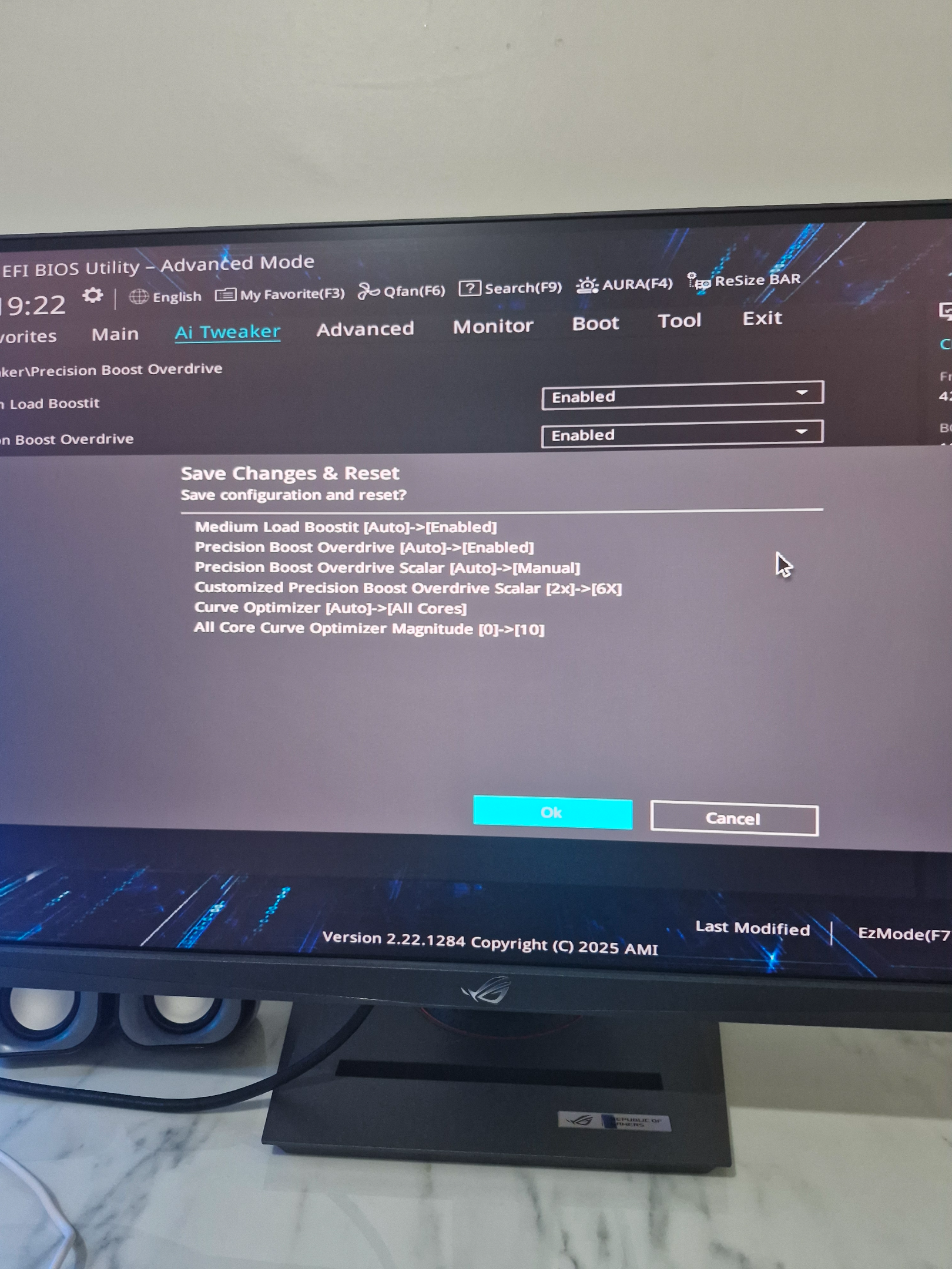

AI Tweaker-PBO Enabled, Medium Load Boostit-Enabled Scaler-6x Curve Optimizer All Cores -10 ayarlar mısın o kısmı şu anlık. Onun stabilite testi sonra, Bir de AMD Overclocking içinden SoC Uncore OC Mode-Enabled yapıp özet ekranı atar mısın yine. @Ateş Hekimoğlu
