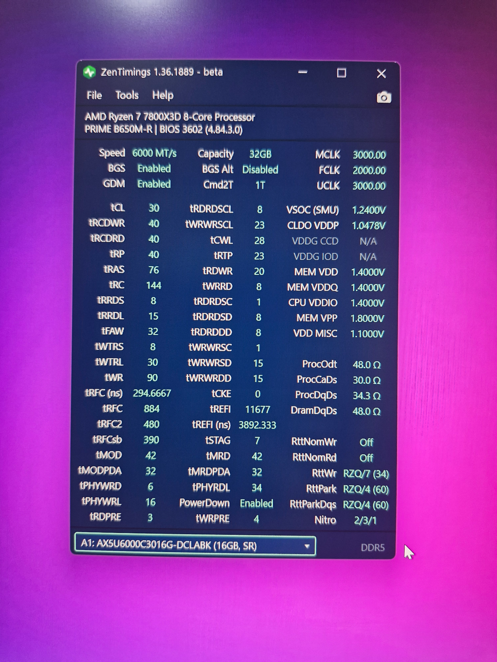

@Ayhan Dönmez Hocam yeni RAM'leri takıp EXPO açtım ama stuttering aynen devam ediyor. Yapmam gereken bazı ayarlardan bahsetmiştiniz; size BIOS'dan DRAM timing kısmındaki ayarları atsam hangisini ne olarak ayarlamam gerektiğini söyler misiniz?

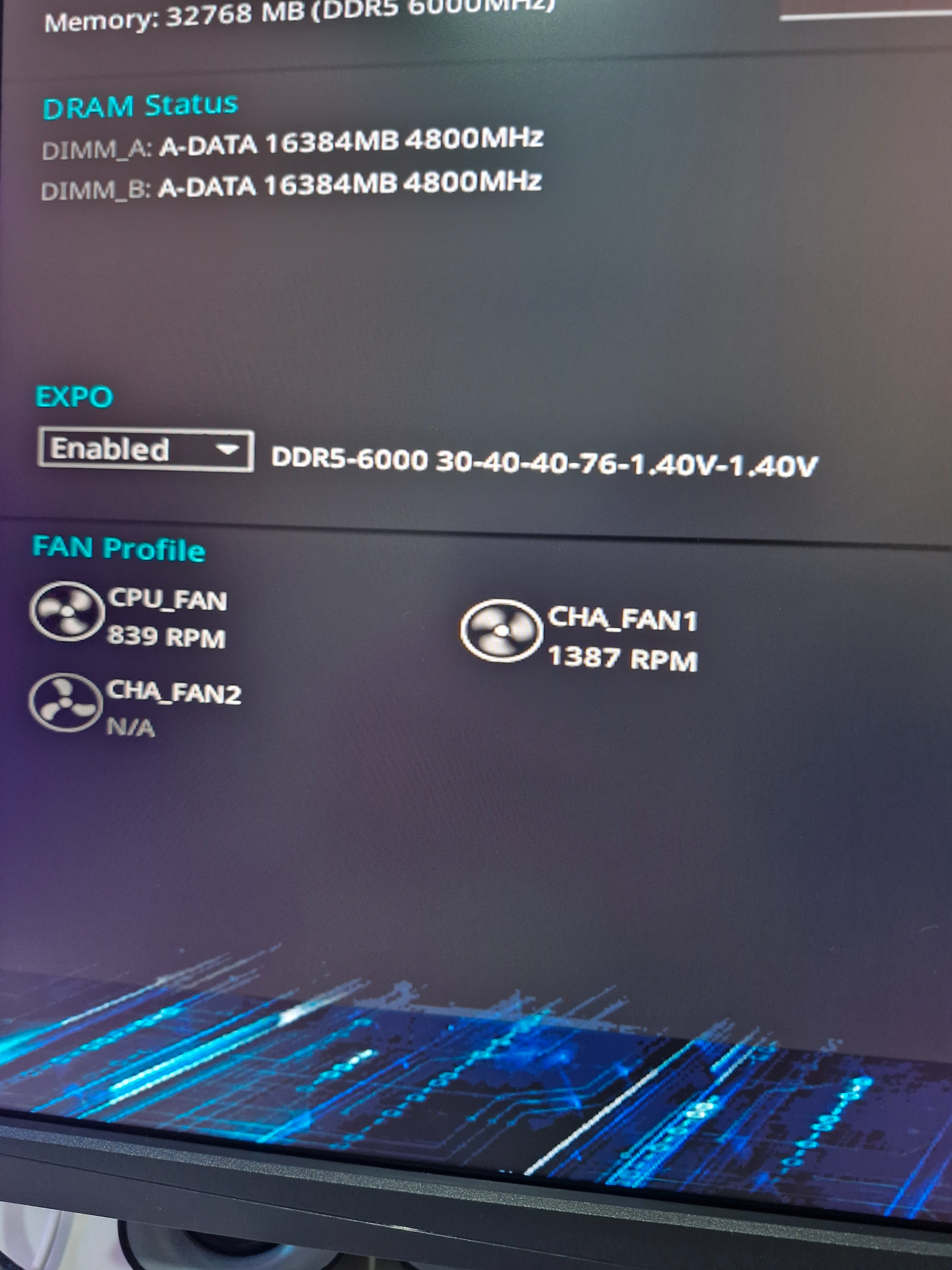

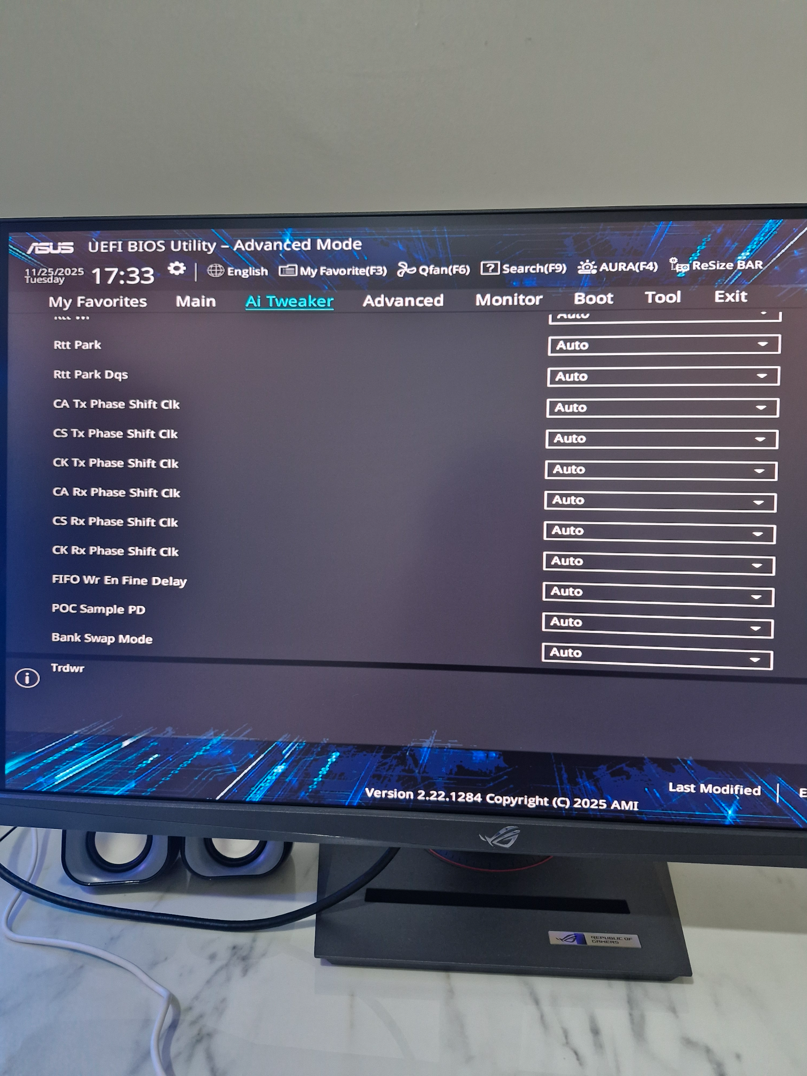

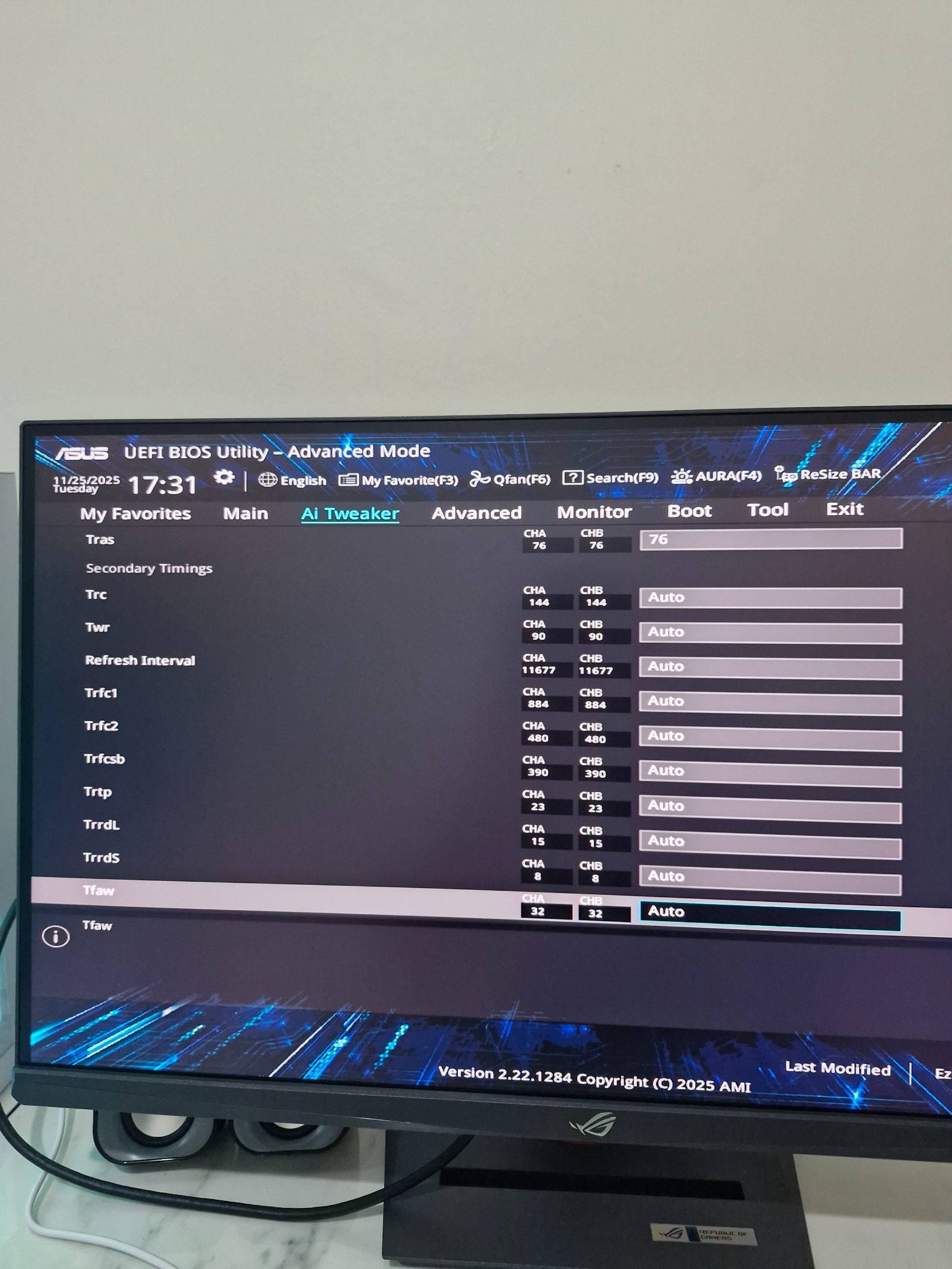

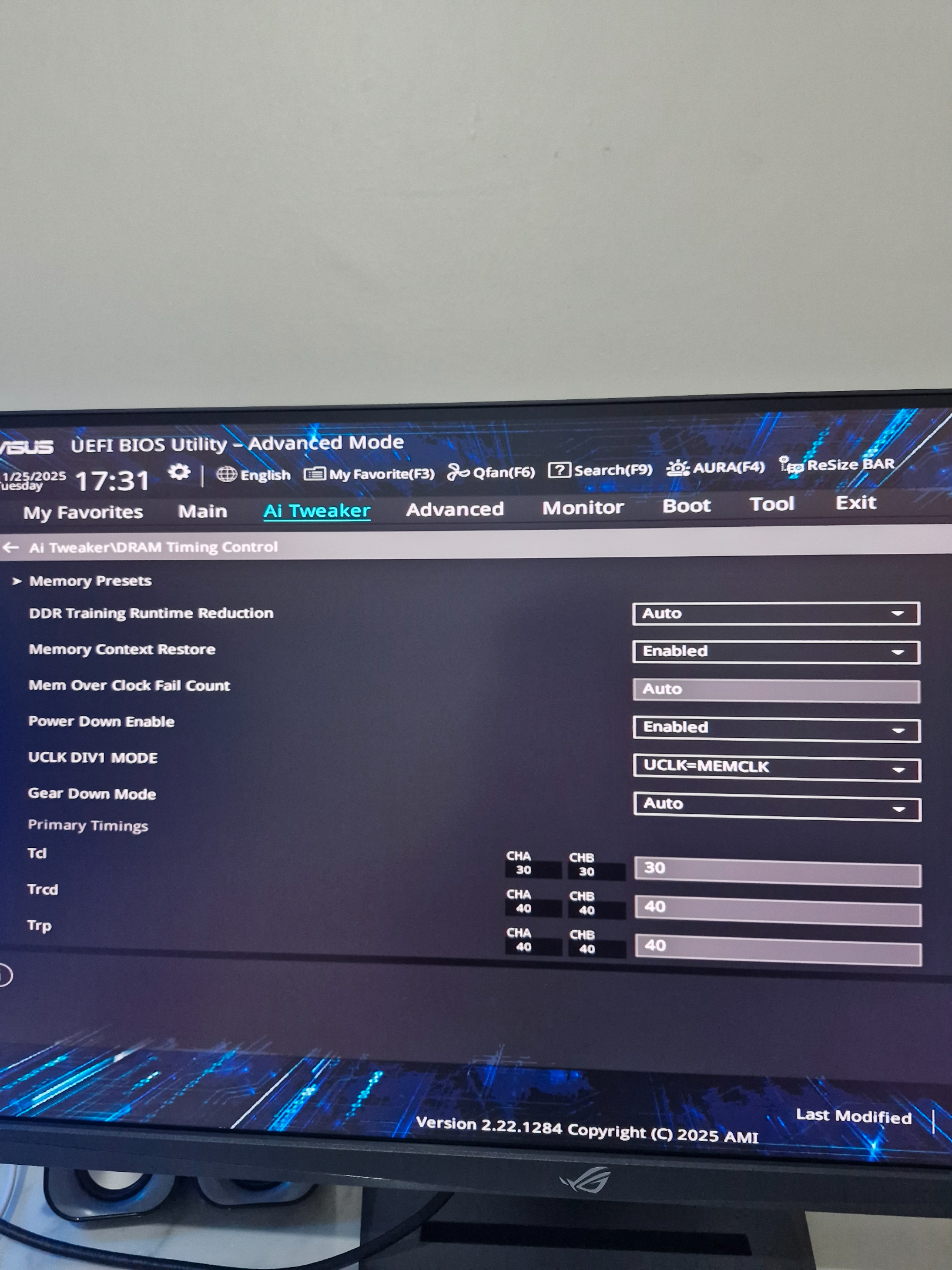

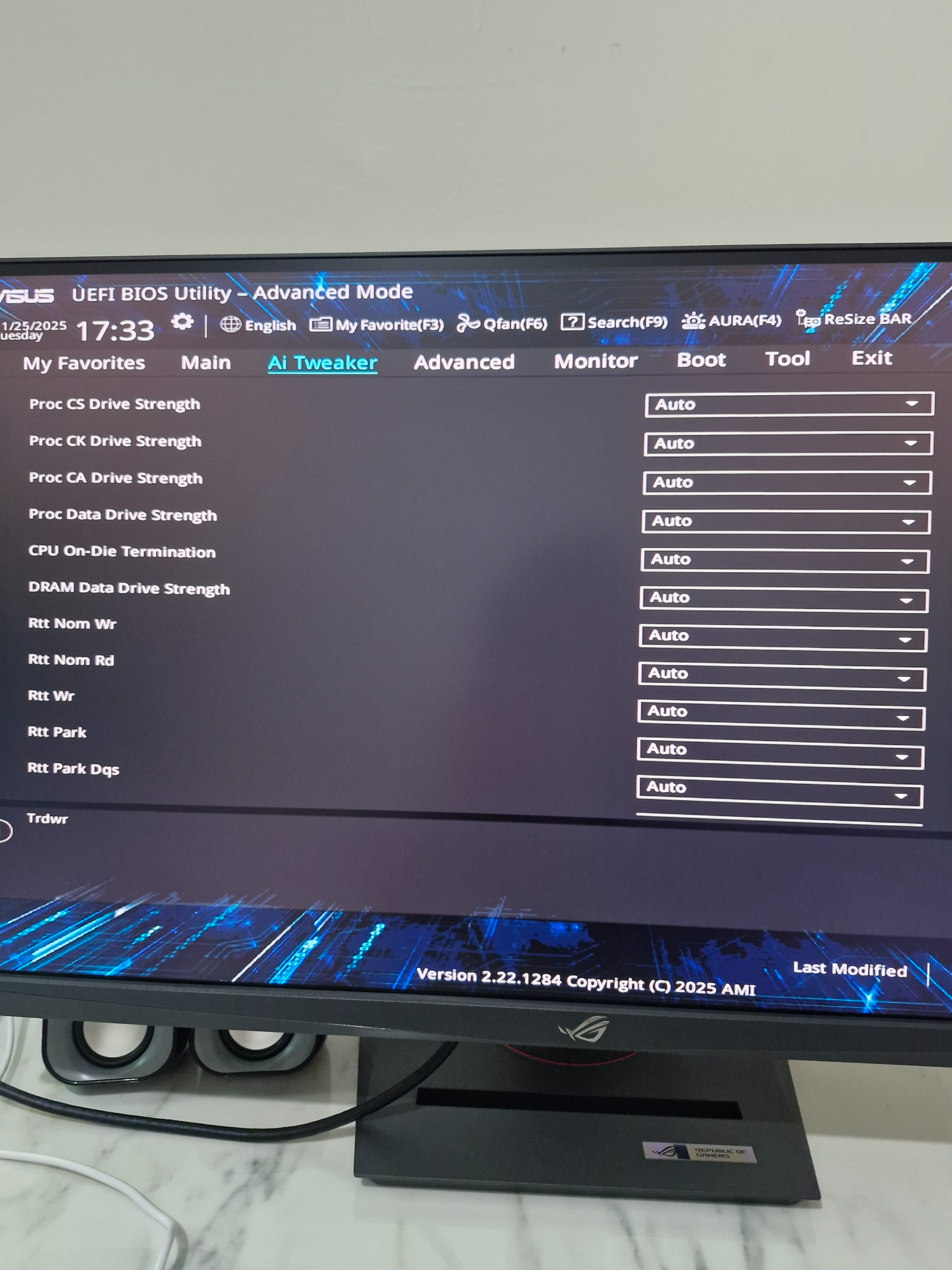

XPG 6000 CL30 2x16 almıştın değil mi, BIOS güncel mi şu anda, ZenTimings SS atarsan yardımcı olalım tabii. BIOS'tan DRAM Timings kısmı, bir de EXPO voltajlarının yer aldığı kısmı atman yeterli.
Stutter olayı tek başına RAM ile alakalı değil, önceki mesajda anlattığım gibi çok sebebi var. Tek tek denemek lazım. 5070 Ti tek kablo 12VHPWR ile bağlamak lazım, dönüştürücü çok sağlıklı değil, 2 ayrı PCIE kablodan 1x8, 2x8 geldiğine emin misin.

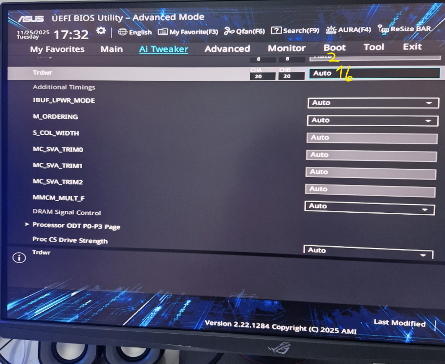

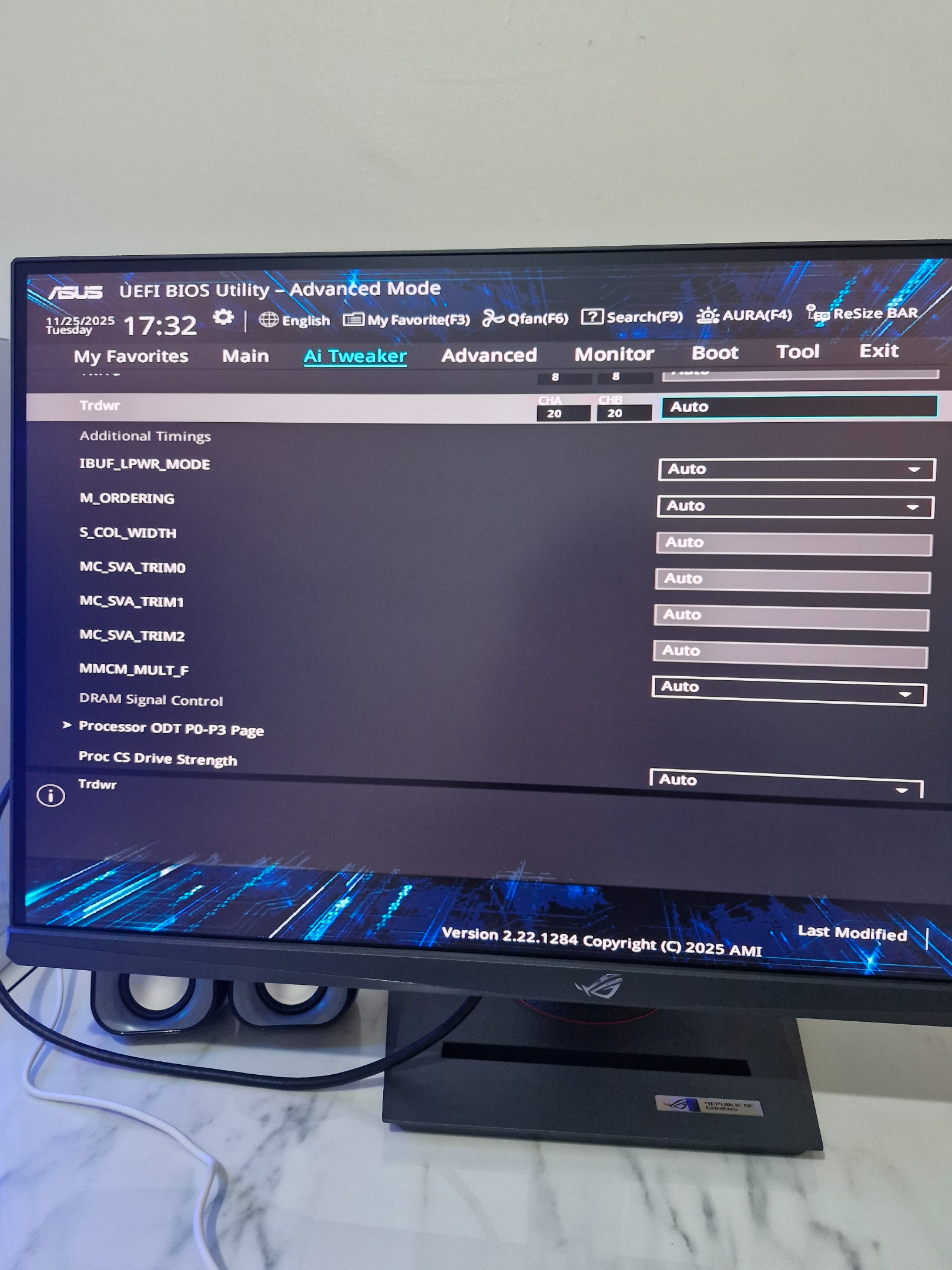

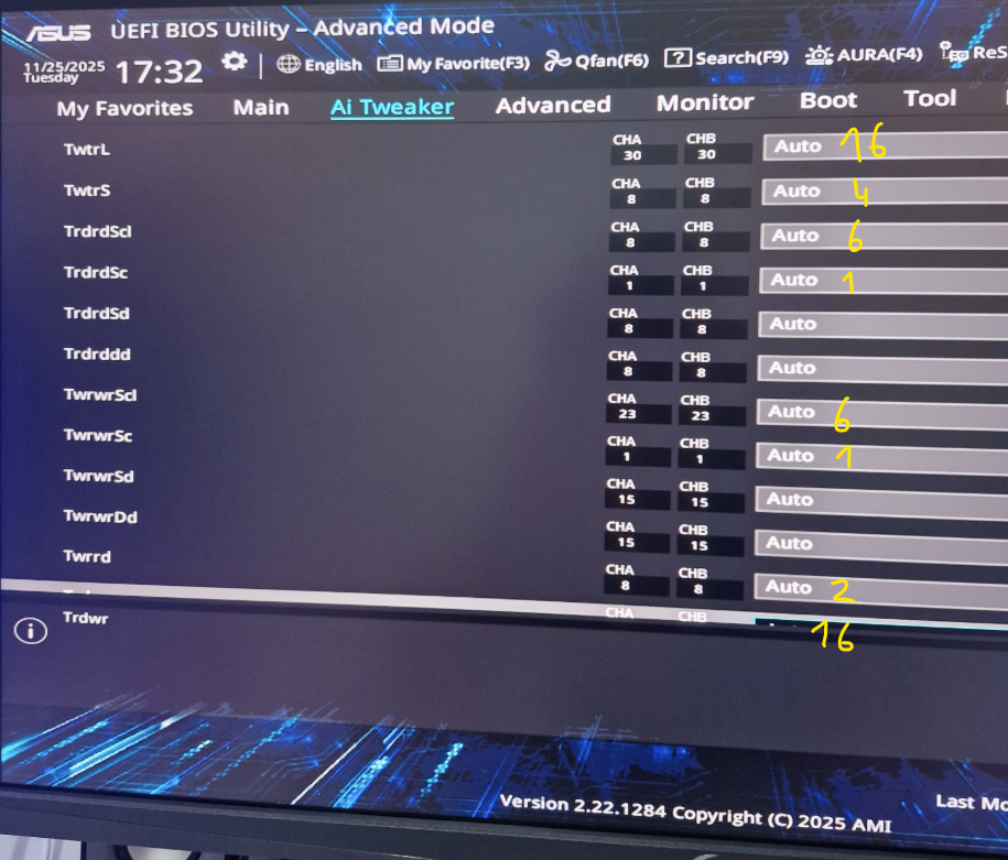

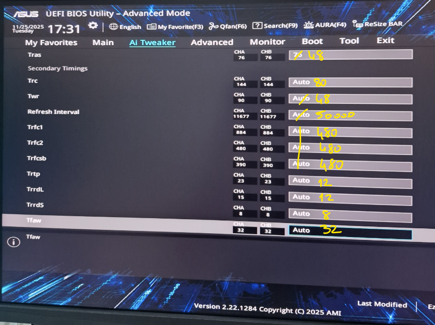

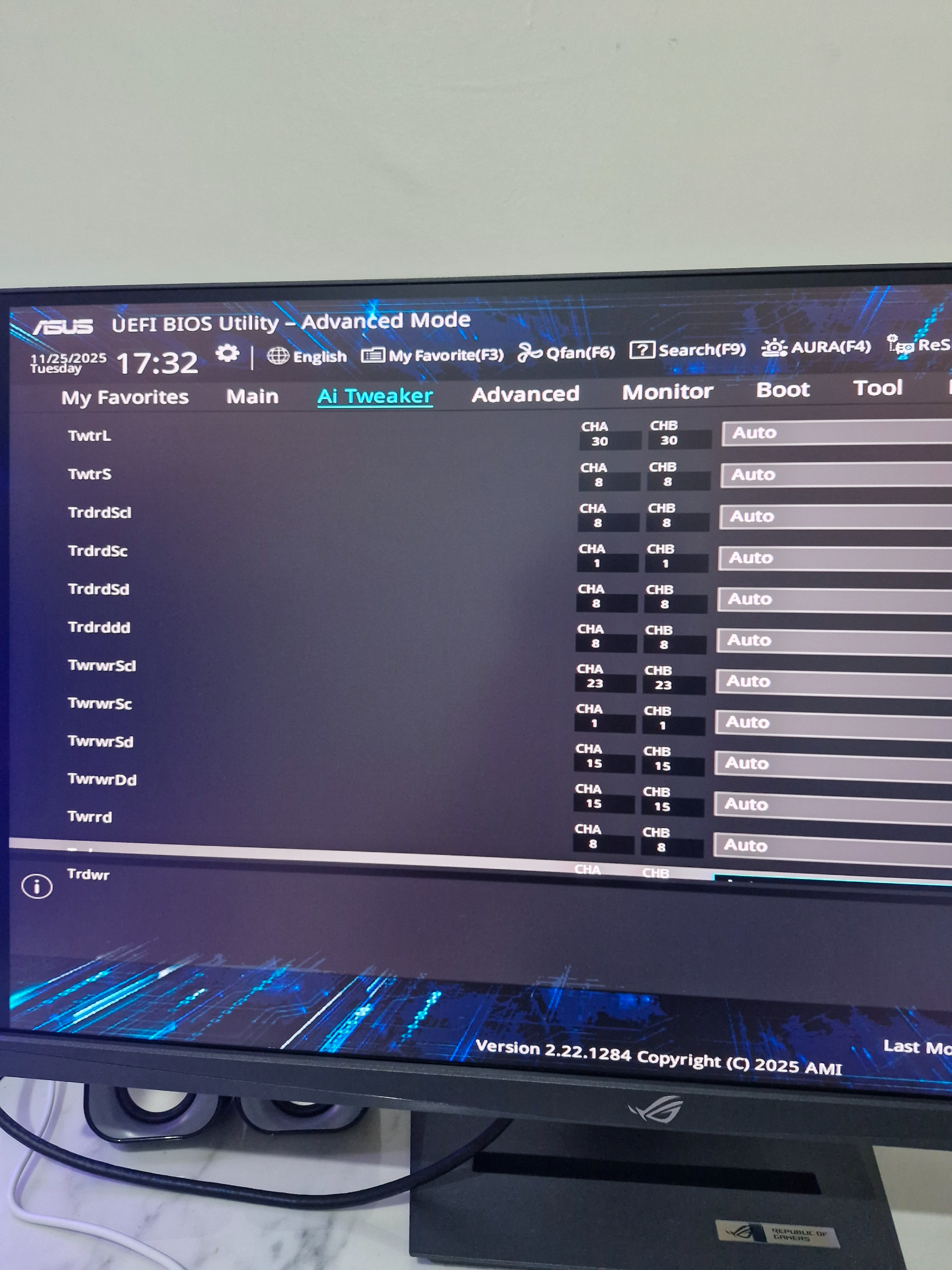

Evet dediğiniz RAM'den aldım. PSU'dan gelen 3 adet PCI-e kablosu dönüştürücü ile karta gidiyor. Şimdi BIOS kısmını atıyorum. BIOS son sürümde.

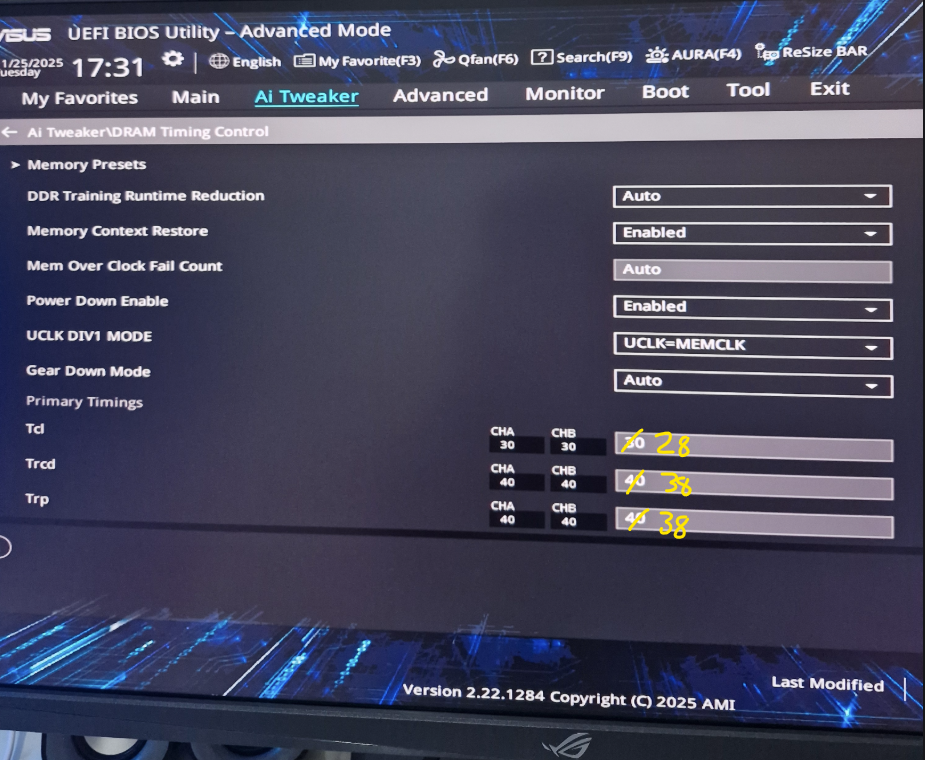

Böyle bir bakalım, M-Die gibi davranalım ilk etapta, voltaj kısmını da atarsın AI Tweaker alt kısımda, ona da bakalım, sonrasında Nitro ve iGPU ayarlarına bakalım.
Hocam RAM'in yorumlarında birisi A-die olduğunu belirtmiş özellikle. Yine de böyle yapayım mı ayarları? (BIOS ayarlarını)
    370,9 KB · Görüntüleme: 46
