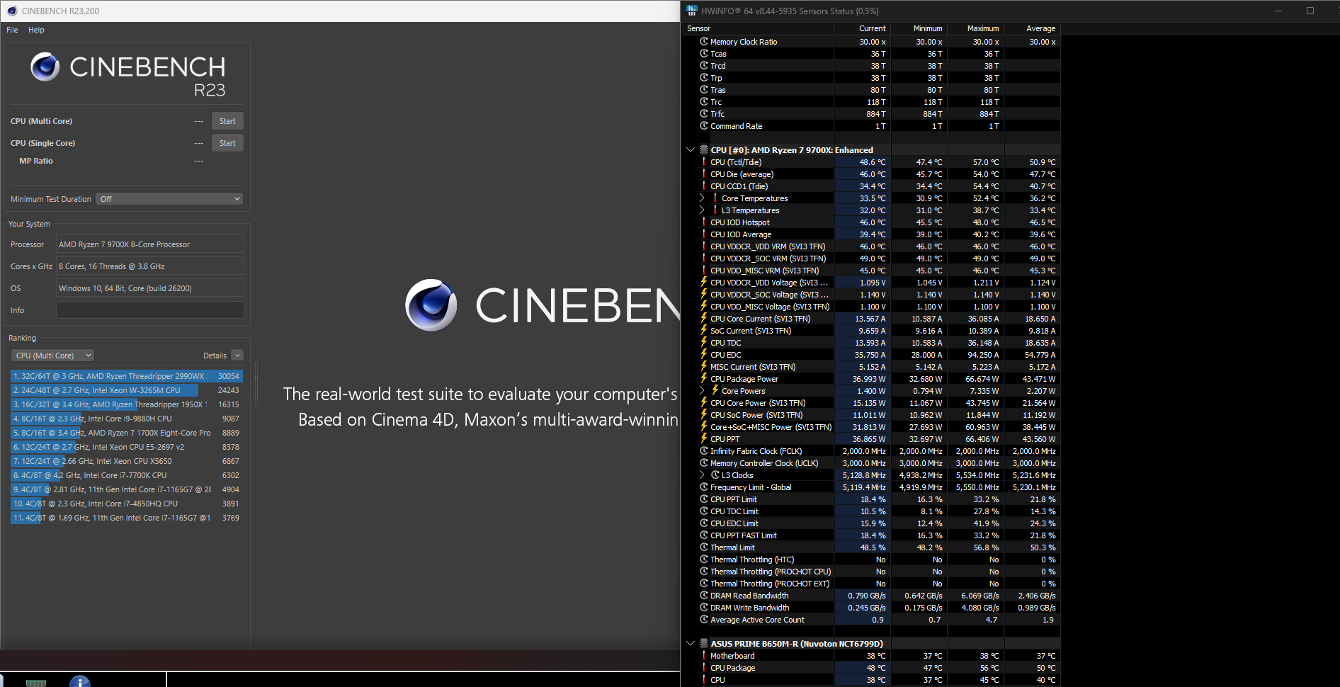

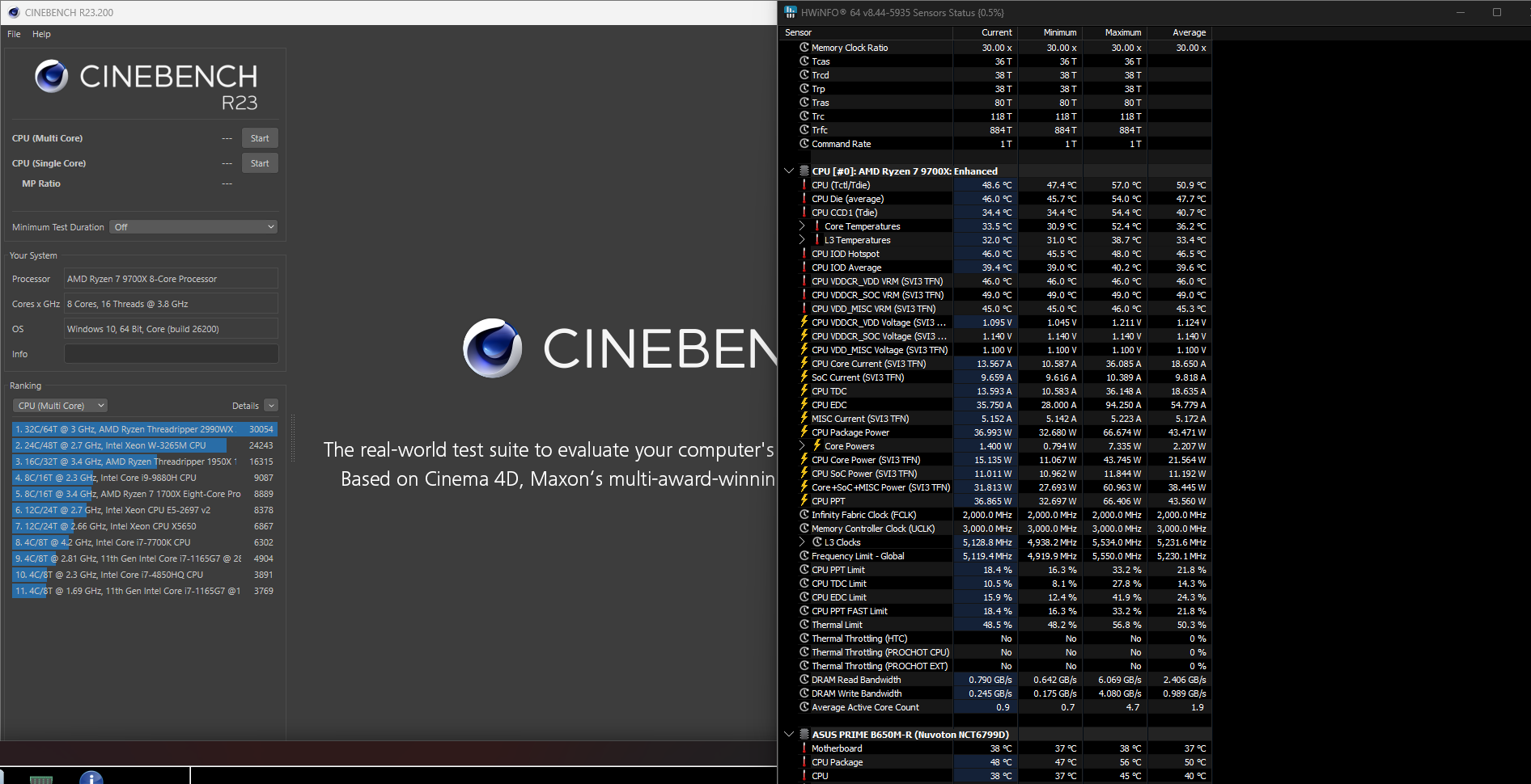

Korkmalı mıyım hocam? Daha teste bile başlamadım.
Testi başlattığım gibi bilgisayar dondu.

Eki Görüntüle 241643

@Ayhan Dönmez, hocam sıcaklık mi yoksa -30 mu pert etti bizi?
-25 verin. Korkacak durum yok. -30 her çip yapamaz.
Şu 95 derece sorunsalı tekrar edecek mi, ona bakacağız. Ama sizin fan kaynaklı da sıkıntı var belli ki. Ayrı bir konu açıp gerekli görselleri yükleyin. Arkadaşlarla bakın o duruma. Kontrolcü kısmını görsel iletin özellikle. Fanlar bağlantı şekli önem arz ediyor.
C-State kapatın bu arada, onu göremedim ayarlarda.
