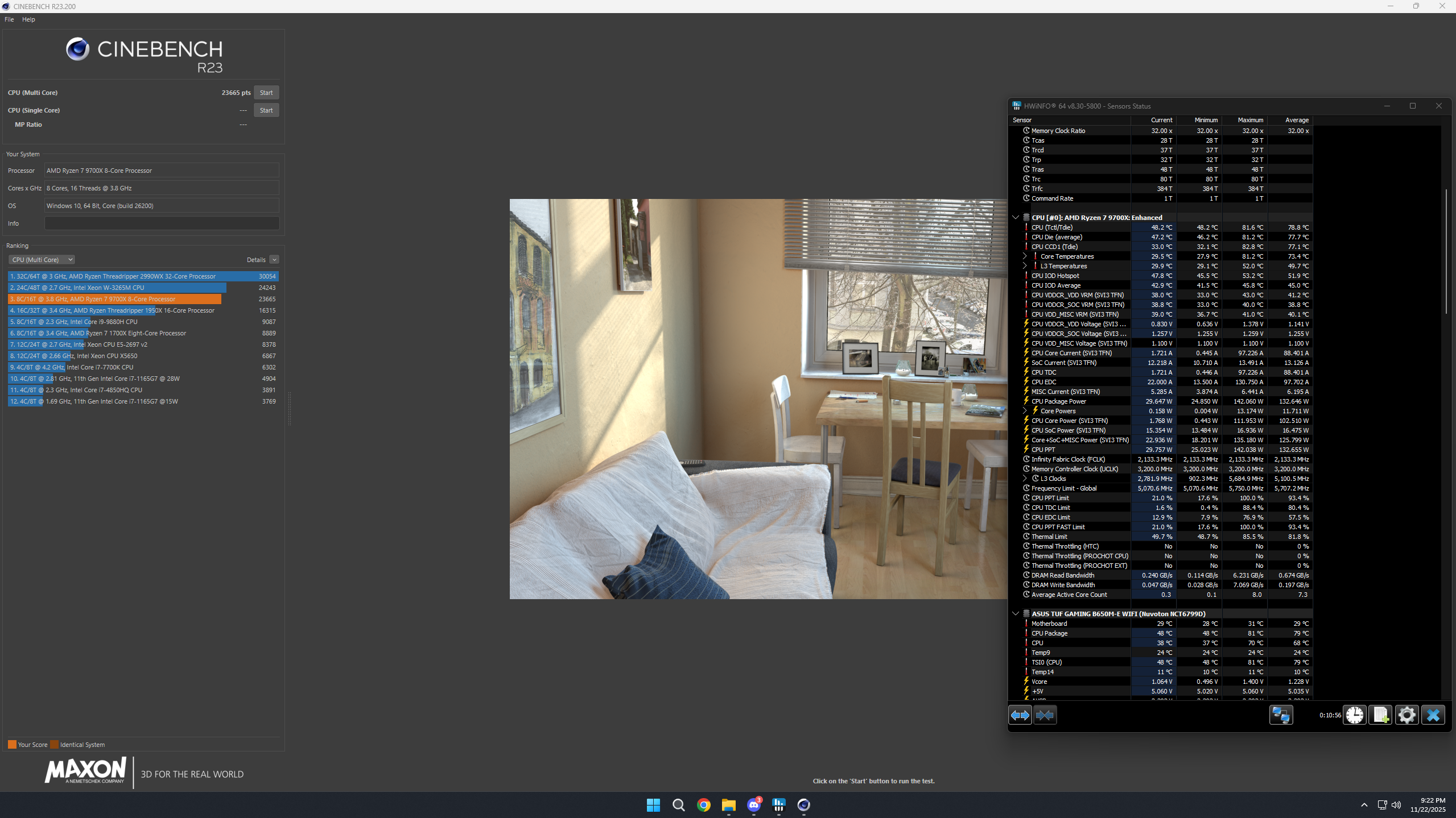

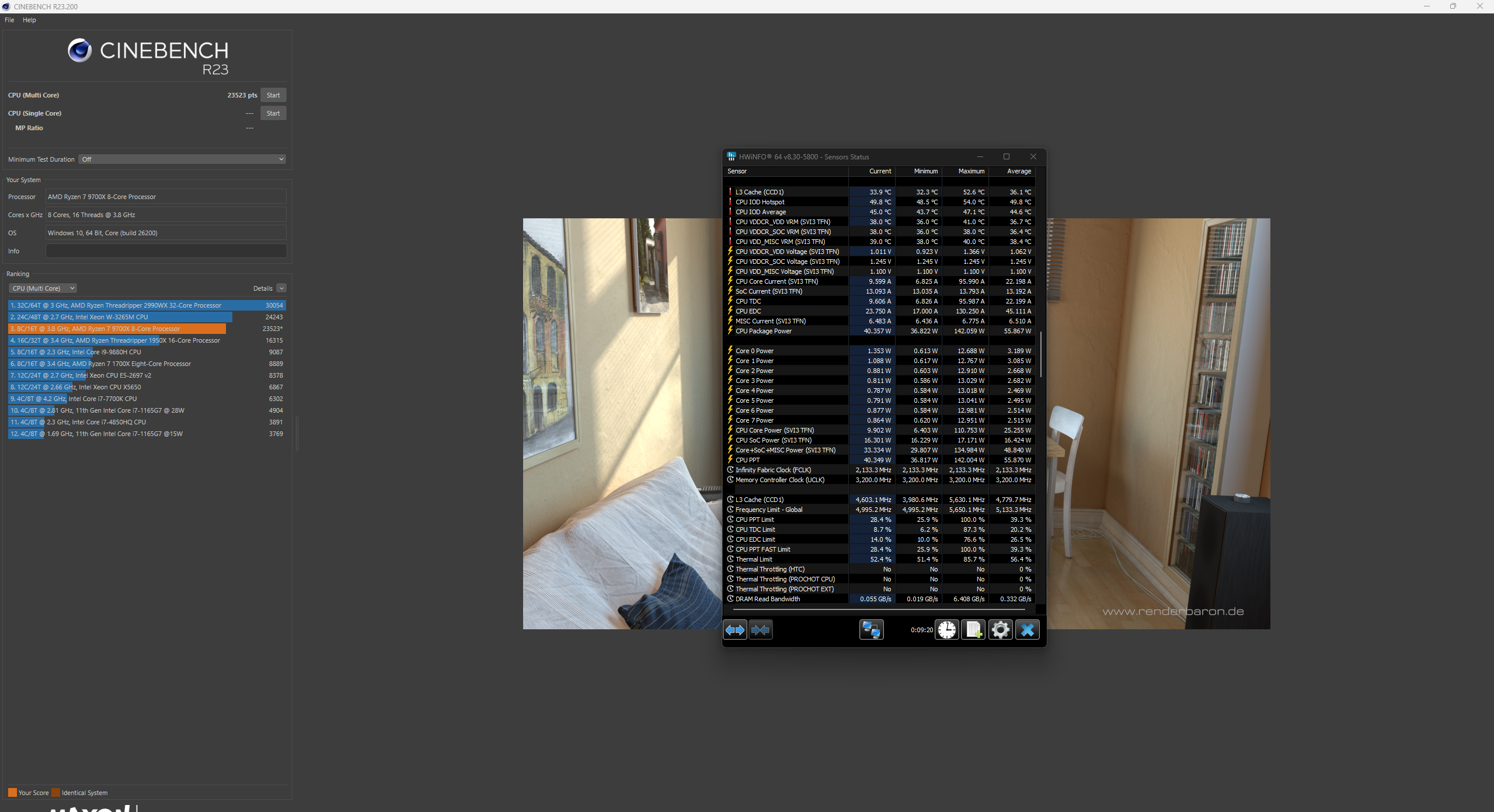

Hocam -20 co ve scalar oto 141W çekerken R23 sonucum bu şekilde idi eskiden denemiştim. Aradaki fark render testinde bile hissetmeyeceğin bir fark. Boşuna fan sesi ve kasa içi sıcaklık.

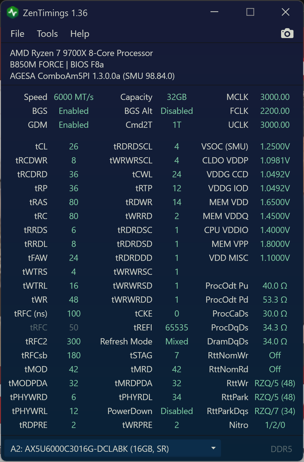

Şu an onda güç limitleri sonuna kadar açık ama, hiçbir kısıtlama yok. ASUS kartlarda bu Render ya da Stress testlerde kısıtlama var, biliyorsun. Disable Current Limiter diye bir ayar koymuşlar, bunu Enabled çekmediğin müddetçe limitliyor. MSI ya da Gigabyte'da bu limit yok. Gaming'de de 60-70 derece aralığındaysa hiçbir sorun olmaz. +100/-30 Scaler 10x ile stabildi en son, Scaler'siz patlıyor -30 çünkü. Global C-State Disabled yaptığında da yine -5/-10 daha verebilir hale geldi. Buradaki tek sıkıntı RAM'ler M-die ve 6000 CL26 ötesi çok mümkün değil bu çipte, Primary çok kısması gerekiyor. Örneğin 6400 için tRCD ve tRP 39 olması lazım. Her M-die Scaling'i aynı değil. Ama 6000 CL26-36-36 düşünüldüğünde başarılı bir profil. A-die ile arasında ne kadar uçurum olduğunu senin Lexar CL28 modül ile kıyas edersek anlarsın zaten.

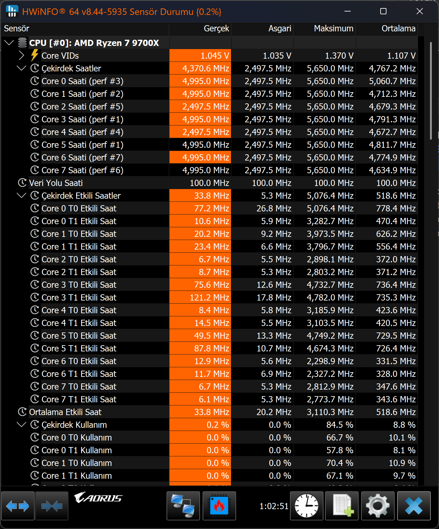

@TechMad Gaming'de, oynadığın oyunlarda +100/-30 sonucu 5.7 GHz sabit Boost alıyor musun all Core? Bunu HWiNFO'ya da MSI Afterburner sensörler ile bir kontrol et. Tek tek 8 çekirdek için de GHz kısmını overlay ile SS alıp iletirsen bir bakalım. O kısmı ben de merak ettim.

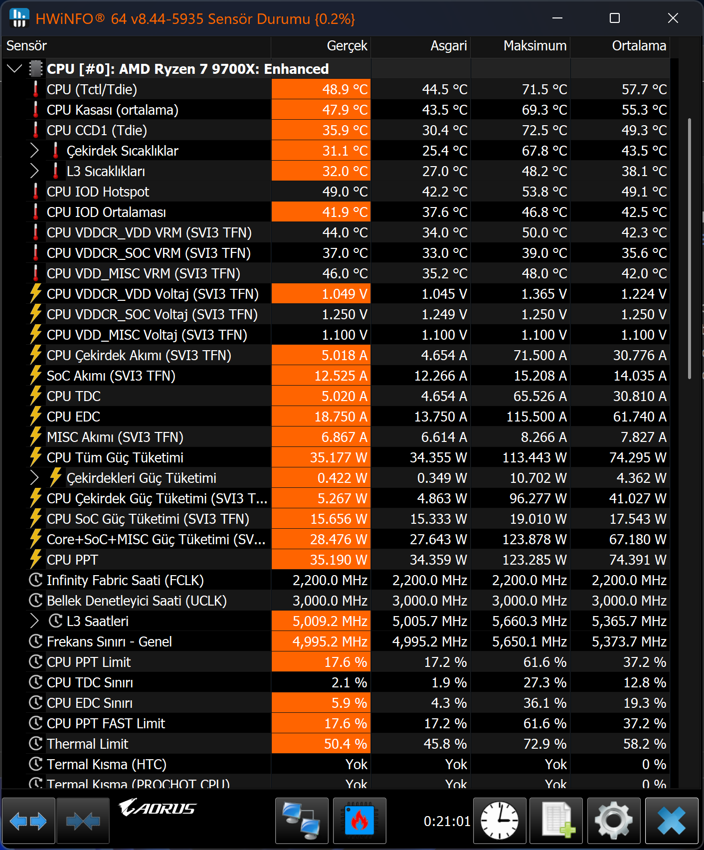

Biraz önce Cyberpunk'ta denedim hocam. 10 dk civarı deneme yaptım. Sonuçlar böyle.

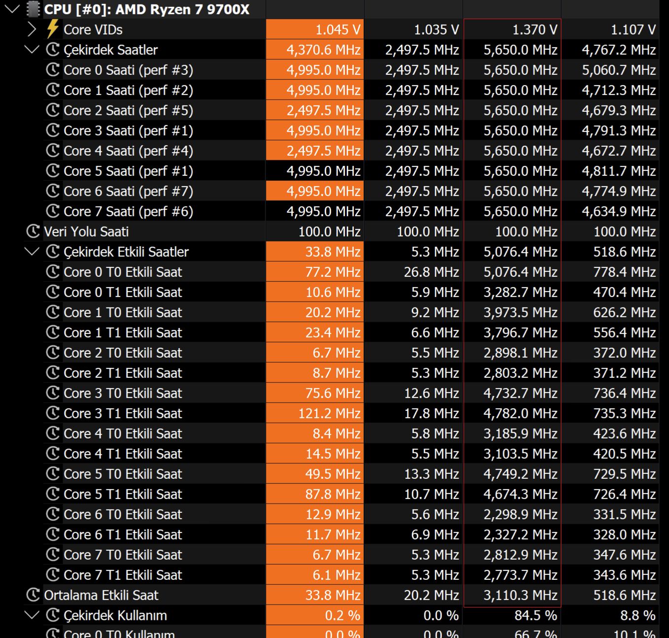

@Ayhan Dönmez hocam bahsettiğiniz çekirdek saatleri sanırım bunlar.

Core kısmı Core Clock ve Effective kaç MHz? Senin silikon iyi. @Dagster3532 Buna bir göz atarsın.
Oyundayken şu hattı takip et, Core Clock ile Effective Clock eşlenip eşlenmediğini veyahut aradaki farkı gözle. Oyun esnasında iletirsen daha iyi. Gerekirse penceresiz moda al oyunu, aynı CPU yükü devam etsin. Tam ekrandan çıktığın vakit CPU Usage düşecektir diğer türlü. @TechMad

6000 CL26 M-die ve 2233 FCLK'yı da beğenmiyor ama. Yok mu çevrenizde böyle? +100/-30 bir de. :D
@perFUNCTORY 'ye de 6800-2267 FCLK lazım. Altı kurtarmıyor RAM OC ile uğraşanları. Bir de CL26-36-36 A-die kit.
