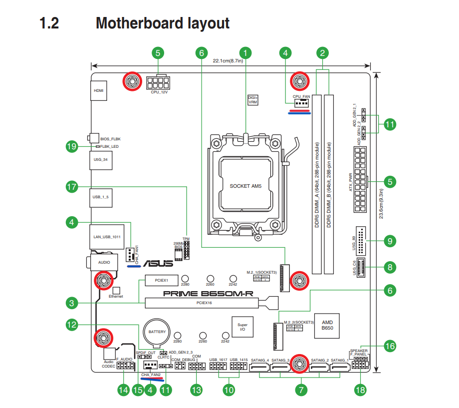

Müsaitken kontrol ederseniz sevinirim, 9700X kullanıcıları da konuya davet ettim. R23'te 9800X3D'de 95 görülemiyor çünkü. Kıyas yanlış olacaktır. Diğer forumlardaki veriler de @Hellmonger ilettiği gibi kimisi 5.7 -30 iken, diğeri 5.5 -10 yemiyor. Silikon arasında uçurum olduğundan, Render kıyası bu çip için yapılamaz. Yapılacağı tek şey Gaming kıyasıdır. Onda da 60-70 derece seyretmeli. 80 derece ise fan kontrolcü, CPU_Fan ve Pump bağlantıları tekrardan kontrol edin. B650M-R Pump bağlantısı yoksa Pump kısmını CPU_Fan takmıştır, radyatör fanları SYS_Fan takmıştır. Ve hepsini Silent alıp kullanıyor. Dark kasa fanları DC olayından kontrol edilemiyor. Bu konu detaylı incelenmeli, bu dediğim kısımlar çok önemli.

Müsaitken kontrol ederseniz sevinirim, 9700X kullanıcıları da konuya davet ettim. R23'te 9800X3D'de 95 görülemiyor çünkü. Kıyas yanlış olacaktır. Diğer forumlardaki veriler de @Hellmonger ilettiği gibi kimisi 5.7 -30 iken, diğeri 5.5 -10 yemiyor. Silikon arasında uçurum olduğundan, Render kıyası bu çip için yapılamaz. Yapılacağı tek şey Gaming kıyasıdır. Onda da 60-70 derece seyretmeli. 80 derece ise fan kontrolcü, CPU_FAN ve Pump bağlantıları tekrardan kontrol edin. B650M-R Pump bağlantısı yoksa Pump kısmını CPU_FAN takmıştır, radyatör fanları SYS_FAN takmıştır. Ve hepsini Silent alıp kullanıyor. Dark kasa fanları DC olayından kontrol edilemiyor. Bu konu detaylı incelenmeli, bu dediğim kısımlar çok önemli.
Radyatör CHA_FAN 1 kısmına bağlı. Pompa ise CPU fan hocam evet doğru tahmin ettiniz. Ama fanlar silent modda değil. Gece 3 kere söylemiştim aslında ama görmediniz sanırım. Bir de sabah farklı bir oyun oynarken -25 maalesef crash sorununa yol açınca -20 yapmak zorunda kaldım.

B650M-R'nin CHA_FAN 1 soketi çok saçma yerde. Pompa CPU_FAN'da tam çalışıyor mu ki, sıcaklığa göre mi değişiyor devri yoksa BIOS'tan son hıza ayarladılar mı sürekli?
