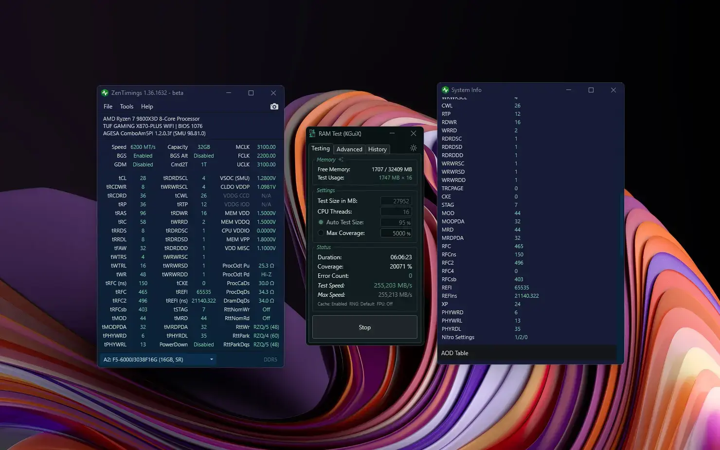

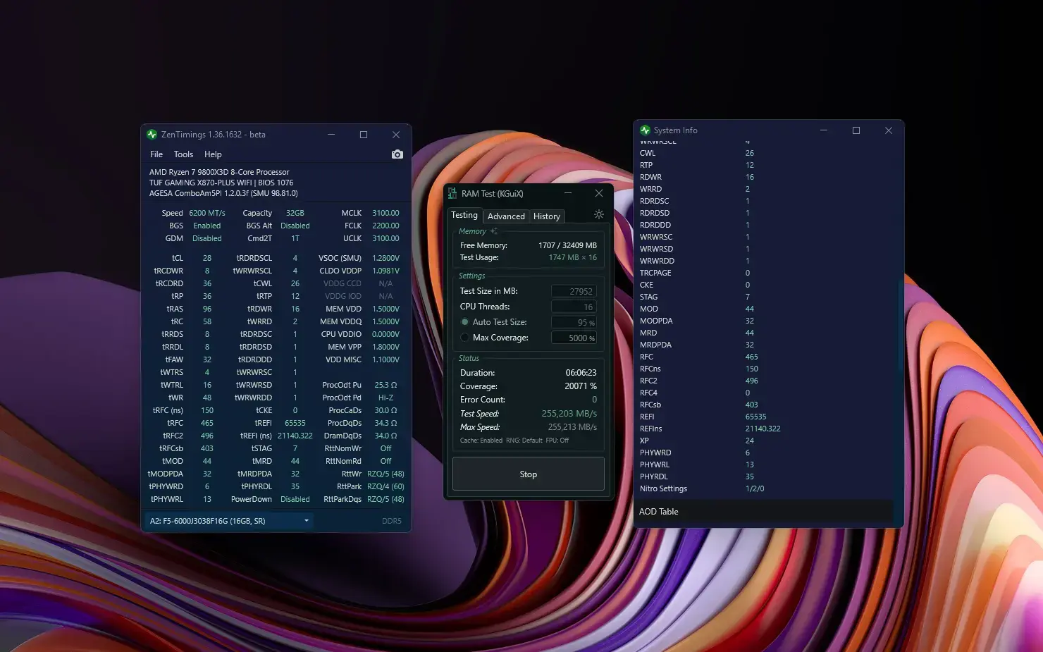

Undervolt'tan ziyade manuel RAM Tuning gerekli. 6000-6400 arası 1:1 modda stabil açabileceği bir profil oluşturmanız gerekiyor. Bunun üzerine Undervolt yapılabilir. Sadece EXPO, bazı oyunlarda drop sıkıntısı yapıyor, düzgün alt zamanların vesaire de girilmesi lazım. @Yasin Alemdağ
Örnek vermek gerekirse bu şekilde olur. Bu Hynix M için geçerli, sizinki A Die olduğu için daha az voltajda ve daha sıkı zamanlar ile daha sorunsuz bir şekilde açma şansınız var.
