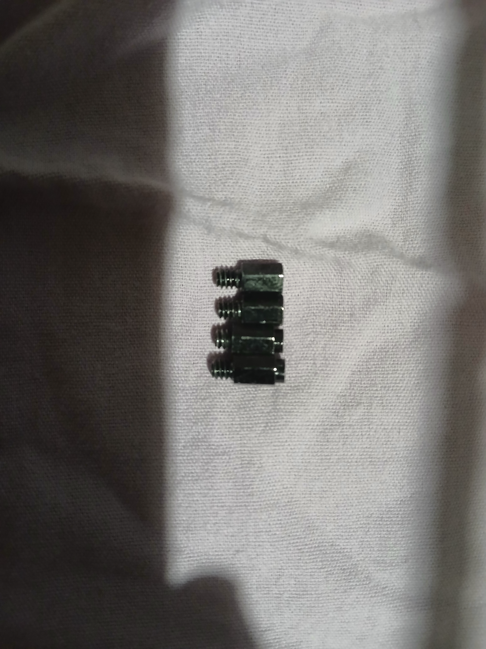

Ayhan hocam, kasaya RAM soğutucu takmak için 4 adet orjinal stand-off u çıkarmıştım kasadan fakat şimdi Jonsbo Ram soğutucu aldığım için bu orjşnal kasa stand-off'larını geri takmam lazım. Şu an 2 adet normal ve 2 adet çıkıntılı stamd-off var.
Vidalar bunlar, şimdi kasanın fotoğrafını atıyorum.

Ram soğutucu değil hocam, kasanın orjinal stand-off'larını hangi yere takmam gerektiğini bilmiyorum.
Ram soğutucusunu takmak kolay ama anakartı yerleştirmem için kasada bulunan stand-off vidalarını hangi yere takmam gerektiğini bilmiyorum. 2 adet çıkıntılı vida var, kılavuz vida olarak geçiyormuş bunlar ama hangi yere takmam gerektiğini bilmiyorum, rastgele taksam olur mu acaba?
