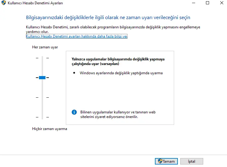

Merhaba. Marvel Rivals oynuyorum ve her seferinde Steam'den oyunu başlatırken kullanıcı hesabı denetimi onayı çıkıyor.
Normalde aşağıdaki pencereden bu ayar kapatılabiliyor, fakat bu genel olarak bütün uygulamalar için kapatıyor. Ben sadece spesifik uygulamalar için istiyorum. Böyle bir şey mümkün mü?

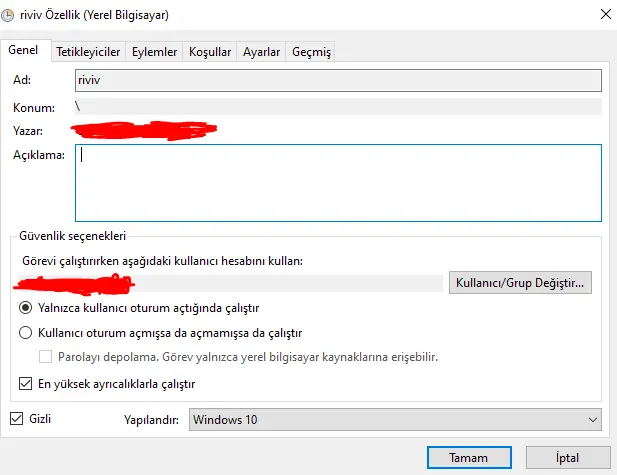

Dediklerinizin sonunda bu sefer sizin yönteminiz ile oluşturduğum görevin kısayolunu oluşturdum. İzin istemeden Rivals Launcher'ı başlatıyor fakat sıfırdan indirmişim gibi İngilizce istemci ve "download" seçeneği ile çıkıyor. Yani zaten yüklü olan oyunu indirmemi istiyor, yüklü dosyaları görmüyor. Bir de "download" tuşuna bastıktan sonra hata veriyor, indirme de başlamıyor.

Görev Zamanlayıcıyı açın.
Oluşturduğunuz görevi bulun ve çift tıklayın.
Genel sekmesinde şu ayarları kontrol edin:
"Kullanıcı veya Grup Değiştir" seçeneğine tıklayın.
Mevcut oturum açtığınız kullanıcıyı seçin.
"En yüksek ayrıcalıklarla çalıştır" seçeneğini işaretleyin.
Kaydedip tekrar deneyin.

Görev zamanlayıcıyı açın.
Oluşturduğunuz göreve çift tıklayın.
Genel sekmesine bakın ve şu satırı kontrol edin:
"Bu görevi şu kullanıcı bağlamında çalıştır:" yazan yerin altında hangi hesap var?
Eğer System gibi bir şey yazıyorsa, bunu kendi kullanıcı adınızla değiştirin.

Bu kısımda kendi kullandığım hesap mevcut, system vesaire değil.
