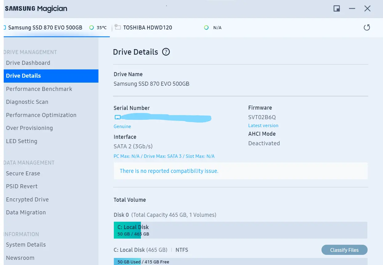

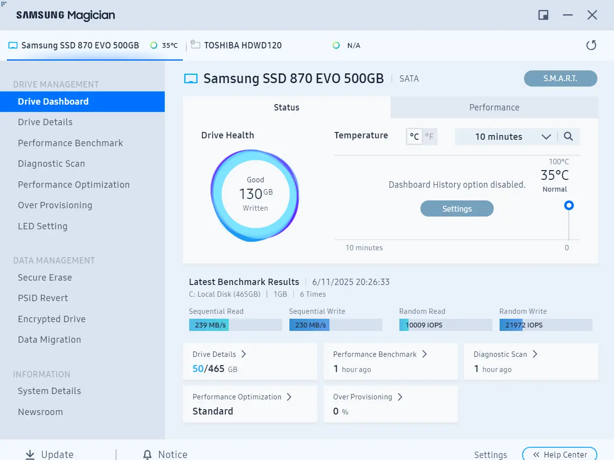

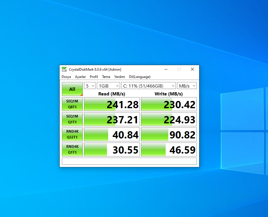

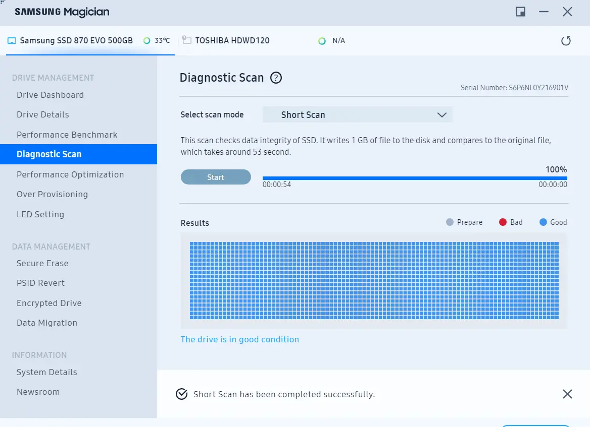

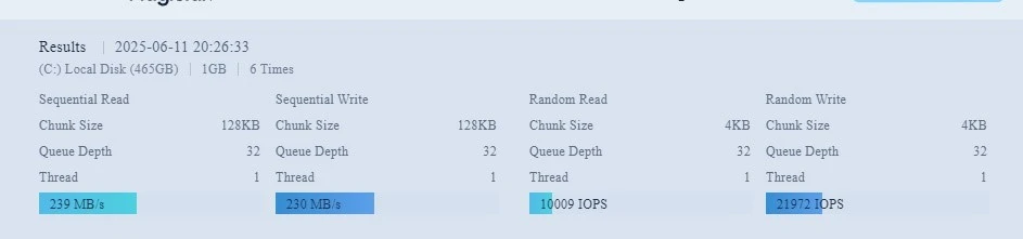

Herkese iyi günler. Sistemim çok eski. Günlük kullanımda can gelsin diye Amazon'dan 500 GB SATA Samsung 870 Evo satın aldım ve elime dün ulaştı. SSD'ye Windows 10 kurup birkaç test yaptım. Ancak vadedilen hızların yarısını alıyorum. Samsung Magician ve CrystalDiskMark ile hemen hemen aynı düşük sonuçlar çıktı. Vadedilen yazma ve okuma hızı 560-530 MB ancak, 230-240 arası çıkıyor. Ayrıca vadedilen IOPS değeri 98 bin ve 88 bin ancak, yaptığım testlerde 10 bin ve 22 bin çıkıyor. ASUS'un P8H61-M LX3 PLUS R2.0 anakartına sahibim. 16 GB RAM, i5 2500 işlemci, RX 570 ekran kartı ve 2 TB Toshiba HDD mevcut. Magician programında ürün orijinal görünüyor. Bad sector de görünmüyor.
Sorun nedir tam olarak? İşin içinden çıkamadım bir türlü. Yardımcı olacak olan arkadaşlara şimdiden teşekkürler. Problemi çözemez isem duruma göre bugün iade edeceğim.

Anakartınız SATA 2 desteklediği için tam hız alamıyorsunuz, Max 300 MB, bahsi geçen hız SATA 3 için geçerli.

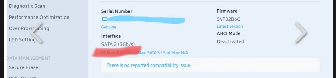

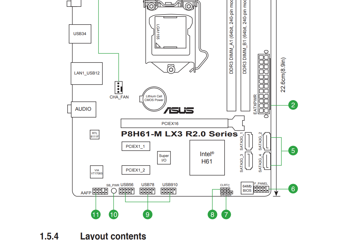

Öncelikle cevap için teşekkür ederim hocam. SATA3G yazıyor kartta. Ayrıca İOPS neden bu kadar düşük? Bahsettiğiniz şey doğru ise İOPS düşüklüğü de onunla mı alakalı.

SATA 3 Gb/s yazıyor bu SATA 2 demek, SATA 3 olsaydı SATA 6 Gb/s yazardı.
Evet IOPS bağlantı hızı ile orantılı.
Yani orada hızı belirtmişler SATA versiyonunu değil.
Paylaştığınız görselde yazıyormuş zaten.
Anladım hocam. Moral bozukluğundan dikkat bile edemedim oralara. Yıllardır SATA3 kullandığımı sanıyorum. 3 yıl önce HDD almıştım onu da SATA3 kullandığımı sanıyordum. Yani disk ile ilgili herhangi bir problem görünmüyor anladığım kadarıyla. Peki 300 MB hız desteği için 240 vermesi normal mi? Başını ağrıttım kusura bakma.
40,48 * 1024 / 4 ~ 10009
90,82 * 1024 / 4 ~ 21972
Neden düşük, bilmiyorum. 200/200 civarı beklenir normalde.
Sıralı değerler normal. Rastgeleler pek normal değil. Test nasıl yapılıyor bilmiyorum, belki sistemin diğer parçaları (atıyorum işlemci) etkiliyordur. İnternette SATA 3 Samsung SSD ile SATA 2 anakartta yapılan testler bulabilirsiniz. Sayıları atıyorum ama kabaca okuma hızı 250-220-210-150 falan olmalı. 150 değil de 100 olur anlarım ama sizinki çok farklı.
Kartta SATA3G yazmasının nedeni portun form faktörünü anlatıyor. Kullandığınız anakart SATA2 hızlarını destekliyor.
SATA II (revizyon 2.x) resmi olarak SATA 3Gb/s olarak bilinen arabirim, 3.0 Gb/s' ta çalışan ikinci nesil SATA arabirimdir. Arabirim tarafından desteklenen bant genişliği hacmi 300MB/s' a kadar erişir. Bu yüzden İOPS değerlerinizin beklediğinizden düşük olması normal.

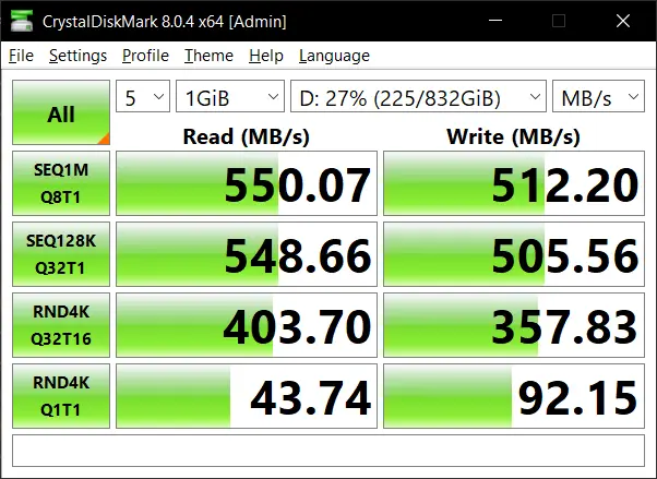

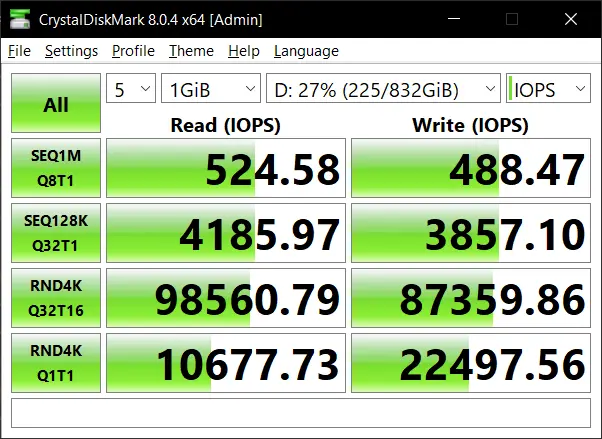

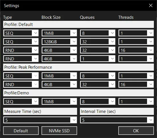

Bende ne halde diye bakayım dedim. Elimde 870 EVO 1 TB var. Sizdeki testlerin birebir aynı olmadığını fark ettim. Sanıyorum ki NVMe SSD de bulunduğu için otomatik olarka NVMe moduna almış. Bilerek testleri öyle yaptım. Test yapılırken hiç ellemedim ama sistemde hatırı sayılır miktarda Chromium çalıştıran şey açık. Ne kadar etkisi vardır bilmiyorum.
IOPS seçince de böyle. İsterseniz bir de o şekilde test edin.
Oran 1000 / 4 gibi duruyor, 1024 / 4 değil. Yani MB / kiB.
