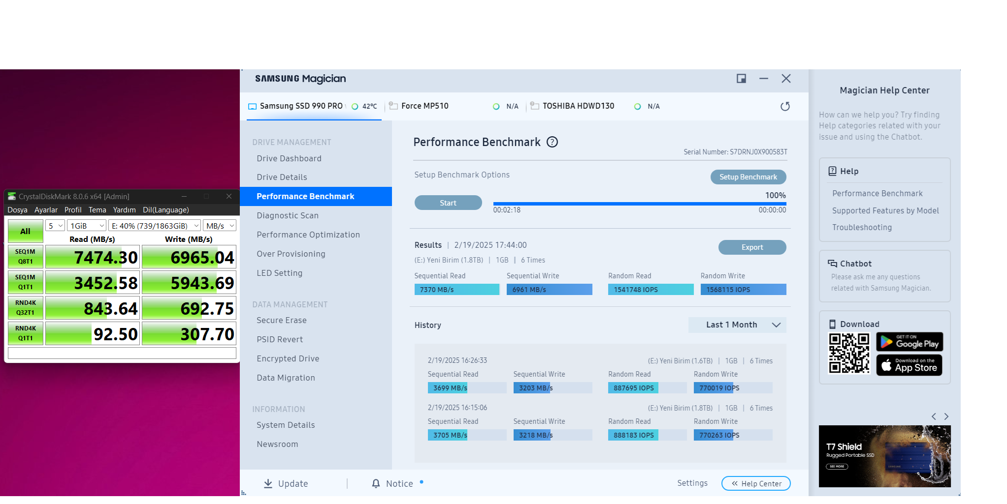

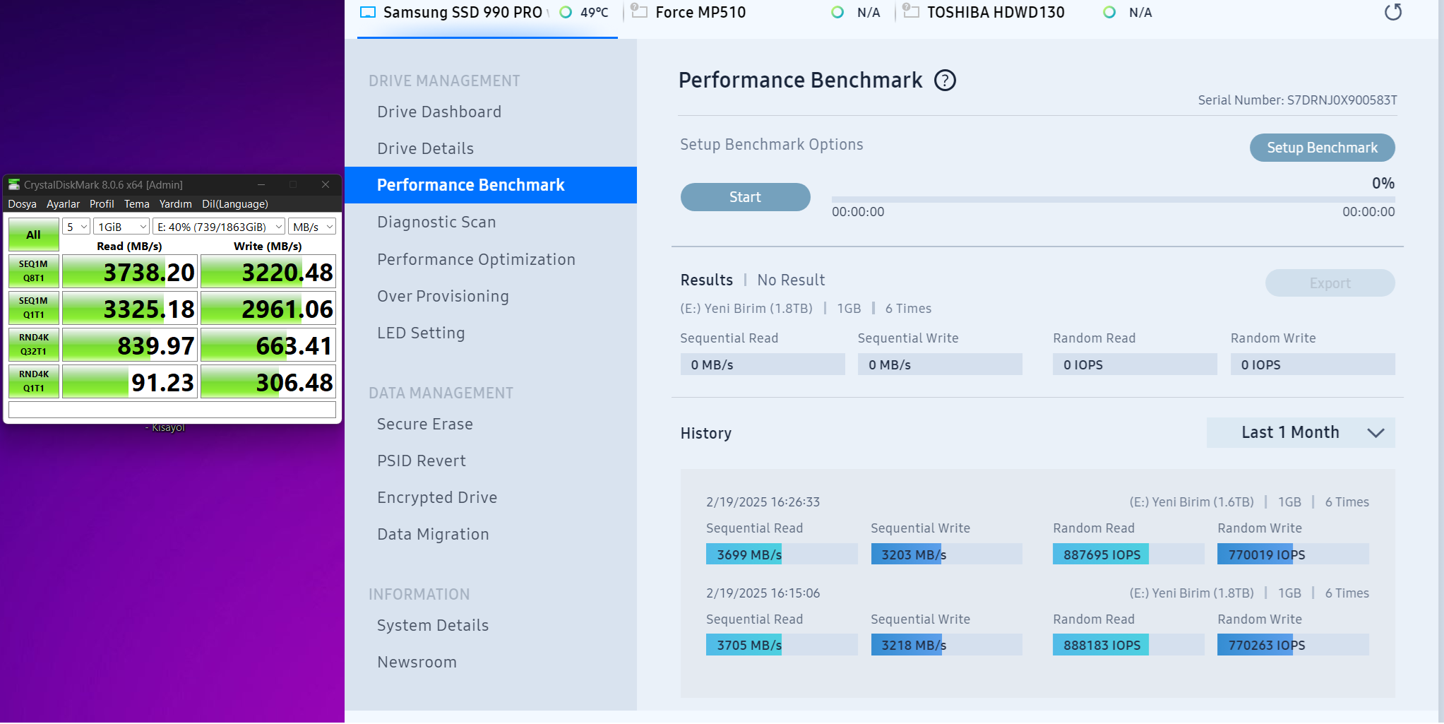

Ürünü 31.01.2025 tarihinde Amazon'dan aldım. Herhangi bir sorun yaşamadım ama bugün hız testi yaptım ve normal değerlerden düşük olduğunu gördüm. İnternette 7000 civarı iken bendeki değerler yarısı kadar. Sebebi nedir bilen var mı neyi yanlış yaptım acaba?
Satıcı Amazon olduğu için sahte olduğunu düşünmüyorum. Ürün güncel durumda
Anakart: X870 Tomahawk
    208,7 KB · Görüntüleme: 71

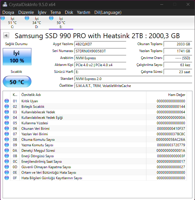

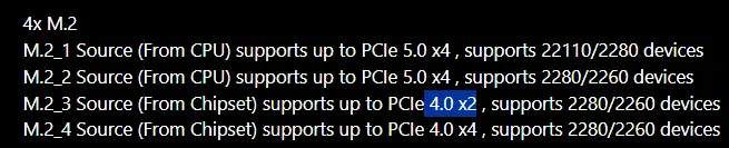

PCIe 3.0 x4 veya PCIe 4.0 x2 olarak kullanıyor olabilir misiniz? CrystalDiskInfo indirip ekran görüntüsü atar mısınız? Anakartınızın 3. slotu PCIe 4.0 x2 destekli olarak gözüküyor, o slota mı taktınız? Eğer 3. slotta ise ilk slota alın. CPU'ya en yakın yere takılmalı.

Farkli bir porta takin diski. Muhtemelen yavas porta takili ve bu sebeple yeterli hizi veremeyip PCIE 3 hizlarinda oynuyor.
Eki Görüntüle 125798
2._2 porta takılı.
Sorunu cözdüm:
USB 40Gbps Type-C ports on the back panel and M2_2 slot share PCI-e 5.0 X4 bandwidth. Both run at PCI-e 5.0 X2 when a device is installed in the M2_2 slot. You can Switch M2_2 to PCI-e 5.0 X4'in the BIOS, but this will disable the USB 40Gbps Type-C ports. The USB4 host Controller supports up to PCI-e 4.0 X4.
Yani M2_2 portu Type-C ile paylaşımlıymış o yüzden 2X olarak çalıştırıyormuş 990 Pro'yu ve bende BIOS ayarlarından 4X e çıkarıp Type-C'yi iptal ettim hız düzeldi.
    402,2 KB · Görüntüleme: 57
