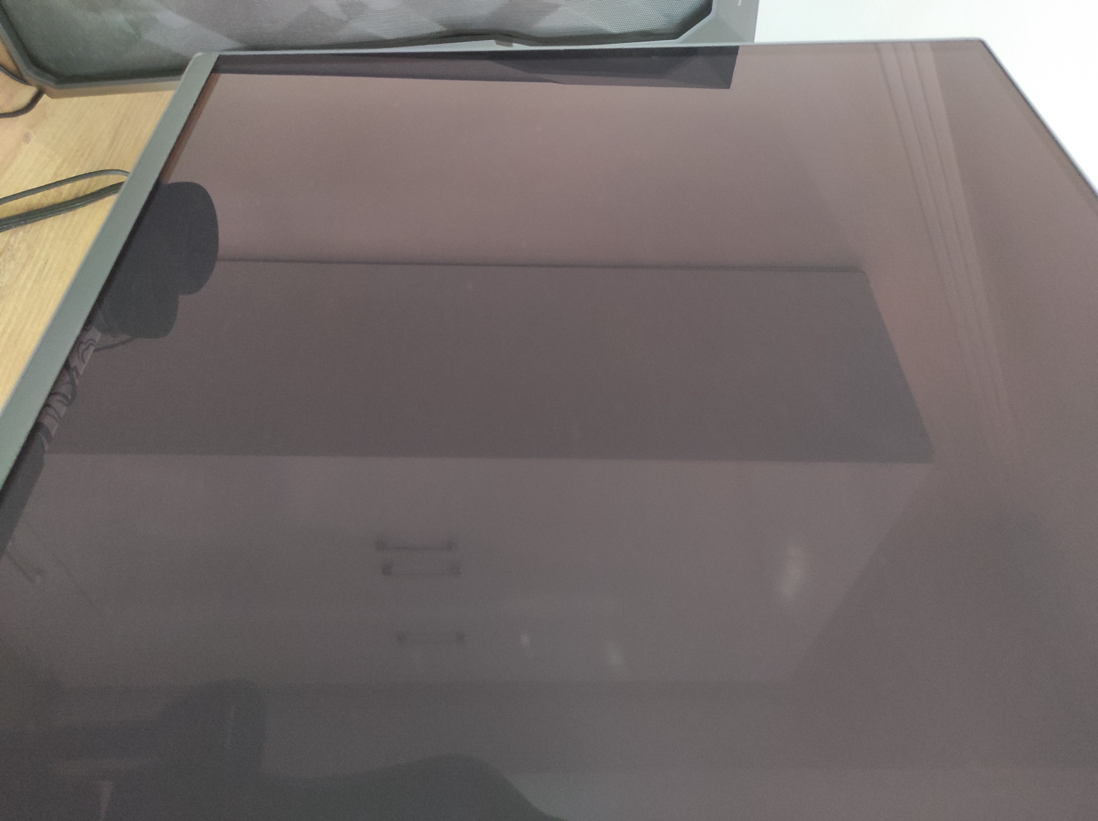

@2254 hocam acaba bu bendeki monitörde(PG27UCDM) çok mu pembe parlaklık var bana mı öyle geliyor ayrıca kamera olmadan yani direk monitöre bakınca pembelik(morluk) daha fazla belli oluyor.
