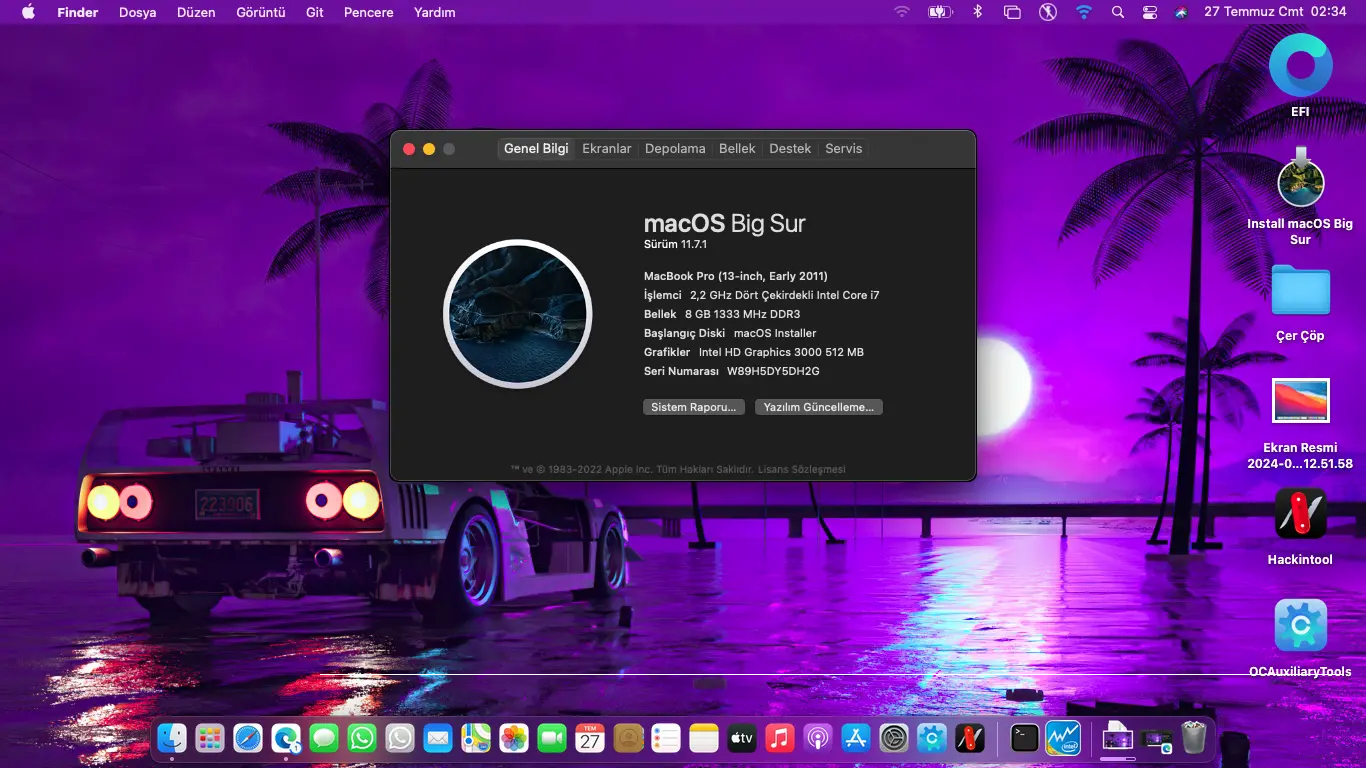

- Intel HD3000 iGPU normal şartlar altında Big Sur tarafından desteklenmiyor. Bunun sebebi Metal API desteğinden mahrum olması. OpenCore Legacy Patcher ile kaybettiği donanım hızlandırmayı kendisine tekrar kazandırdım. Big Sur üzerinde tam donanım hızlandırma desteğiyle çalışıyor şu an.

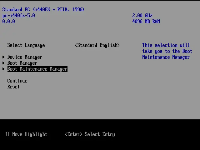

Gelelim asıl mevzuya. Bu cihaza Big Sur kurmak o kadar çileli ve zor bir yolculuktu ki arkadaşlar. Anlatılamaz yani yaşamak gerekir. Bunun en birincil sebebi Samsung'un kullandığı BIOS. Normal de bir sistemi yeniden başlattığınızda boot sırasına ilk kimi koyduysanız o diskten başlatır kendini. Benim laptopum ise kendini yeniden başlatınca ilk sıraya aldığım USB belleğimi görmeden direkt olarak diskten Windows'u başlatıyor. Her yeniden başlatma sonrası USB belleği inatla görmüyor sistem. OpenCore menüsüne ulaşmak için her seferinde laptopu tamamen kapatmak zorunda kaldım. Kapatıp açınca düzeliyordu bu sorun. Ama bu bana oldukça zaman kaybettirdi. Bu sorunu çözmek için UEFI BIOS'u kapatsam da her yeniden başlatmada cihaz UEFI olarak açılıyor maalesef.Her neyse böyle gıcık bir sorun yaşasam da Big Sur kurmak için yine de kolları sıvadım. 32 GB bir USB belleğe önce internetten indirdiğim yusufklncc tarafından hazırlanmış 11.7.1 Big Sur imajını Win32DiskImager ile yazdırdım. Ardından ben kurulumu Legacy olarak yapacağım için imajın içerisine yerleştirilmiş bazı boot dosyalarının ismini değiştirdim. boot dosyasının adını boot-def, boot7 dosyasının adını ise boot yaptım. Eğer bunu yapmazsam OpenCore boot olmuyor.
Ardından karşıma şöyle bir ekran geldi. Yusuf hocam daha sağlıklı bir boot için imaja böyle bir şey eklediğini belirtmişti. Buradan "Boot Maintenance Manager" kısmına tıklayıp gelen ekrandan "Boot From File" kısmına gelip oradan USB belleğimden opencore.efi dosyasını seçerek OpenCore ekranına ulaştım. Tüm kurulum boyunca bunu tekrarladım denebilir.

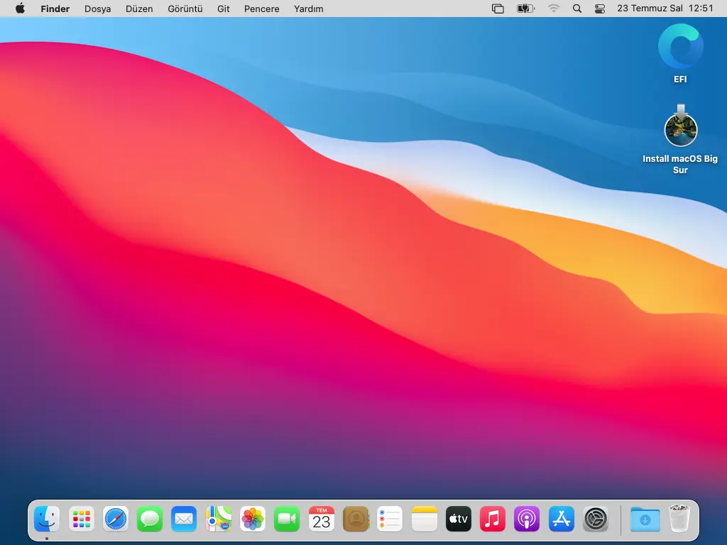

Tabii ilk kurduğumda beni donanım hızlandırma olmayan, sanal makineden hallice bir Big Sur karşıladı. Maksimum çözünürlük 1024x768 falandı bu noktada. Sistem aşırı şekilde kasıyordu animasyon gerektiren yerlerde. Bu durumu çözmek için ise tabii ki OCLP yaması yapmam gerekiyor. Peki yaptım mı? Evet, yaptım ama bunu yaparken bile sorun yaşadım.

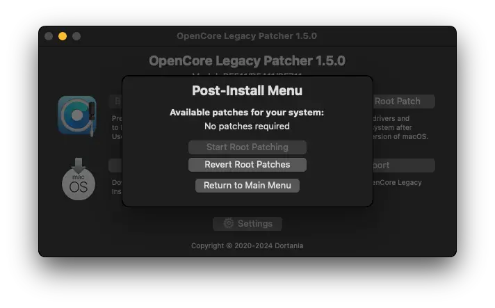

OpenCore Legacy Patcher malumunuz aslında eski MacBook'lar için çıkartılmış bir yama. Artık Apple tarafından desteklenmeyen iGPU'ları güncel sürümlerde çalıştırmak için tasarlanmış bir yama. Ben bu yamayı ilk olarak 2022 de keşfetmiştim. O zamanlar denemek istemiştim ama Big Sur kurarken yaşadığım sorunlar yüzünden deneyememiştim. Nasip bugüneymiş, bir deneyelim dedim. Sitesinden indirdim ve çalıştırdım. Beni şöyle bir ekran karşıladı.
Bu da ne demekti şimdi? Sandy-Bridge platformu ve HD 3000 OCLP tarafından desteklenmesine rağmen bende böyle bir hata çıkıyordu. Yama yapamıyordum. Bunun için internette birçok çözüm yolu aradım ama kimse böyle bir sorun yaşamadığı için ortada bir çözüm yoktu haliyle. Sonraları sorunun ana kaynağını öğrenince kendime bir güzel sövdüm.

Sonuç olarak 2 yıllık çileli bir kurulum süreci sonrası Big Sur adlı arkadaşı bir şekilde RF511 ihtiyarına kurabildik. Wi-Fi ve HD3000 gibi temel şeylerin çalışması yeterli benim için şu anlık. Deneyimiz başarılı arkadaşlar.
