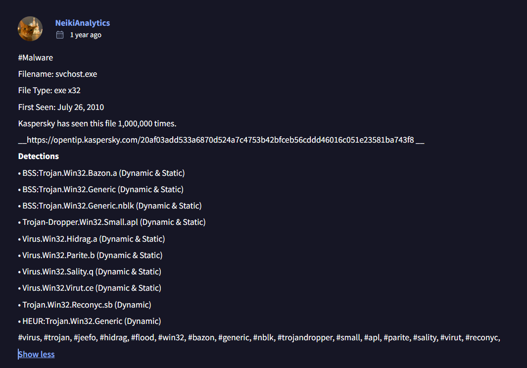

Not: Benim baktığım örnekte zararsızdı ama senin örnek zararlı olabilir çünkü elimde yok ve ikincisi bunun muhtemelen zararlı olan versiyonu mevcut veya bu tarihi rekor https://www.virustotal.com/gui/file/6989f0554ed22bf7b3ecd75e5a9cc7e1b59ed02f80fc69c89b5f7e990f228035

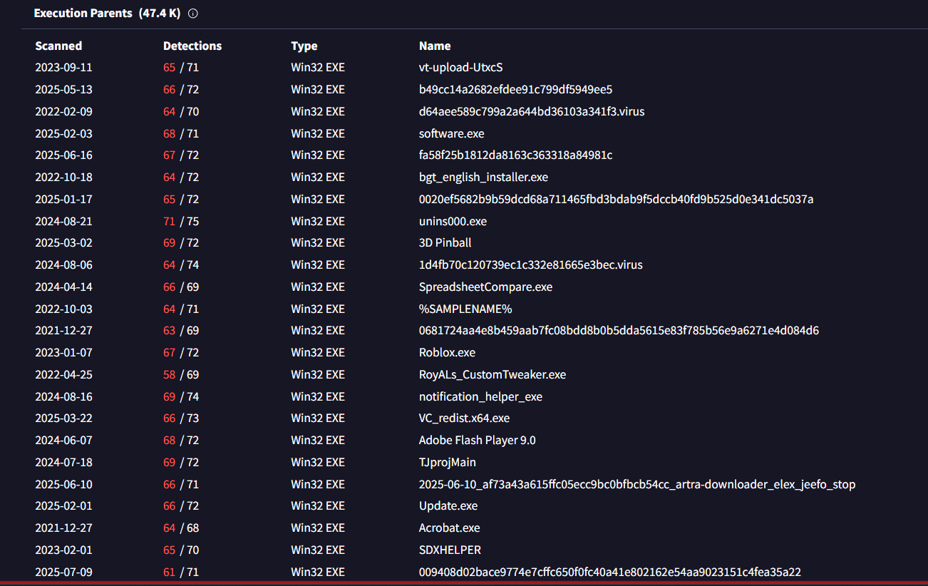

Hayda keygen başkası tarafından virüse dönüştürülmüş senin versiyonun muhtemelen temiz ama yanlış kaynaktan indirirsen bunun gibi virüs. https://www.virustotal.com/gui/file/20af03add533a6870d524a7c4753b42bfceb56cddd46016c051e23581ba743f8
Oha.
Virüs sahibi herhalde tek bu yolla yapmamıştır yoksa öbür türlü 1 milyon olması imkansız bir sürü şeye virüs koymuştur yeniden paketleyip. Not: Ana dosya virüssüz ama yeniden paketlenmiş hali virüslü.
Teorim doğru çıktı.
Şimdi hikayenin son kısmına gelelim. Sahte svchost.exe'nin içinde ne var?
İlk olarak açık kaynak antivirüs ClamAV neden virüs diyor ona bakarak başladım.
Bu imzayı yazan kişinin de ayrı bir hikayesi olmalı ki bu virüslerde ortak yön bulup bunu yazmış olmalı.
Dosyanın giriş kısmını tespit ediyor bu kod. Diğer antivirüsler kapalı kaynak diye neden virüs dediği bilmiyoruz ve bu bilgiyle devam ediyoruz.
Çok basit düzeyde kod karıştırma var kodda mesela Power Manager rastgele gözüken ama anlamlı karakterlerden oluşuyor. Kendini servis olarak atıyor şimdi kaynak kodunu çıkartıyorum.
Kaynak kodunu çıkardım. Windows XP'de keyfi olarak çalıştıracağım.
Gizli dragon virüsü diyor kendisine. Kesinlikle keyfi bir virüs.
