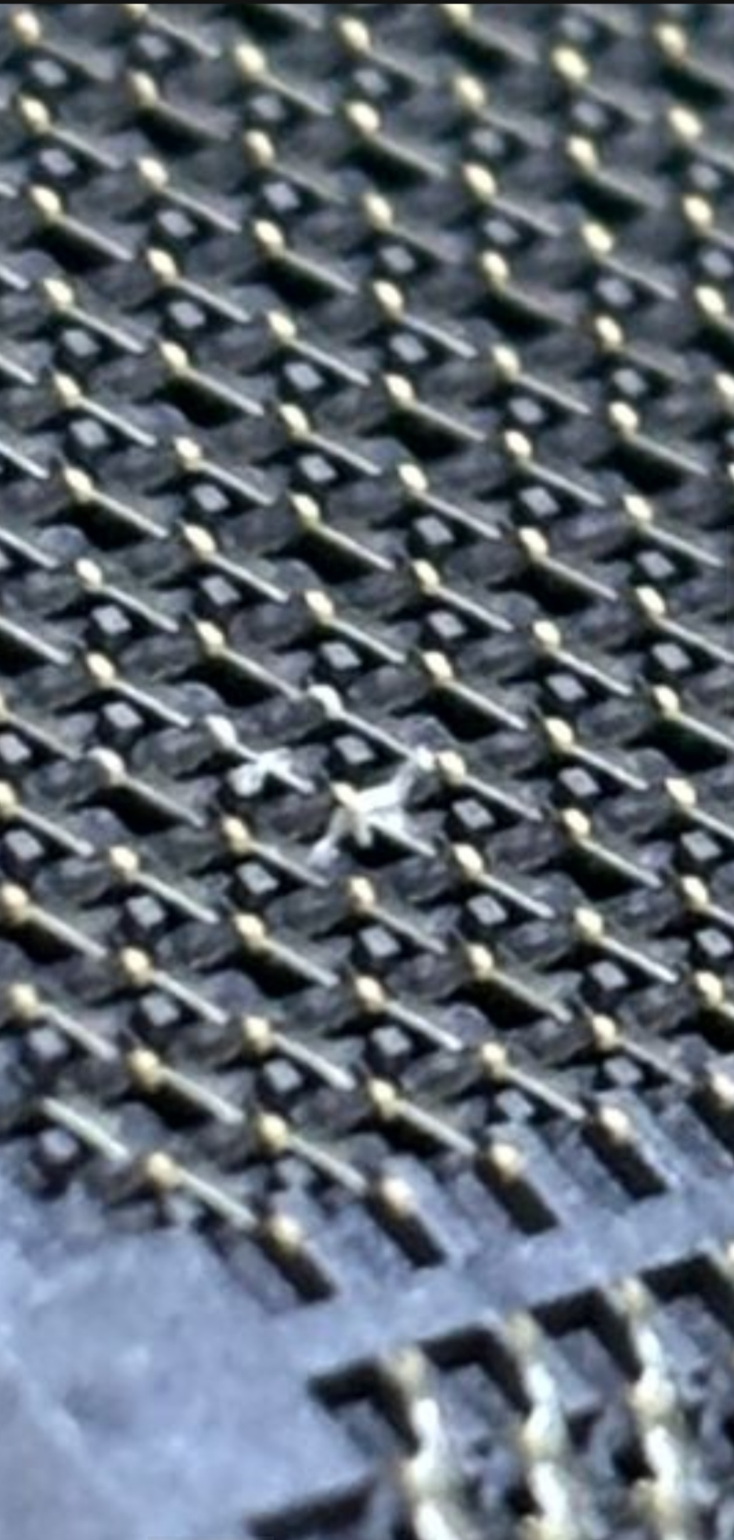

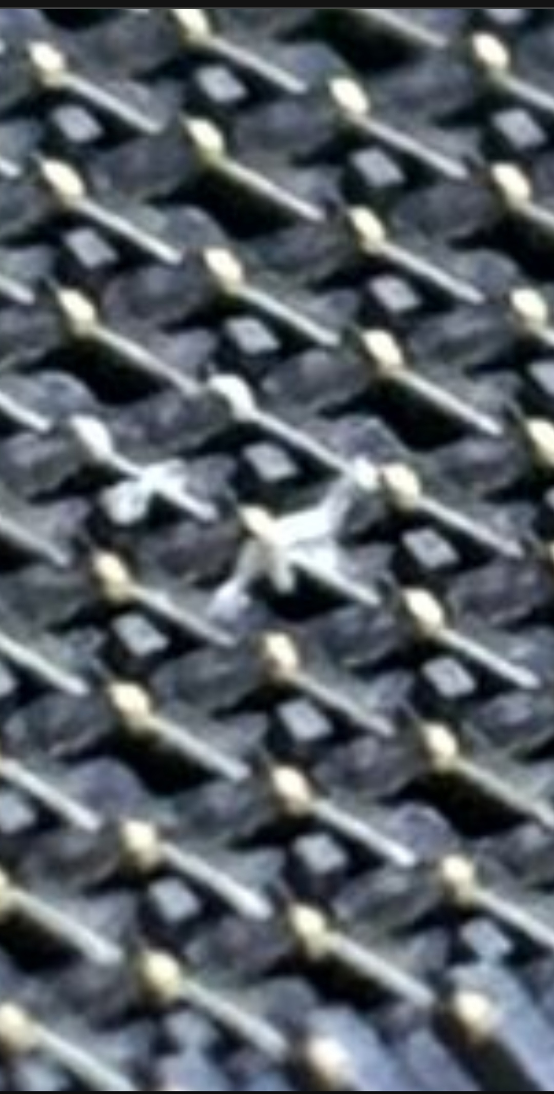

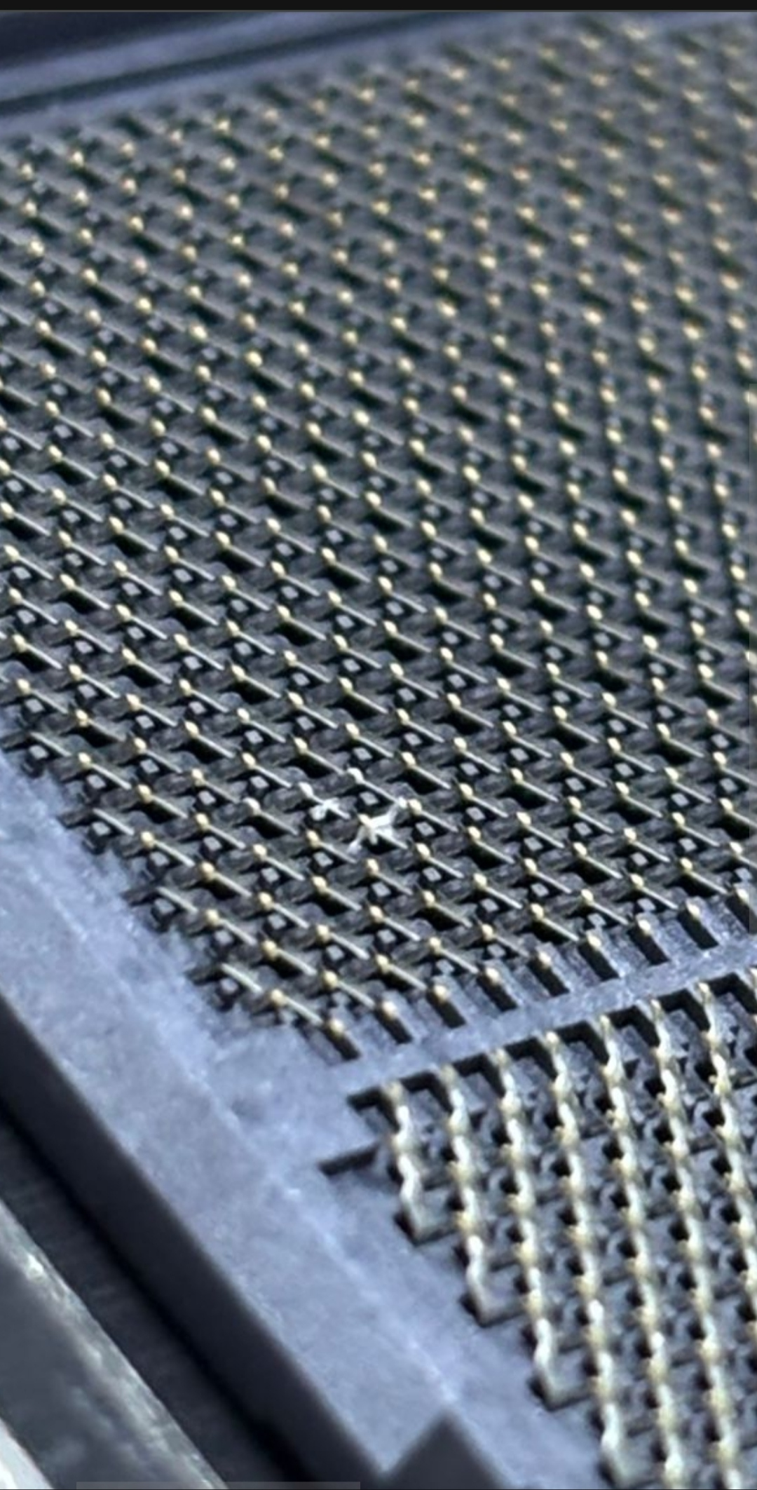

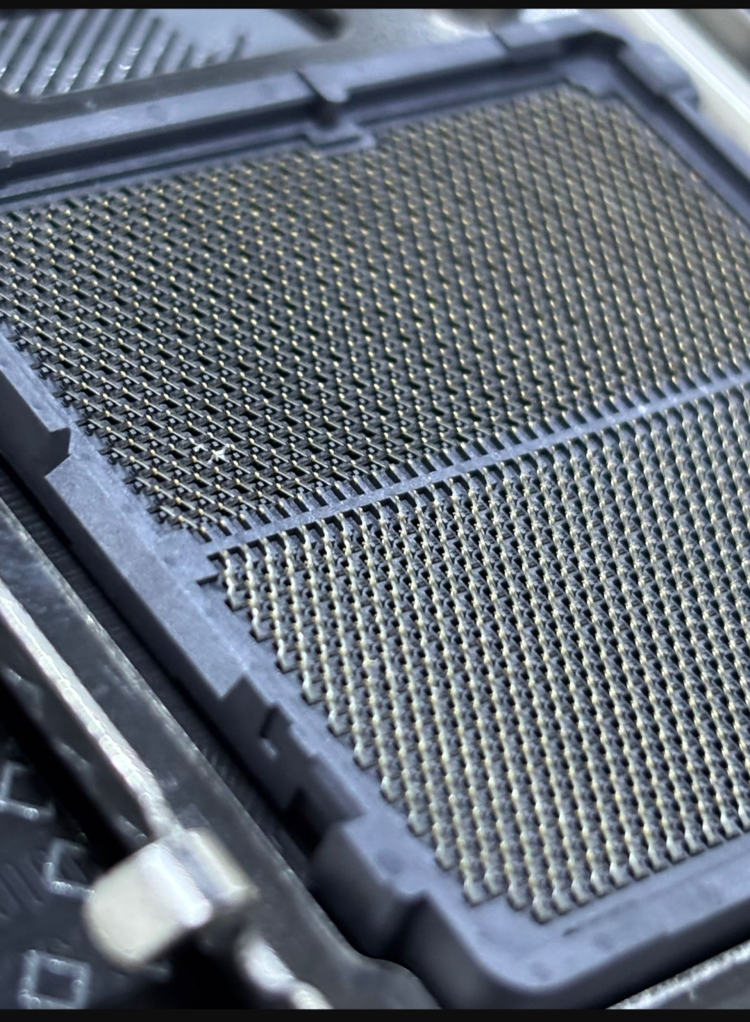

Arkadaşlar oksit servisiyle yaşadığım süreci paylaşmak istiyorum.
Sinerji'den aldığım anakartı 1-2 hafta sorunsuz kullandım, sonra RAM slotlarını test ederken 3. slotun bozuk olduğunu fark ettim. Sinerji beni oksit servisine yönlendirdi. İlk kez garantiye ürün göndereceğim için biraz tedirgindim ama gönderdim, arıza doğrulandı ve sıfır anakartla değişim yapıldı.
Yeni gelen anakartta bu kez arka mikrofon ve kulaklık girişleri çalışmıyordu. Ön panelde ses vardı, sürücüler tamdı. Tekrar servise gönderdim, “arıza yok” denip geri geldi. Takınca yine ses yoktu. Bir kez daha göndermeye hazırlanırken işlemciyi sökerken gözle zor görülebilecek kadar az termal macun sokete bulaşmış. Bu yüzden pin sanki yamuk gibi görünüyordu ama gerçekten yamuk olma ihtimali çok düşük, sadece tek bir pin söz konusu.
Yine jack arızası için gönderdim ama bu kez daha jacklara bakmadan “pin yamuk” diyerek ürünü garanti dışı bırakmışlar. Benden 1.277 TL ücret istediler. Termal macunun AM5 sokete zarar verme ihtimalinin çok düşük olduğunu biliyorum, hatta çoğu kaynak az miktarda macunun sorun olmadığını söylüyor.
Sonuç olarak anakartı işlemsiz şekilde geri istedim ve THH'ye başvurdum. Ancak yedek anakartım yok, yenisini alacak param da yok. Üstelik bu süreçte PC'yi yaklaşık 1 ay kullanamadım. THH süresi 6-7 ay sürüyormuş. Ne yapacağımı bilemediğim için buraya yazıp fikir almak istedim.

Bütüyeç altında bakarak onu temizleyip PIN'i eli yatkın biri düzeltebilir. Ama hassas olmalı işlem. Temiz kurulum ile bir deneyin derim. Eğer sağlam olarak denendi ise bir ihtimal çalışıyor olmasını da önde denemek lazım. Eğer anakart üzerinde çizik, darbe, pin sorunu var ise resim çekerek sistem kaydı alıyorlar. Forumda bir arkadaş bu marka için almayın aldırmayın diye söylüyordu.
O kadar macun sistemi sıkıntıya düşürmez. Lakin temizlenebilir de. Boyama fırçası gibi yumuşak uçlu fırçalar ile çok ama çok nazik davranarak temizleyebilirsiniz. Korkmayın pinlere zarar vermez. Resimlere bakınca eğik pin olmadığını görmekteyim. Macun kalıntısı hariç sorun yok.
Ses sorununa gelince, ona sizin de yapacağınız bir şey yok maalesef. Macunu temizleyip tekrar göndermeyi deneyebilirsiniz.
