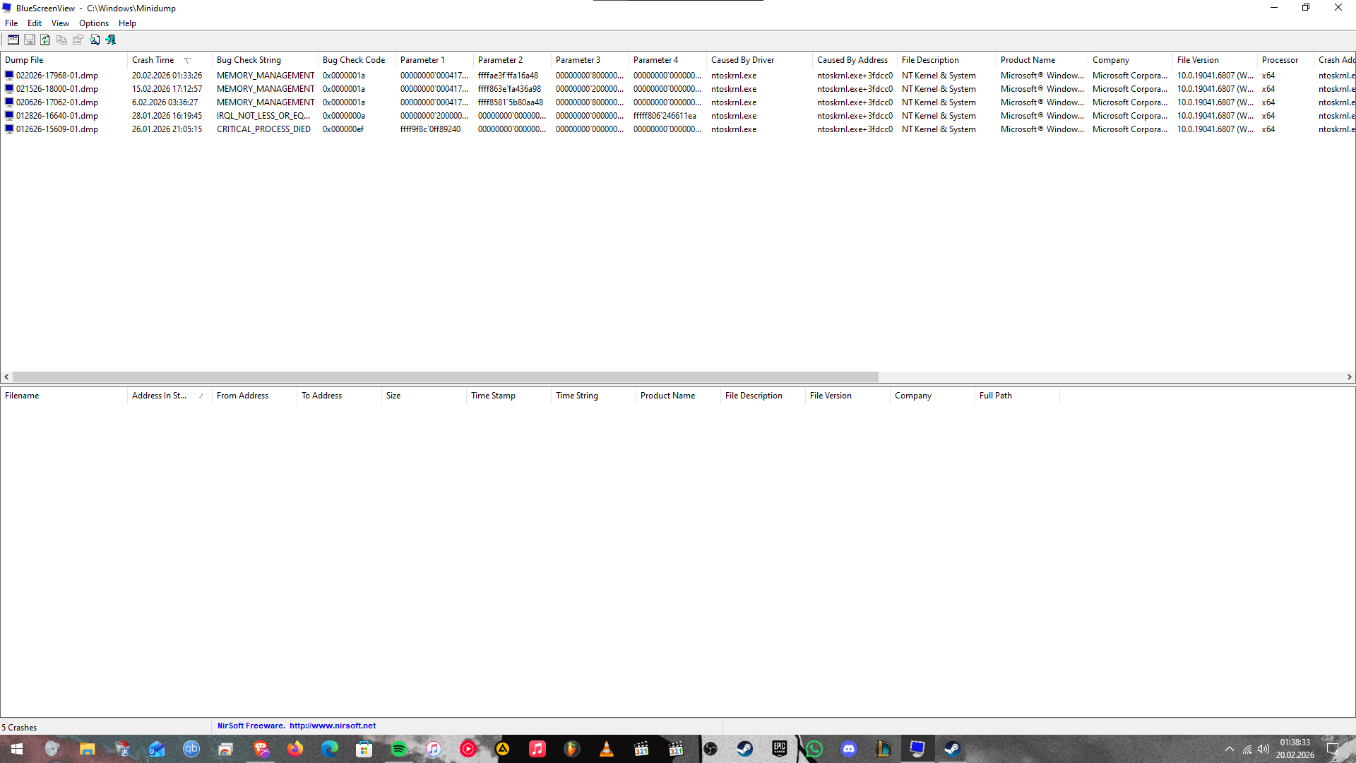

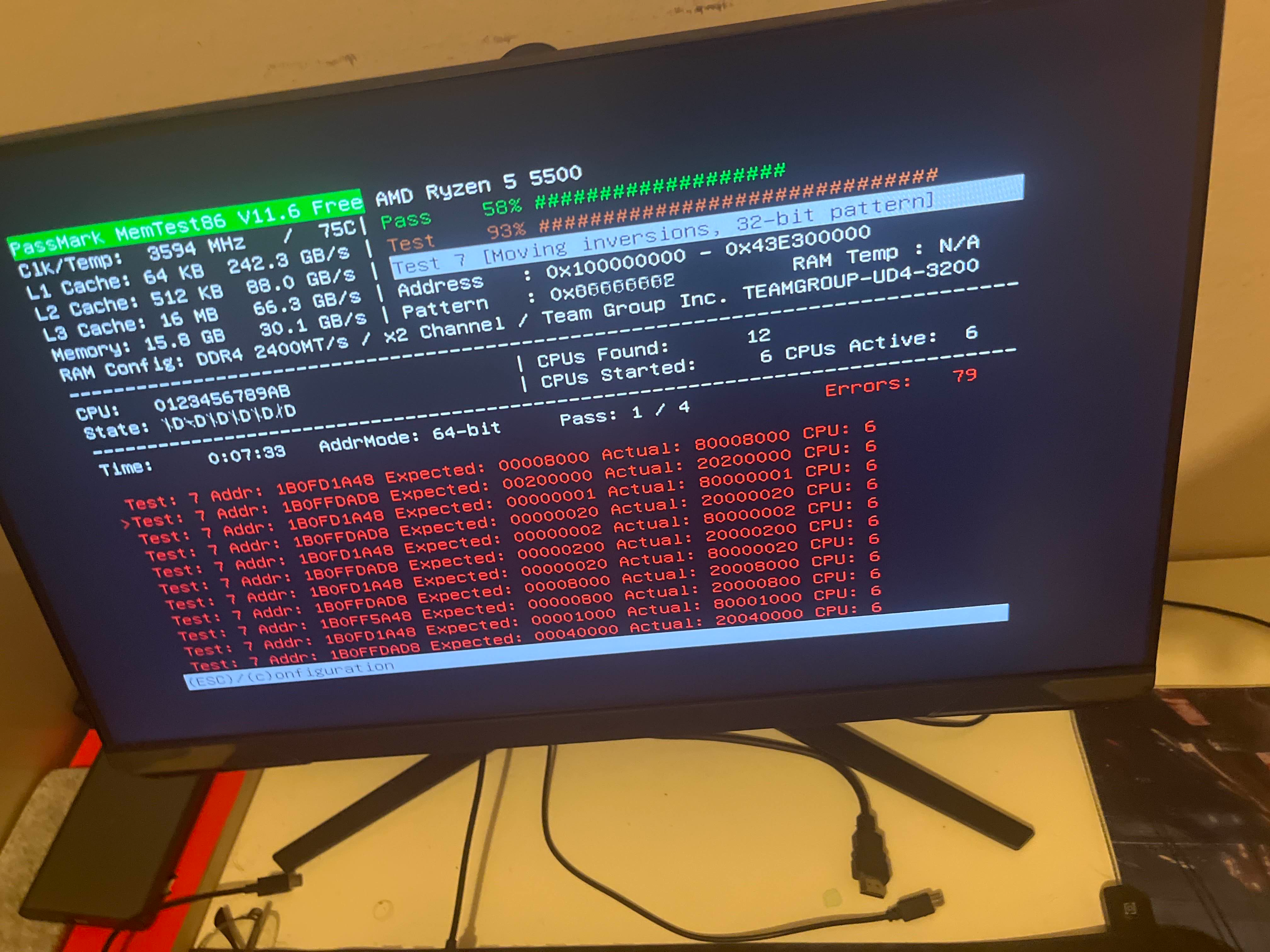

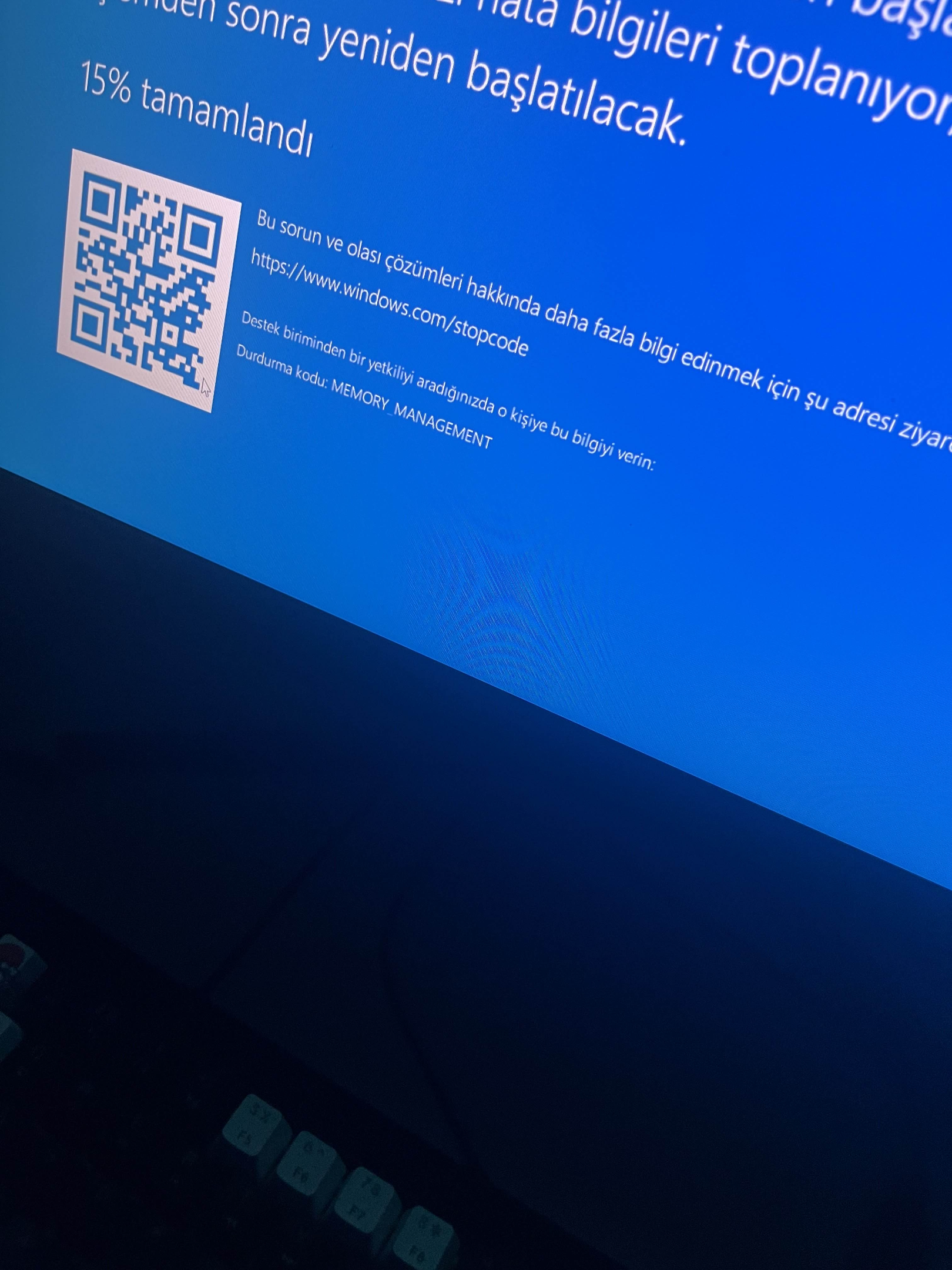

Merhaba ben Eren, yaklaşık 1 yıldır bilgisayarımda ilginç şekilde mavi ekran hataları almaya başladım. Son 3-4 ayda çok daha sıklaştı ve mem86 testine soktum, iki RAM'i taktığımda çok fazla hata almaya başladım fakat tek tek 2 RAM'i farklı slotlarla denediğimde iki RAM'de sağlam duruyor, ne yapmam lazım? Bilgisayarı Gençer Gaming'den almıştım, sanırım iflas etmişler ve ulaşamıyorum.
Tek tek iki RAM'i de test edince error çıkıyor mu? Bu halde 79 tane var. Tek tek test etmen lazım. Bunun dışında slotları değiştirerek de dene. Slot hasarı pek sanmıyorum ama bakmak lazım. 3-4 tane test yapman gerekecek yani hem slotların kontrolü hem RAM kontrolü.

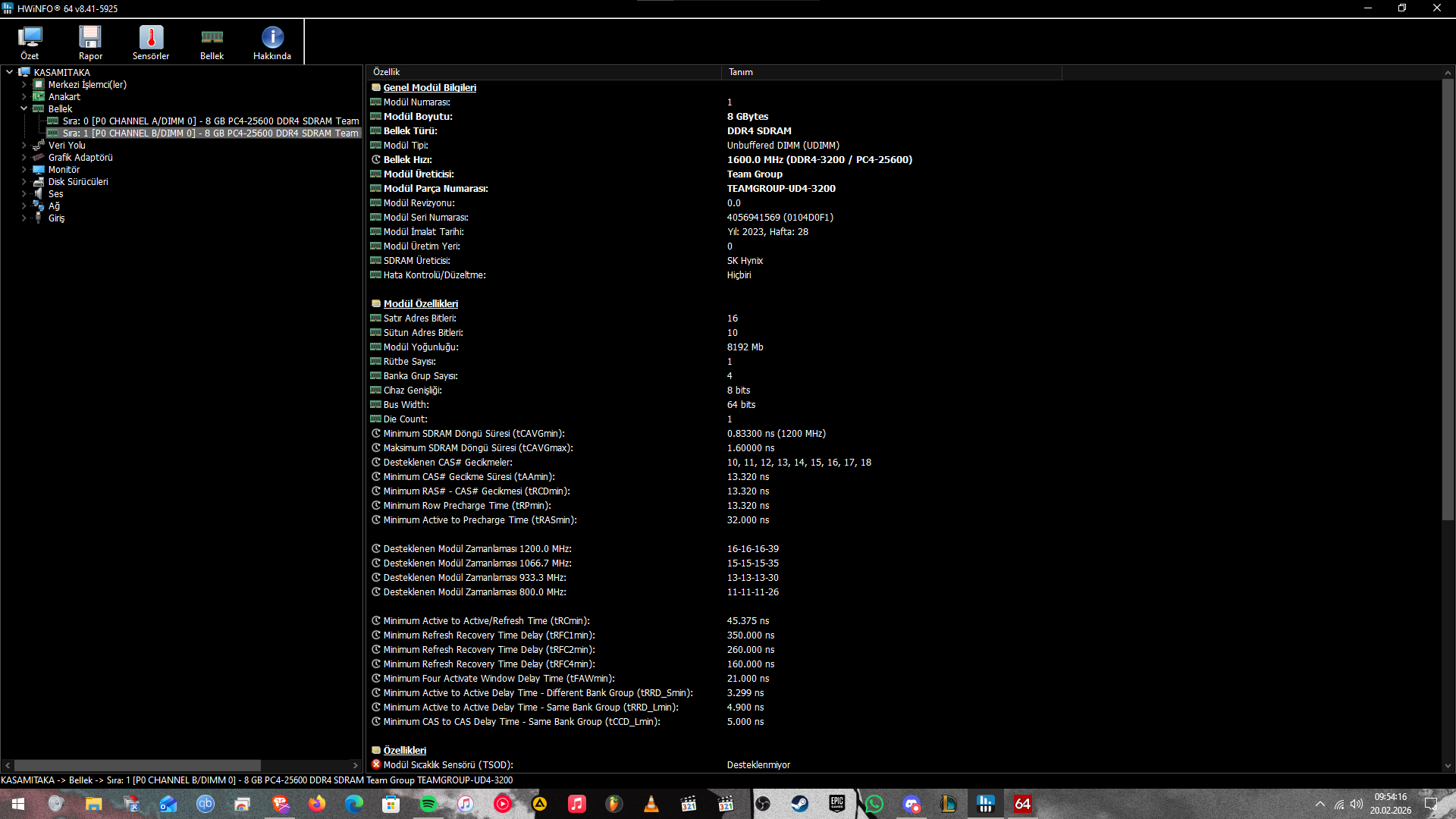

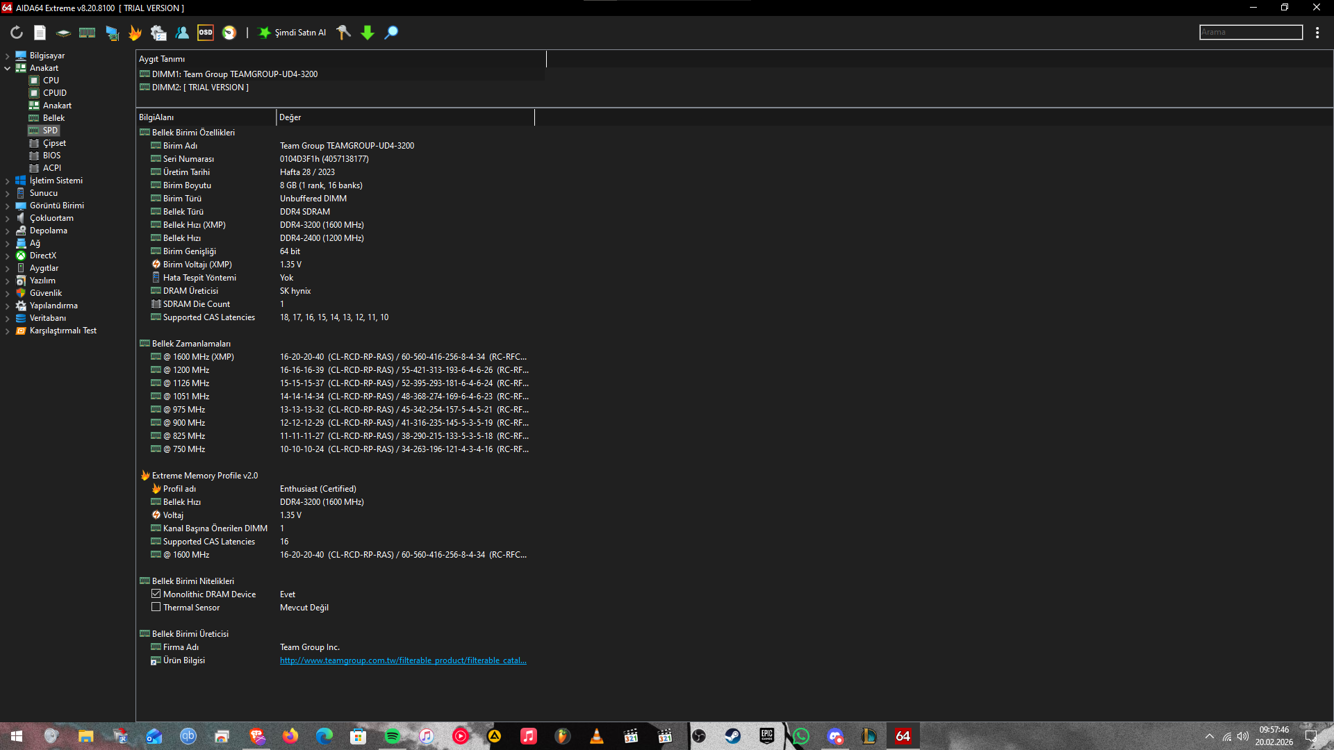

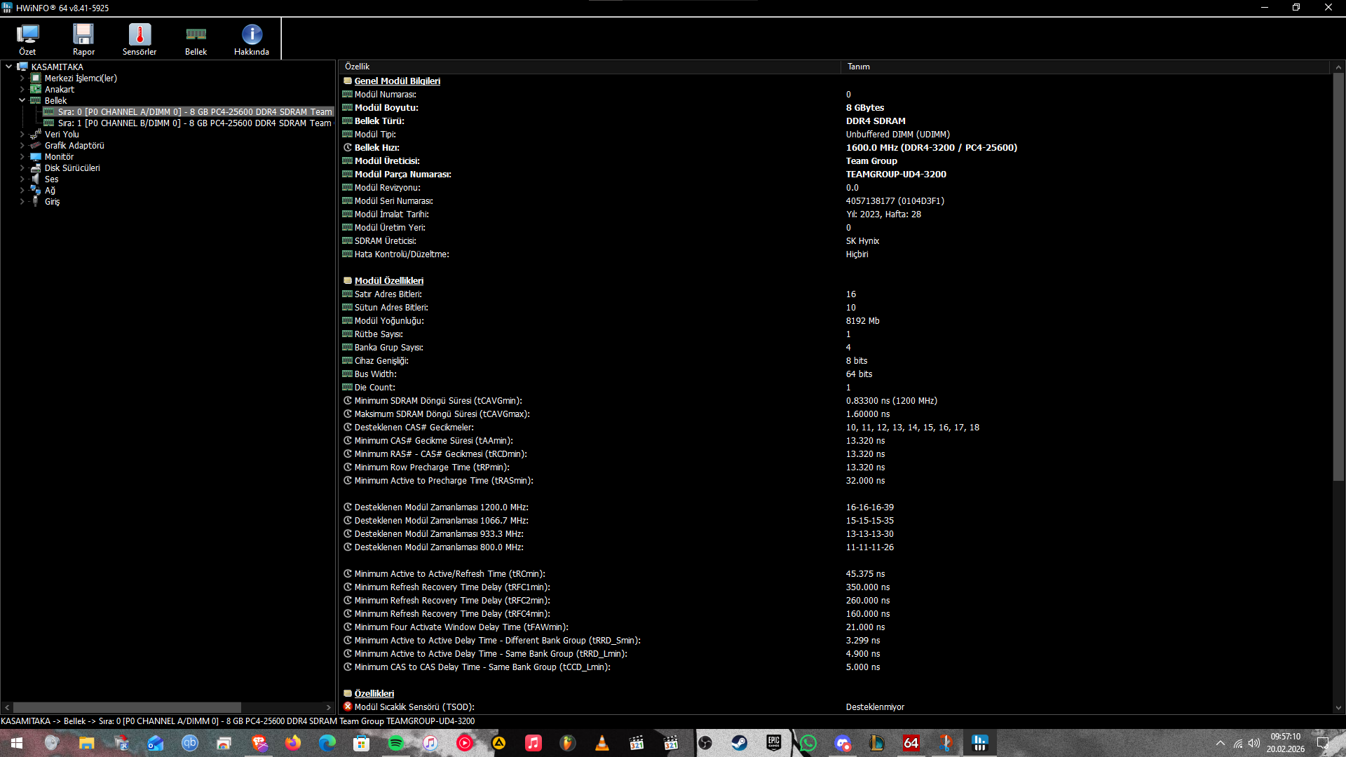

HWiNFO64 veya AIDA64 ile RAM'lerde hangi bellekler kullanılmış onlara bakabilir misin? Ayrıca XMP - EXPO kapatıp test ettin mi hiç?

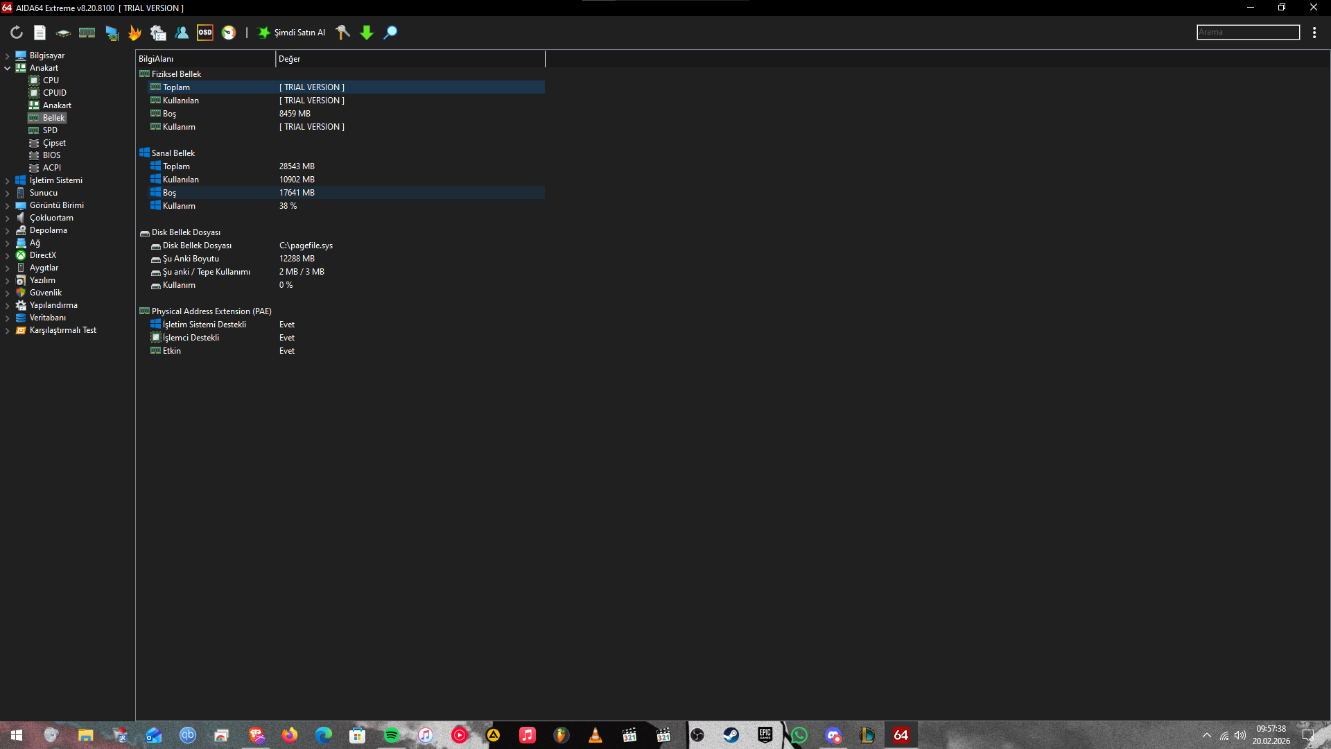

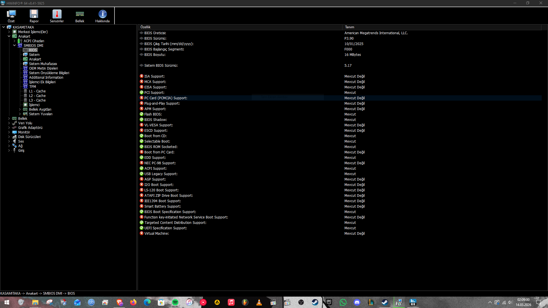

İki uygulamadan da attım buyurun. XMP kapatıp test ettim halen alıyorum.

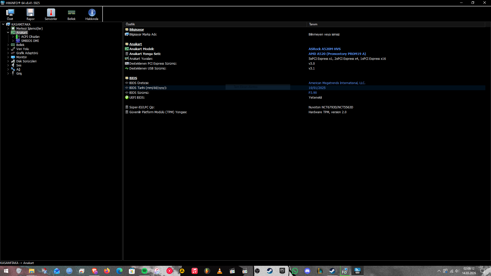

Bellekler Dual kitmiş bu iyi, peki şimdi HWiNFO da soldan "anakart" seçip paylaşır mısın? BIOS güncel değilse güncellemek de önemli çünkü doğru voltajı veremediği zaman da bu hataları olabilirsin. Elle voltaj ayarı girmeyi denedin mi peki?

Merhaba, mesajınızı yeni görüyorum üniversitede olduğum için şimdi görebildim.

Önemli değil. İşlemci soğutucunu biraz gevşetmeyi dener misin, sorun işlemci ya da anakart olabilir. Hatta vaktin varsa işlemcinin pinlerini de kontrol et yamulma var mı diye. RAM'i kontrol eden pinlerde sorun olabilir belki. Ayrıca anakartta her 2 slotta sorunsuz çalışıyor demiştin o zaman RAM'ler içinde BIOS'tan elle voltaj vermeyi dener misin?
BIOS'u sıfırlayıp XMP kapalıyken, DRAM voltajını 1,36 yap. CPU Vcore SoC voltajını 1,1 yap. Olmadı RAM frekansını da elle 2133 veya 2666 hızlarına çekmeyi dene.
