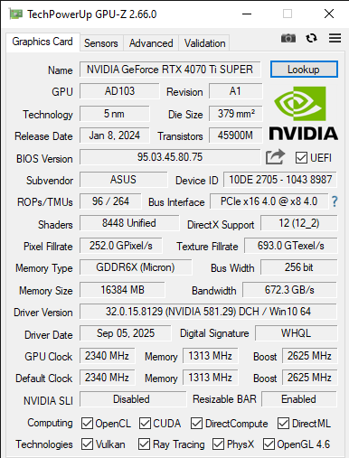

Kim cevapladı?SSD'ler gen5 mi, GPU-Z indirip SS atar mısın, ekran kartı X8 mi X16 mı kullanılıyor? 1. ve 2. slotlara SSD taktıysan o da drop yapıyor.
Hayır hocam SSD'ler gen4 990Pro 1TB var iki adet GPU-Z ise bu şekilde.

M.2_1 ve M.2_2 slotlarına alt alta takılmış anladığım kadarıyla. X870E-E mi kartın?Hayır hocam SSD'ler gen4 990Pro 1TB var iki adet GPU-Z ise bu şekilde.
2. M.2 slotu daha doğrusu GPU hattını paylaşıyor genelde ASUS kartlarda, X8'e düşürmesi kağıt üstünde sıkıntı yapmasa da oyunlarda drop yapıyor, denemek lazım.

Şimdi senin kart x16 veri yolu kullanıyor, x16 kartı x8 düşürmüşsün M.2 lane paylaşımı yüzünden. Bu normalde sıkıntı yapmaz ama bu kartlarda sıkıntı yapabiliyor, denemek lazım. Paylaşımlı olmayan M.2 slotuna takacaksın 2. M.2'yi yani. @burak_ats RAM için bir dene verdiğim ayarları. M.2 mevzusu yüzünden ise eğer dediğim şekilde takman lazım.Hocam anakart değiştim stutter için anakartta sıkıntı yok galiba.
Şu anda 2 tane M.2'yi de CPU Lane hattına takmışsın, çipset boşta. Ya 2'sini de çipsete at, ya da Windows kurulu M.2 1. slotta CPU'da kalsın, 2. M.2'yi çipsete ver. M.2_4 slotuna tak mesela. @burak_ats

Şimdi senin kart X16 veri yolu kullanıyor, X16 kartı X8 düşürmüşsün M.2 lane paylaşımı yüzünden. Bu normalde sıkıntı yapmaz ama bu kartlarda sıkıntı yapabiliyor, denemek lazım. Paylaşımlı olmayan M.2 slotuna takacaksın 2. M.2'yi yani. @burak_ats RAM için bir dene verdiğim ayarları. M.2 mevzusu yüzünden ise eğer dediğim şekilde takman lazım.
Şu anda 2 tane M.2'yi de CPU lane hattına takmışsın, çipset boşta. Ya ikisini de çipsete at, ya da Windows kurulu M.2 1. slotta CPU'da kalsın, 2. M.2'yi çipsete ver. M.2_4 slotuna tak mesela. @burak_ats

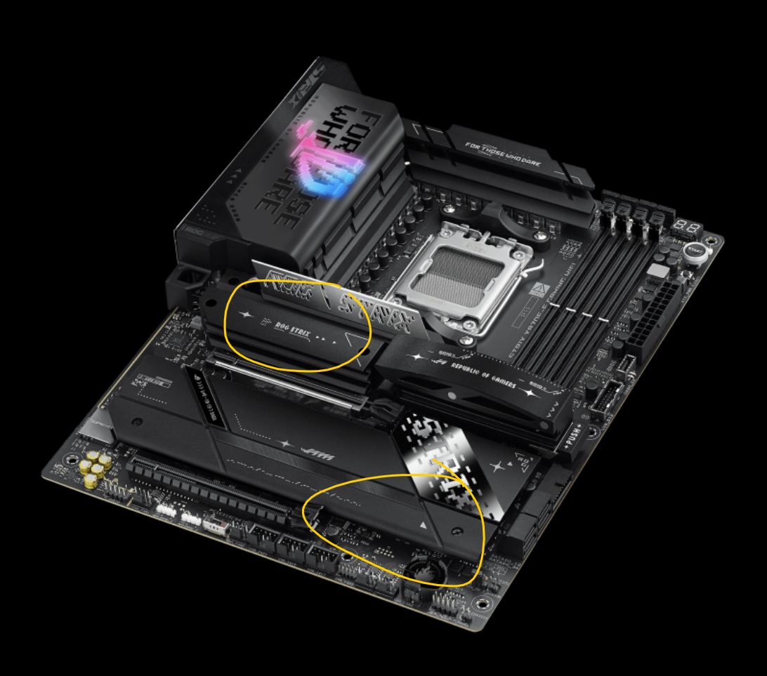

Yani şimdi hocam ısı borulu bir M.2 yuvası var 1 inciyi ona taksam ikinciyide onun tam altındakine taksam olur mu?
Bu şekilde tak, Windows kurulu olan 1.'de kalsın, diğerini sağ en alta tak çipsete ver.
Tamamdır hocam anladım deneyeceğim.

BIOS üzerinden X16 seçersen Onboard settings kısmından, 2. M.2'yi iptal eder, öyle deneyebilirsin, m2_2 iptal olur. @burak_atsYani şimdi hocam ısı borulu bir M.2 yuvası var 1 inciyi ona taksam ikinciyide onun tam altındakine taksam olur mu?
Eğer sorun bu ise böyle çözersin, m.2'yi sökmeden deneme şansın var, x8 x8 bölmek yerine, tüm hattı GPU'ya kaydırırsın x16 olarak, 2. M.2 iptal olur, birkaç oyunu Windows kurulu diske at, öyle dene sökmeden. @burak_ats

Nitro kısmını da uygularsın verdiğim, AMD Overclocking içindeki. Büyük ihtimal M.2 mevzusu çözüm olur gibi duruyor, bu kartlarda böyle bir problem var. Olmazsa yine inceleriz. Sökmeden X16 yap GPU PCIE 5.0 kısmını, 2. M.2'yi iptal etsin anakart.

BIOS üzerinden X16 seçersen onboard settings kısmından, 2. M.2'yi iptal eder, öyle deneyebilirsin, M2_2 iptal olur. @burak_ats
Eğer sorun bu ise böyle çözersin, M.2'yi sökmeden deneme şansın var, X8 X8 bölmek yerine, tüm hattı GPU'ya kaydırırsın X16 olarak, 2. M.2 iptal olur, birkaç oyunu Windows kurulu diske at, öyle dene sökmeden. @burak_ats

Nitro kısmını da uygularsın verdiğim, AMD overclocking içindeki. Büyük ihtimal M.2 mevzusu çözüm olur gibi duruyor, bu kartlarda böyle bir problem var. Olmazsa yine inceleriz. Sökmeden X16 yap GPU PCI-e 5.0 kısmını, 2. M.2'yi iptal etsin anakart.
