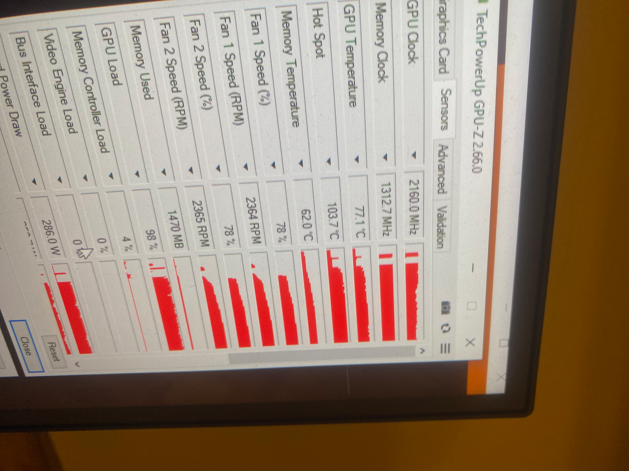

Değerler şu şekilde hocam küçük küçük takılmalar oldu çektiği güç ve kullanım indi o takılmalar olurken.
Bu kart sıfır mı alındı 2. el mi? Hangi marka-model?
Daha önce kart açıldı mı, işlem gördü mü?
Power Limit %50 kıs, o şekilde dene bir oyunlarda. Ekran kartı yazılımı yüklü değilse Afterburner varsa ondan kısabilirsin. Fan devrini de %100 yapabilirsin yine uygulamadan. Valorant'ta bir bak o şekilde. Serviste 110 Hotspot görüp de bakım yapmadan gönderdilerse onların ayıbı.
