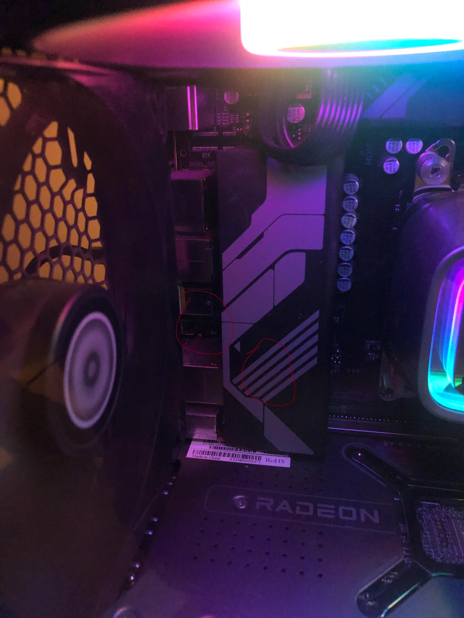

Ekran kartını takarken pc'yi yan çevirip takıyordum. Kartın üst vidasını takarken tornavida anakart soğutma soğut bloğunun üzerine düştü. Yani hafifçe düştü sadece mesafe yakındı ama ondan anakarta zarar gelmiş oalbilir mi?

7600x hocam ama ekran kartı değişiminden önce sorun yoktu dediğim gibi. Sadece kasayı yan yatırıp vialarken vida elidmen düştü bu kırmızı işaretli iki bölgeden birine sanırım.
