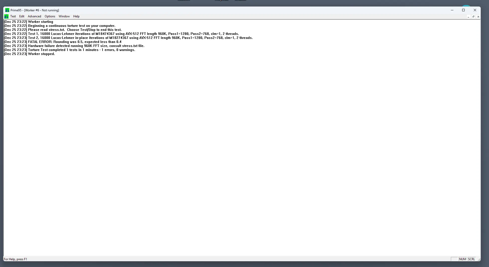

Prime 95 small, blend, large testlerinde bu şekilde uyarı verdi hocam. Blend ve largeda ise PC siyah ekran verip reset attı. Ancak benim aldığım siyah ekran resetinden biraz farklıydı şöyle ki; benim asıl sorunumda PC siyah ekran veriyor 10-15 sn sonra res atıyordu. Prime tesinde 2-3 sonra reset atıyor.
