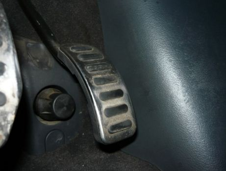

Günlük, standart kullandığınız içten yanmalı otomatik aracınızın pedalının sonunda bir gariplik hissettiniz, pedal sanki buton gibi bir şeye dokunuyor gibiydi, değil mi?
Evet, işte bu dokunduğunuz garip şey tam da kick-down Switch'i!
Temel kick down anahtarları bu şekildedir. Gaz pedalının sonunda bir anahtar bulunur.
Peki ya, nedir bu kick-down?
Çoğu otomatik yeni nesil araçta bulunan bu roketleme sistemi, aracı bir veya daha fazla vites düşürürek, yanma odasına daha fazla yakıt ve hava almasını sağlar ve aracın devrini, dolaylı olarak da gücünü arttırmasını sağlar. Yani ani hızlanmaların anahtar kelimesi roketlemedir, ani atılma ve güç sağlar.
