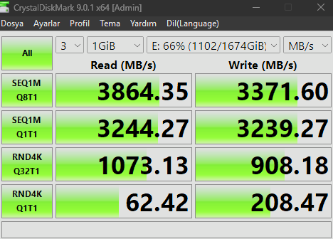

@Caner Uncu Patriot P400 Lite 2 TB için driver bilgisi, listede yoktu, ekleyebilirsiniz.
- maxio flash id sonucu:
Drive : 2(NVME)
Scsi : 5
Driver : W10
Model : Patriot P400L 2000GB
Fw : SN10743
HMB : 40960 - 40960 KB (Enabled, 40 M)
Size : 1907729 MB [2000.4 GB]
LBA Size: 512
Firmware id string[0C0] : MKSSD_101000000107433100,Mar 23 2023,00:16:35,MAP1602,YIQZAB5C
Project id string[080] : r:/V7/DVT/DVT6
Controller : MAP1602
NAND string : H25G9TC18488
NAND MaxPE cycles : 1500
NAND Freq : 1200
Channel number : 4
CE number : 4
Total bank : 32
Flash type : TLC
Blocks/CE : 2168
Pages/Block : 4224
Page size : 16
Planes(?) : 4
Die/CE : 1
HSPD capacity : 376
HSPD blocks : 12
Normal blocks : 259
List may not be complete
Ch0CE0: 0xad,0x7e,0x29,0xb,0x0,0xc0,0x0 - Hynix 3dv7-176L TLC 16k 1024Gb/CE 512Gb/die
Ch1CE0: 0xad,0x7e,0x29,0xb,0x0,0xc0,0x0 - Hynix 3dv7-176L TLC 16k 1024Gb/CE 512Gb/die
Ch2CE0: 0xad,0x7e,0x29,0xb,0x0,0xc0,0x0 - Hynix 3dv7-176L TLC 16k 1024Gb/CE 512Gb/die
Ch3CE0: 0xad,0x7e,0x29,0xb,0x0,0xc0,0x0 - Hynix 3dv7-176L TLC 16k 1024Gb/CE 512Gb/die
@blacktooth, çok teşekkür ederim. Normalde Phison E19T kontrolcü vardı, hızları Gen3 gibi bir şey. Sizinkinde Maxio MAP1602A gelmiş. Belirtilen hızların üstüne çıkması lazım, denediniz mi?
@blacktooth, çok teşekkür ederim. Normalde phison E19t kontrolcü vardı, hızları gen3 gibi bir şey. Sizinkinde maxio map1602a gelmiş. Belirtilen hızların üstüne çıkması lazım, denediniz mi?
Bu şekilde hocam hız. Bir şikayetim yok, sadece yüksek boyutlu yazma yaparken düşüş oluyor, o da bu ucuzlukta SSD için normal. Oyunlar için kullanıyorum bunu sadece.
