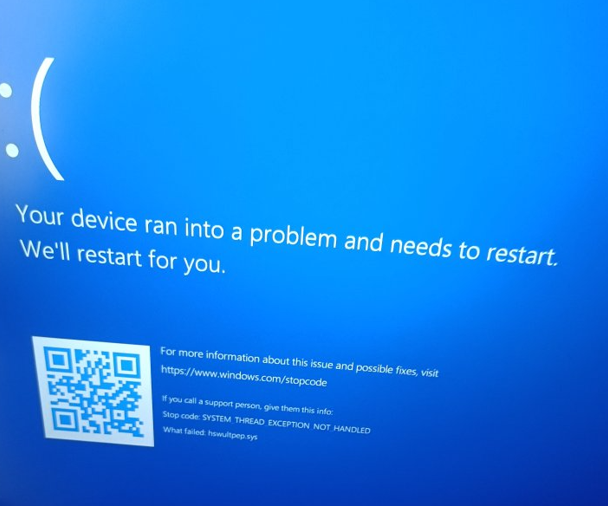

Arkadaşlar Hunt Showdown oyununu oynuyordum. Oyundayken Shift Tab yaptım ve oyunun tartışmalar kısmına girdim. Ardından ise bir konuya girdim ve video ya tıkladım. İzlerken video çok kastı ve sonra mavi ekran verdi. Aşırı tırstım neden olmuş olabilir? Sistemi alalı 1.5 ay oldu.
Nedense normal Steam'den girince sıkıntı çıkmıyor tartışmalara ama oyun içinde Shift Tab yapınca Steam'den bunu verdi ve video sapıttı iyice kastı sonrasında verdi bu hatayı.
Umarım doğru yapmışımdır :/

Görseldeki hata ile dump dosyasındaki hata aynı değil. Görsel nereden tam olarak?
