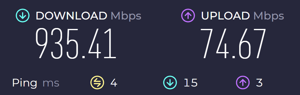

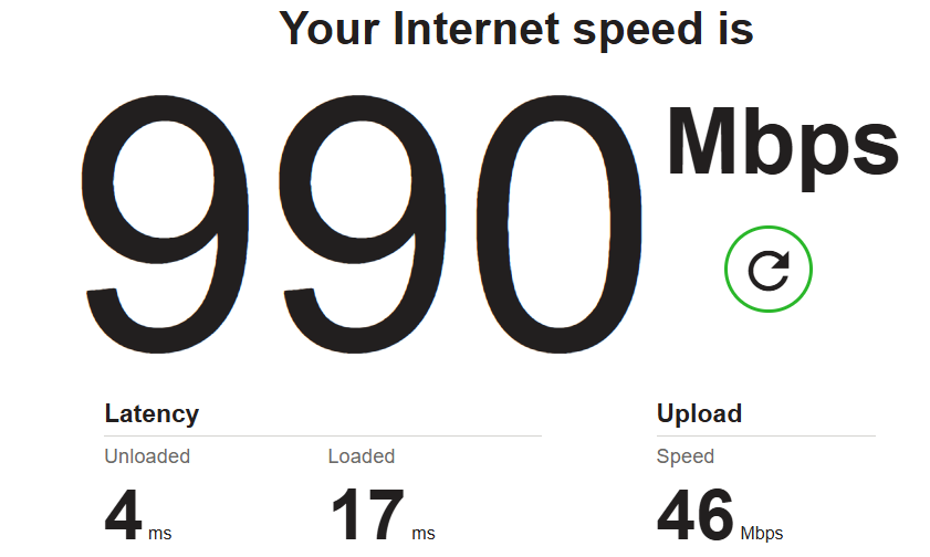

Selamlar herkese. Keenetic Hero AX-3000 modelini kullanıyorum. Bölgede fiber altyapı sadece Turkcell'in olduğu için 1000/50'lik pakete geçtim.

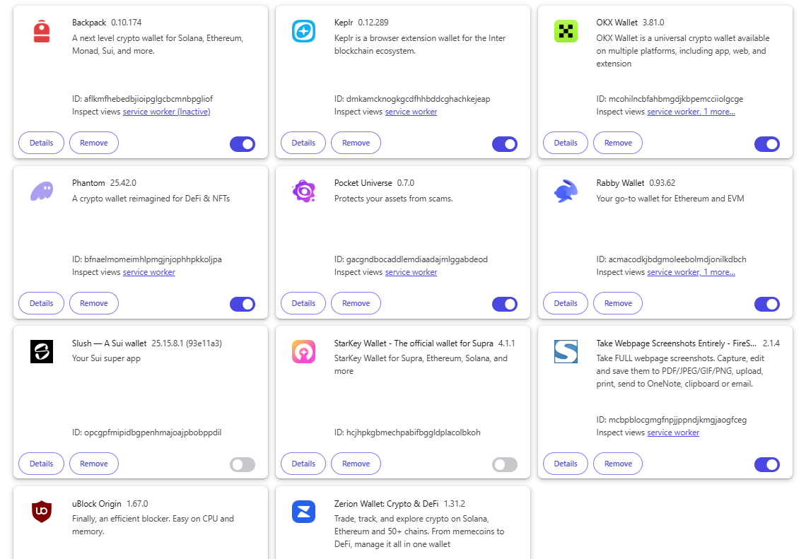

Brave tarayıcı kullanıyorum, tarayıcıda 12 adet eklenti kurulu. Ayrıca, modemde ve tarayıcı ayarlarında CloudFlare'in DNS'i aktif.
Aklıma takılan birçok soru var. Aşağıya hem Speedtest, hem de Fastcom üzerindeki hız testlerimi ekliyorum. Sorularımı cevaplarsanız mutlu olurum.
TARAYICIMDA KURULU OLAN EKLENTİLER (EKLENTİLER, KRİPTOYLA ALAKALI)

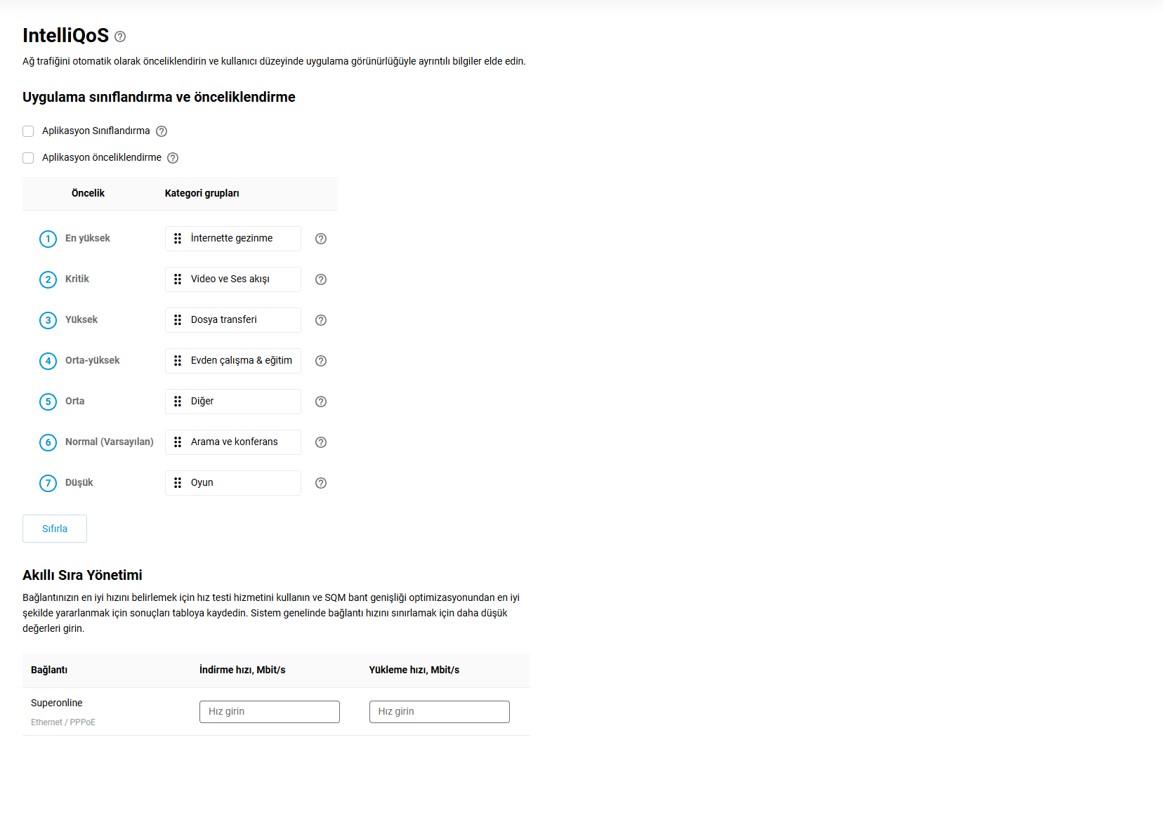

1- Bu hızlara göre, Keenetic Hero AX-3000 modemimdeki IntelliQoS ayarlarım nasıl olmalı?

3- Download pingi ortalama 20 ms civarında olmasına rağmen, tarayıcıda sayfalar açılırken anında açılması yerine bir tık geç açılıyor. Bunun çözümü ne olabilir?

1- Eğer Bufferbloat yoksa (buradan anladığım kadarıyla yok) QoS kullanmanıza gerek yok.

3- Bunun çözümü DNS değiştirmek olabilir, sorun da yüksek ihtimal tarayıcı kaynaklı.
4- İhtiyacınıza göre değişir. Bence bir misafir WiFi ağı kurabilirsiniz. Onun hızını da sınırlarsınız.

1) Bufferbloat yok ise QoS yapmaya gerek yok ki olacağını sanmıyorum. Kapalı olabilir.

3) DNS değiştirmeyi, tarayıcı geçmişini temizlemeyi ve bilgisayardaki DNS kayıtlarını temizlemeyi deneyebilirsin. Fakat sorunun SansürOnlayn kaynaklı olduğunu düşünmekteyim ki ona da yapılabilecek pek bir şey yok.
4) Keyfinize göre ayar yapabilirsiniz. Konuk ağı oluşturabilirsiniz, bağlı cihazlara veya direk ağa hız sınırlaması yapabilirsin. QoS yapmaktansa hız sınırları koymak daha verimli olabilir. Dediğim gibi Zapret vs kurabilirsiniz ayrıca. Tamamen keyfi bunlar.
