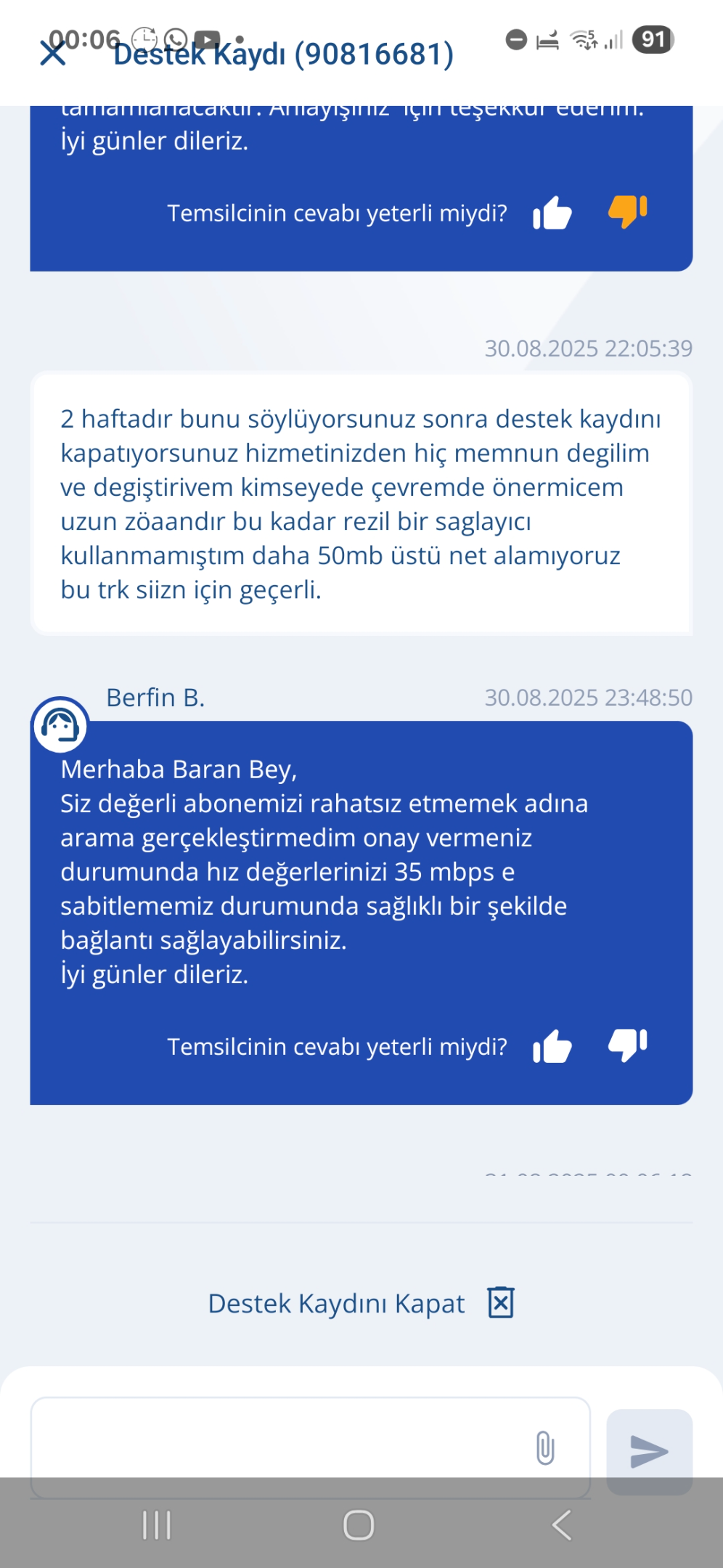

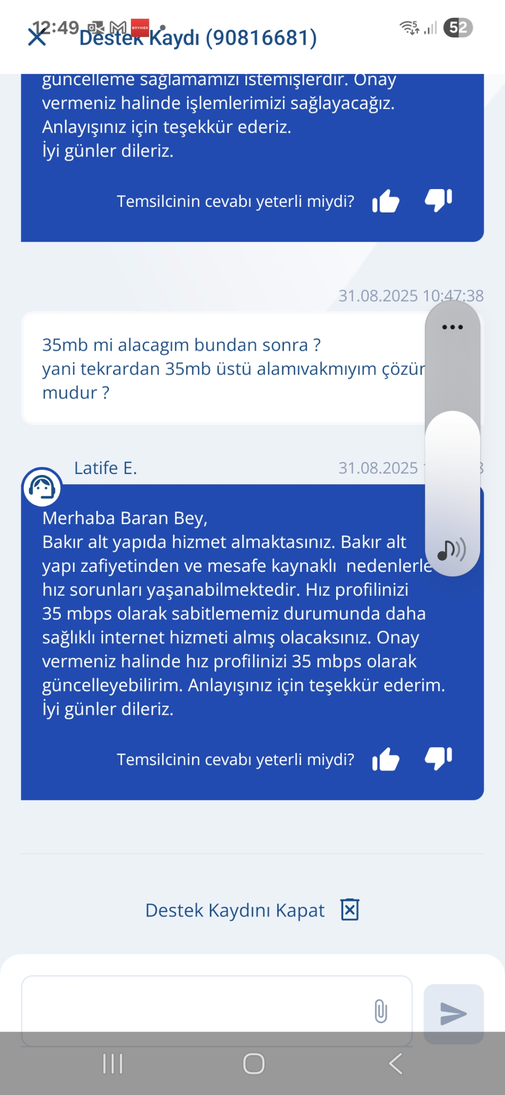

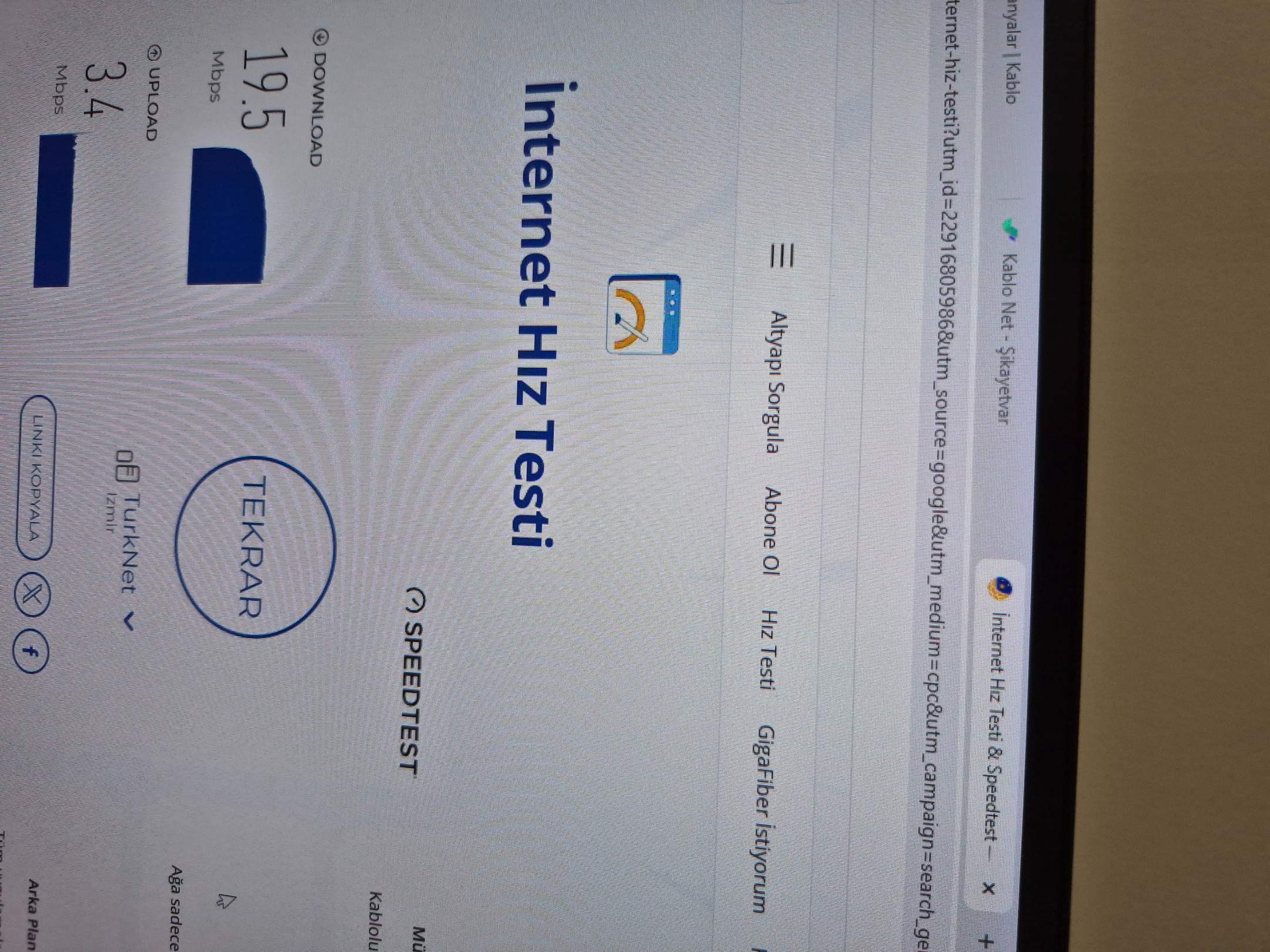

Selam iyi pazarlar 50 MB Superonline fiber kullanıcısıydım düşük upload hızları dolayısıyla Netspeed geçtim. Yakın bir zamanda siber saldırı gibi bir şey yaşanmış ve netimi değiştirdim TurkNet'e geçtim ilk ay güzeldi (80 MB download 15MB upload) sonradan hızım 20 MB dowload 2 MB uploada düştü 2 haftadır arıza kaydım var ekip sahaya gönderildi yalanları falan söylüyorlar dün bana hızınızı 35MB sabitleyelim teklifi ettiler anlam veremedim madem 35 verebiliyorsunuz 85 de verebilirsiniz değil mi :)

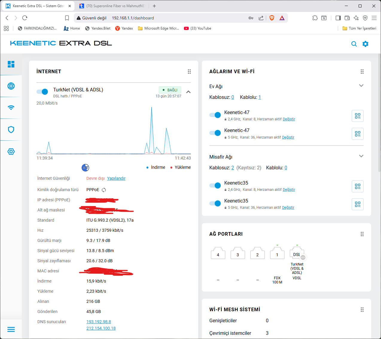

Modem hat istatistiklerini paylaşmayı biliyor musunuz? Eğer biliyorsanız, DSL'de sinyal değerlerinizi inceleyerek yorum yapmayı isterim.

Evet doğrudur, teşekkür ederim. Sinyal zayıflaması 32 dB'lere kadar fırladığına göre iç veya dış tesisatta yıpranma olduğu bariz bir şekilde belli oluyor. Sizin 35-50 Mbps'i görememinizin ve operatörlerin mevcut hızınızı kısmasının başlıca nedeni bu.

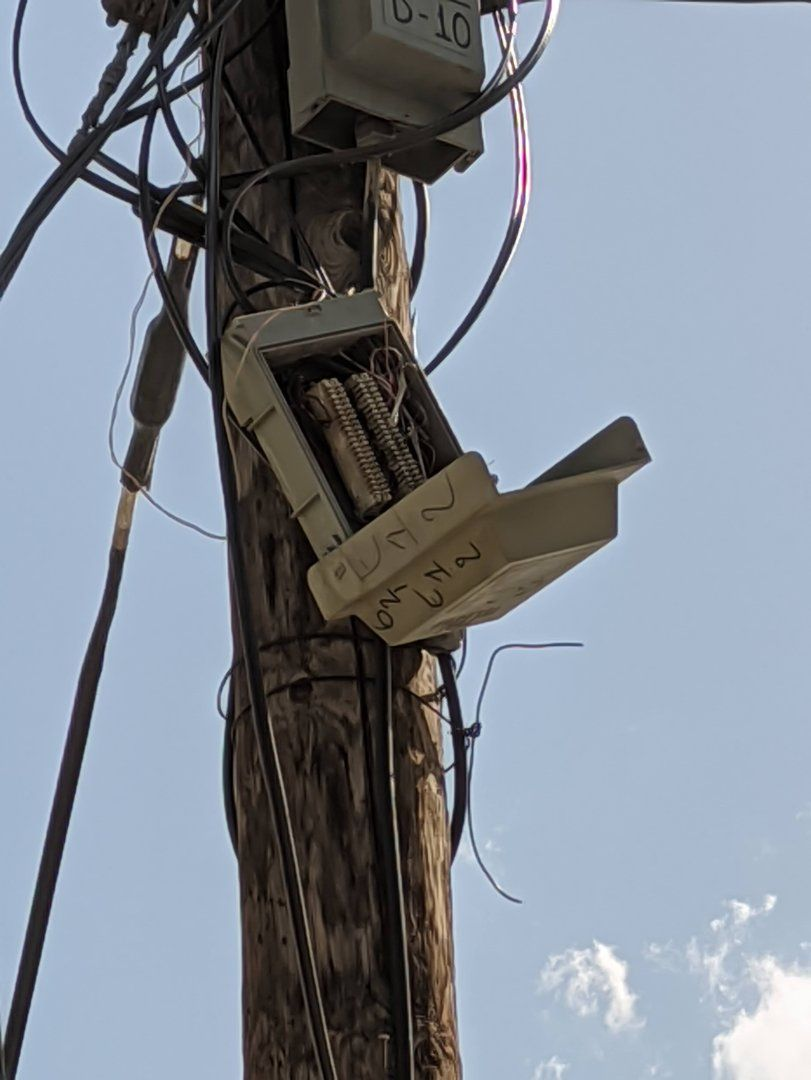

Öncelikle sormak istediğim ilk sorum, evinize internet kablonuz elektrik direğinden mi geliyor?

Evet direkten geliyor ama altyapım VDSL2 diye biliyorum.

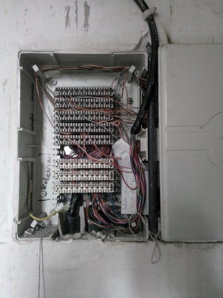

Bu kötü olmuş hocam. O direkten gelen kablo bu dolapta sonlanıyorsa modemden bu dolaba olan mesafe kadar CAT6 kablo çekip Türk Telekom ekiplerine bağlattırmanız gerektirmektedir.
Eğer bu dolap direğe fotoğraftaki gibi çakılıysa işiniz daha da zorlaşır.
Apartman önünde bir kablo var sallanıyor sürekli o net kablosu diye biliyorum araba geçerken birkaç kere çarpmıştı ama bişey olmamıştı :)

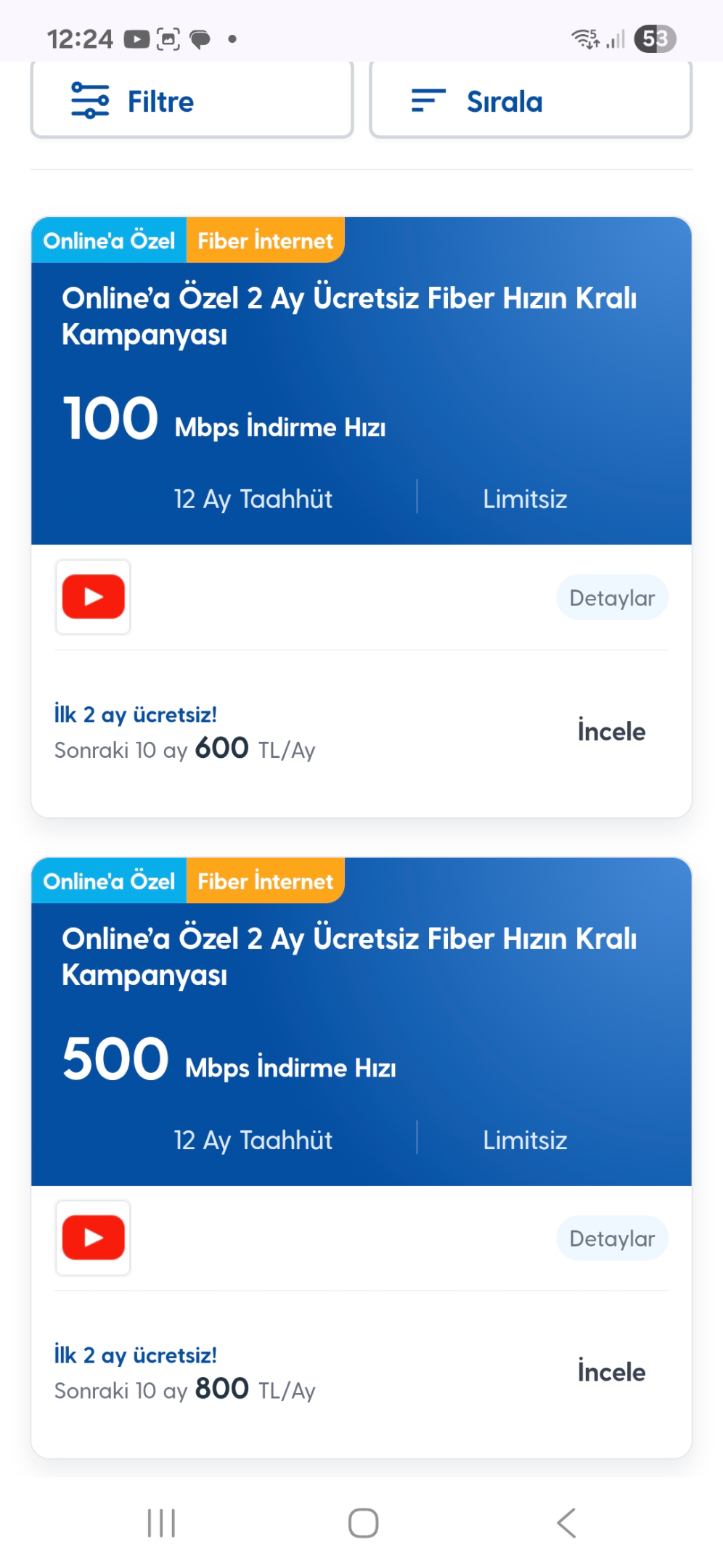

Bendeki modem fiber destekli yani anladım. Bende şu iki paket arasında kalmıştım modem 500 MB desteklemiyor diye biliyorum sırf upload için 100 MB olan 20 MB upload. 500 download olan 50mb upload fiyat farkına değer gibi.

Kendim modeme reset atınca düzeldi kendileri dışarı kabloda sorun var diyordu o yüzden hiç reset atmadım hatta kendileri bu süre zaafında modeminizi açık bırakın hiç kapatmayında dediler şaka gibi gene müşteri temsilcisi kaynaklı bir sorun yaşadım diyelim.
