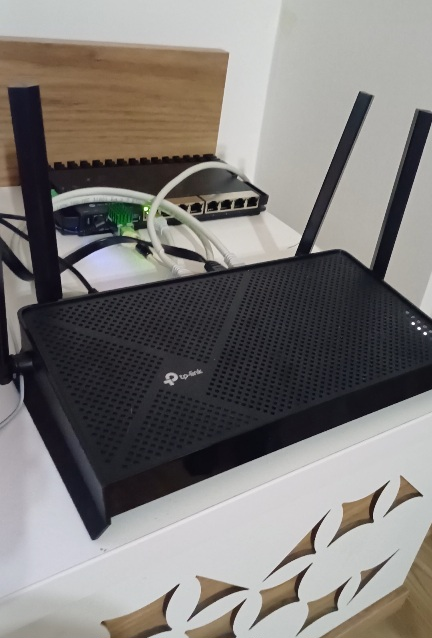

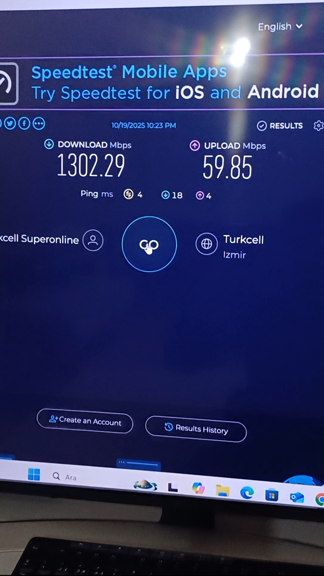

GPON SFP sayesinde 1G port sınırını aşıyoruz.

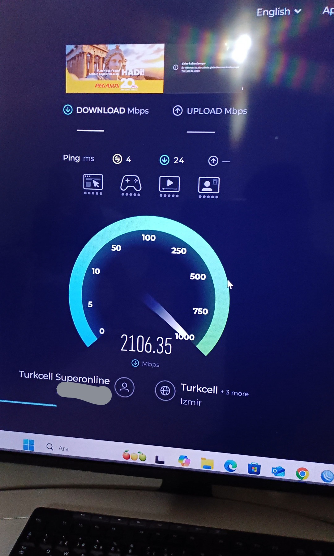

SuperOnline FTTH altyapıda Keenetic Hero ve Huawei MA5671A ile aldığım hız buydu.
Maalesef Keenetic Hero'nun 2.5G portu SFP portu ile paylaşımlı olduğu için sadece 1G hız ile kısıtlıydım. Şimdi üzüldüm şahsen. Demek 1G hız üstü alabilirmişim. Gerçi çok üzülmeye gerek yok, SansürOnline çok rezil.

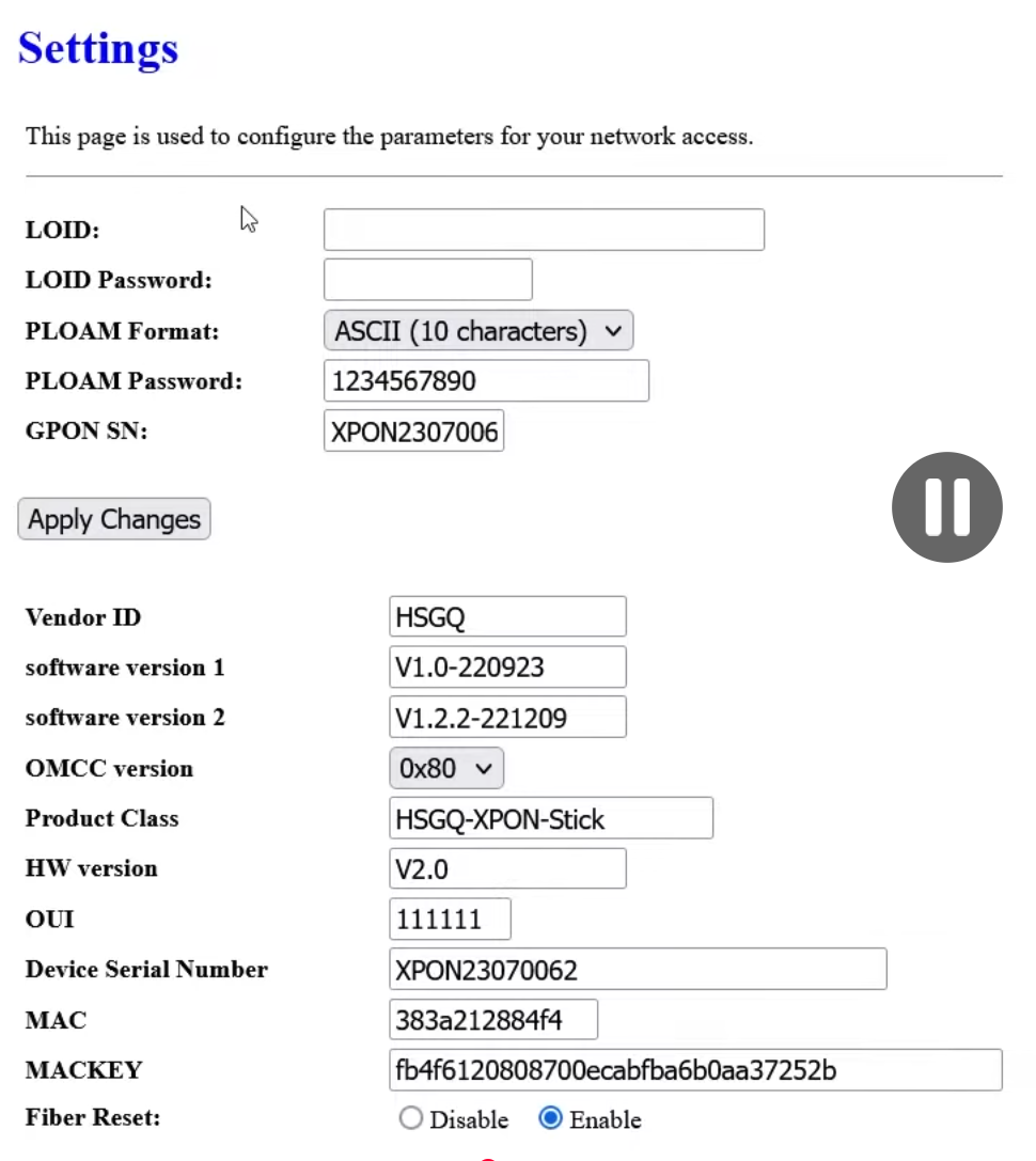

Satıcı siz misiniz? Bu "yeni nesil" Realtek 9601D tabanlı GPON SFP'ler cidden bu kadar farklı mı sizce? Burada iddia edilen şeyler ne kadar doğru?
Arayüzü veya işletim sistemi ne? Mod'lu mu yoksa orijinal stock firmware mi? Ayrıca LOID ve şifresini de klonlamak mümkün mü?

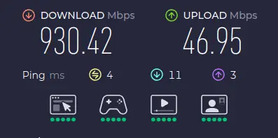

Superonline FTTH altyapıda Keenetic Hero ve Huawei MA5671A ile aldığım hız buydu.
Eki Görüntüle 196036

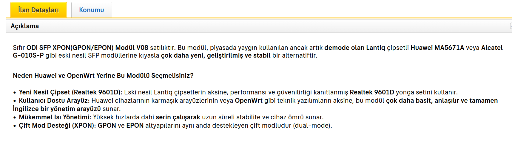

Eki Görüntüle 196037
Arayüzü veya işletim sistemi ne? Mod'lu mu yoksa orijinal stock Firmware mi? Ayrıca LOID ve şifresini de klonlamak mümkün mü?
Ayrıca setup'ınız çok güzel hocam. Güle güle kullanın. BE230 bende de var. Çok güzel bir AP. Umarım ileride Türk Telekom veya TurkNet GigaFiber ile kullanma şansınız olur.
Lantiq çipli SFP'ler 10 yıldır üretilmiyor lantiq eol oldu Intel tarafından.
Şu an piyasadakilerin hepsi ikinci el. Özellikle Roy adlı malum kişinin sattıkları
HSGQ ise tamamen yeni. Fabrika çıkışı orijinal Firmware ile geliyor ve Full klona açık, brick olasılığı düşük, daha açık expose ayarlar.
Ayrıca yeni çip daha serin çalışıyor.
Keenetic konusuna gelirsek kullanıcıyla dalga geçiyor gibi sürekli combo port veya 2.5G SFP girişi ama 2.5G çıkışı yok, bilmiyorum alanın kendi tercihi.

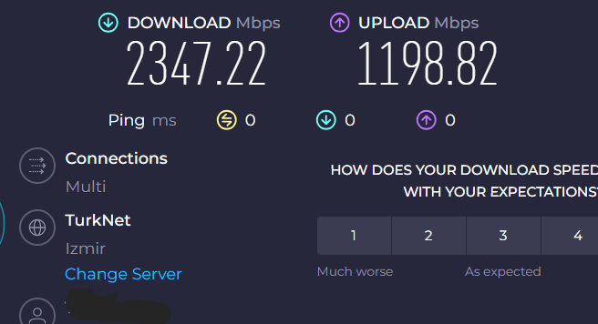

@Liguori iyi haber TurkNet ZTE sahalarda burstlu hız yok sabit son hız GPON sınırlarında yani yükselip düşmüyor
Örneğin taşınmadan önce TurkNet kullanırken:
