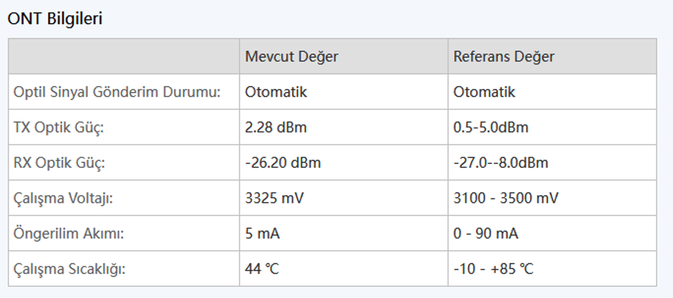

Modem arayüzünde bir terslik mi var diye bakarken RX optik güç değerinin modem arayüzüne göre -26.99 dBm olduğunu gördüm. Arayüze göre sınır -27 dBm gözüküyor.

Superonline servisine para vermek yerine, önce kendim modeme giren optik kabloyu söküp taktım, modem arayüzünde değer -26.70 DBm'e yükseldi.

Ne yapacağımı bilmediğimden, apartmanın girişindeki Superonline kutusuna indim baktım ve kilitli olmadığını fark ettim. Hangi soket benim daireme ait bilmediğim için hepsini söküp geri taktım. Eve döndüğümde sinyal değerinin -26.20 DBm'e çıktığını gördüm. Aradan bir hafta geçti değer hala orada sabit duruyor.

Fiber cleaver cihazı AmazonTR üzerinde dediğiniz fiyata gözüküyor. Bir tane ondan alıp bir tane fiber konnektör alabilirim. Fiber cleaver kuvvet uygulayarak cam kabloyu kestiği için, kılcal çatlaklar oluşabilir diye yorumlar okudum daha önce. Buna rağmen şimdi sahip olduğum -26.20 dBm değerinden daha kötü bir sonuç vermez diye umuyorum. Kabloyu kesmeden kaynak yaparak doğru şekilde birleştiren cihazın fiyatı 125.000₺ gözüküyor.
