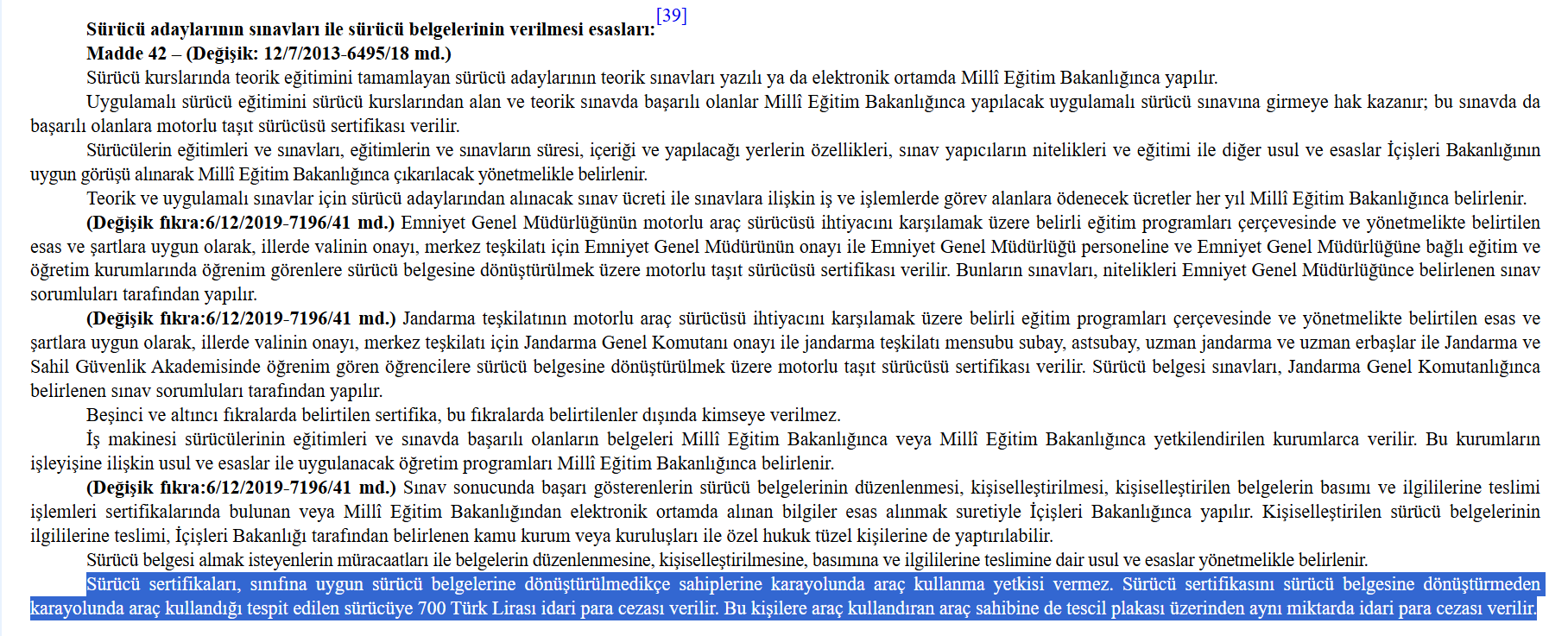

Maalesef bahsettiğiniz belge işe yaramıyor. Karayolları Trafik Kanunu'nun 42. maddesi bunu açıkça düzenlemiş. Aksi halde cezası da mevcut.
Eki Görüntüle 282199
Ama hocam, ben ehliyetsizim. Daha fazla olması gerekmiyor mu cezanın?
Orada yazan idari para cezası. Bir de işin suç kısmı var. Mesela TCK m.179'daki trafik güvenliğini tehlikeye atma suçu oluşur. Hapis cezası var ucunda.
