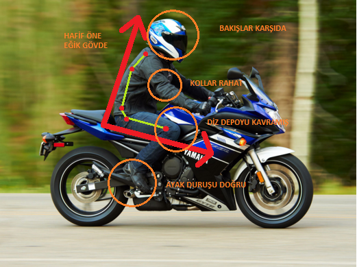

Şu oturuş pozisyonu olayı bayağı etkiliyor:
Burada sürücünün yükü tamamen gidona vermek yerine tankı dizle tuttuğu görülüyor. Bu tarz pozisyon motorun ön tarafını daha rahat çalıştırıyor.
Oturuş Pozisyonu Neden Önemli?​
Tank slapper sırasında sürücünün motor üzerindeki pozisyonu düşündüğünden daha önemli olabiliyor. Özellikle bütün yükü gidona vermek ön tarafın dengesini bozabiliyor.
Bu yüzden Sport motor kullanan birçok sürücü:
  • Tankı dizle kavramayı,
  • Kolları hafif gevşek tutmayı,
  • Ağırlığı tamamen bileklere vermemeyi.
Öneriyor.
Çünkü sürücünün tüm ağırlığı gidona bindiğinde ön taraftaki küçük hareketler bile büyüyebiliyor. Özellikle yüksek hızda motorun gidonu kendi dengesini toplamaya çalışırken sürücünün kasılı şekilde tutması Wobble'ı artırabiliyor.
Şu pozisyon genelde daha sağlıklı kabul ediliyor:
  • Dizler tankı kavrıyor.
  • Kollar kilitlenmiyor.
  • Omuzlar gevşek duruyor.
  • Üst vücut tamamen gidona yüklenmiyor.
Özellikle pist sürüş eğitimlerinde “motoru kollarla değil alt vücutla tutmak” mantığı bayağı anlatılıyor.
Bu yüzden tank slapper konusunda sadece motosikletin mekanik durumu değil, sürücünün motor üzerindeki pozisyonu da ciddi fark yaratabiliyor.

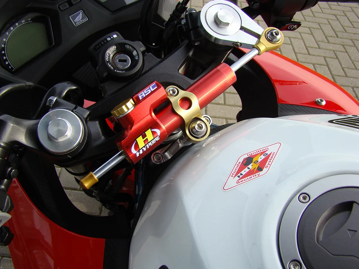

Gidon Amortisörü Ne İşe Yarıyor?​
Gidon amortisörü, gidonun ani ve çok hızlı sağ-sol hareketlerini yavaşlatan sistem. Özellikle tank slapper sırasında gidonun aşırı sert vurmasını azaltmaya yardımcı oluyor.
Mantığı normal amortisöre benziyor. İçindeki yağ basıncı sayesinde gidon hareketlerini sönümlüyor ve ön tarafın daha kontrollü kalmasını sağlıyor.
Özellikle:
  • Yüksek hızda,
  • Wheelie sonrası ön teker yere indiğinde,
  • Bozuk zeminde.
Farkı daha net hissediliyor.
Ama gidon amortisörü tank Slapper'ı tamamen engelleyen sihirli parça değil. Lastik, süspansiyon ve sürüş pozisyonu yine en önemli faktörler arasında.
