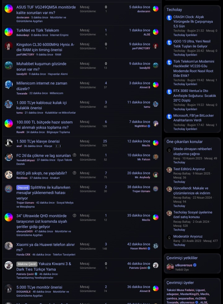

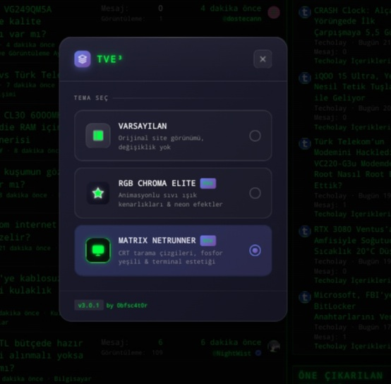

Nedir Bu?
Öncelikle scripti kurunca sol alta ufak, modern bi ayar butonu geliyor. Tıklayınca ekranın ortasına Glassmorphism (Buzlu Cam) efektli bi kontrol paneli açılıyor. Buradan anlık olarak tema değiştirebiliyosunuz.

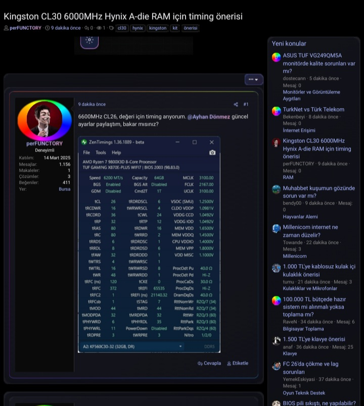

Eki Görüntüle 221285
Sayfayı yenileseniz de ayarınız gitmez (localStorage'a kaydettiriyorum).

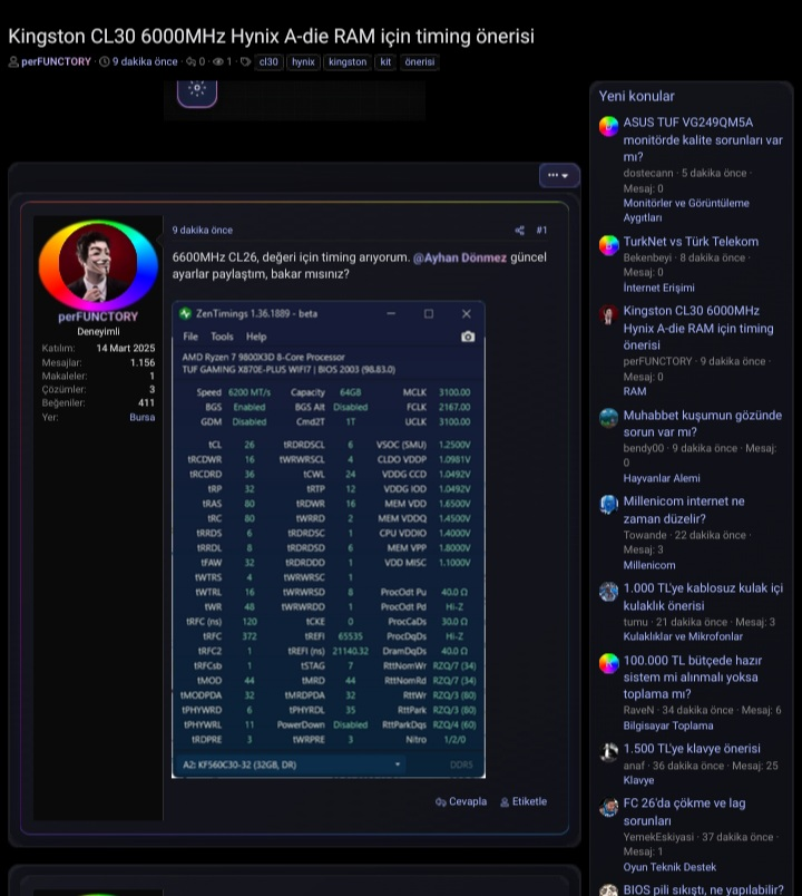

RGB Chroma Elite (Oyuncu Modu):
Bunu yaparken Razer Synapse'ten ilham aldım.
Eki Görüntüle 221281Eki Görüntüle 221282

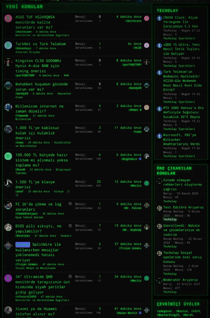

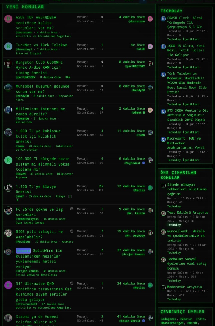

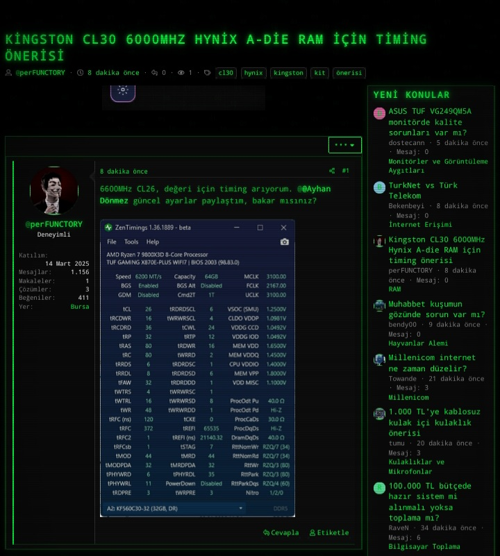

Matrix Netrunner (Hacker Modu):
Gece takılanlar veya kodlama yapanların bayılacagını düşündüm.
Eki Görüntüle 221283Eki Görüntüle 221284

Öncelikle scripti kurunca sol alta ufak, modern bir ayar butonu geliyor. Tıklayınca ekranın ortasına Glassmorphism (Buzlu Cam) efektli bir kontrol paneli açılıyor. Buradan anlık olarak tema değiştirebiliyosunuz.
Şu anlık 2 mod var:
  • Komple siyah (AMOLED dostu) arka plan.​
  • Fosforlu yeşil terminal fontları.​
  • CRT Efekti: Ekranda çok hafif, göz yormayan bir "tarama çizgisi" (scanline) animasyonu var. Tüplü monitör hissiyatı veriyor ama içeriği bozmuyor.​
  • Tüm butonlar ve kutular köşeli, tam terminal havasında.​

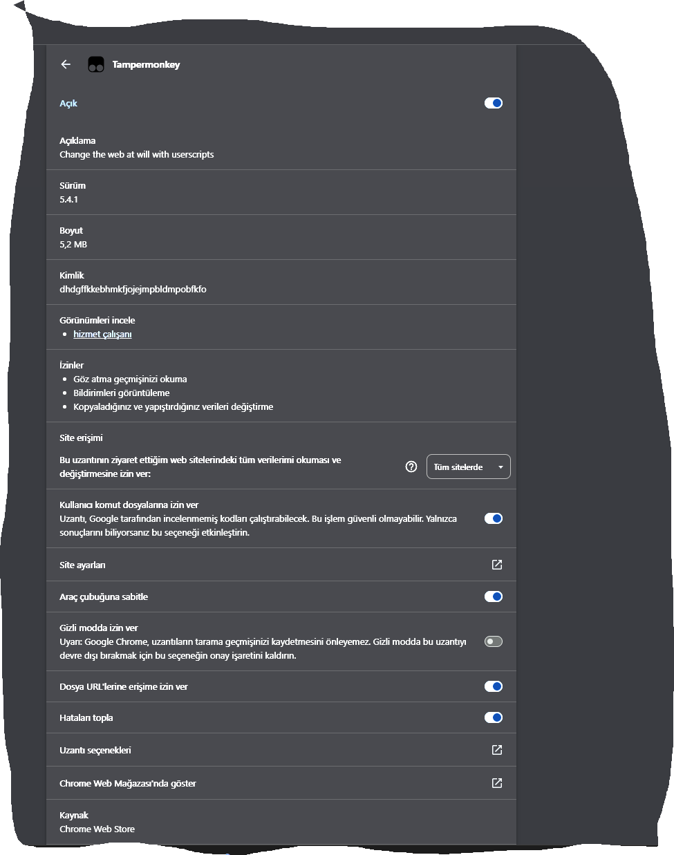

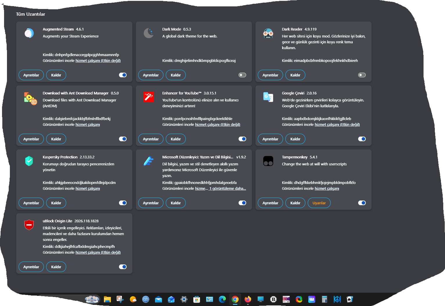

Biraz uğraştırdı. Ama başardım. Emeğinize sağlık. Yalnız tema Chrome da sayfa yenileyince orijinal halini alıyor.
Sayfa yenilenince temanın gitmesi genelde tarayıcının kayıt izinleriyle ilgili. Script seçtiğin temayı unutmamak için tarayıcının yerel hafızasına not alıyor.
Şunları kontrol edebilir misiniz?
  1. Gizli sekmede tarayıcı hiçbir veriyi tutmadığı için sayfa yenilenince ayarlar sıfırlanır.
  2. Tarayıcıyı kapatıp açınca veya sayfayı yenileyince çerezleri silen bir eklentiniz (Privacy Badger vb.) varsa ayarı siliyor olabilir.
Normal bir Chrome sekmesinde bu sorunu yaşamamanız lazım. Duruma göre tekrar yazın, bakalım. Eğer saniyelik dönüşler oluyor ise normaldir.
  2. Tarayıcıyı kapatıp açınca veya sayfayı yenileyince çerezleri silen bir eklentiniz (Privacy Badger vb.) Varsa ayarı siliyor olabilir.
Görsellere bakarmısınız?
