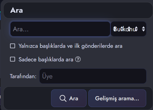

Bulduğum bugları atayım bir faydamız olsun diye düşünerek bulduğum bir bugu paylaşayım :)
    33,2 KB · Görüntüleme: 26
