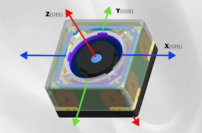

OIS (Optical Image Stabilization)​
(Samsung OIS)
OIS yani optik sabitleme sisteminde, lensin içindeki bir veya birkaç optik eleman fiziksel olarak hareket eder. Bu hareket, elinizin titremesine karşı koymak için ters yönde gerçekleşir. Yani siz sağa doğru oynattığınızda sistem sola doğru hafif bir düzeltme yapar. Genellikle telefon kameralarında ya da bazı DSLR/Mirrorless lenslerinde karşımıza çıkar. Zoom lenslerde çok işe yarar çünkü titreme büyürken optik düzeltme daha önemli hale gelir.
Telefonlarda iPhone 6 Plus’tan beri var, Samsung S serileri, Xiaomi’nin bazı Pro modelleri, Vivo’nun X serisi gibi pek çok cihazda kullanılıyor.

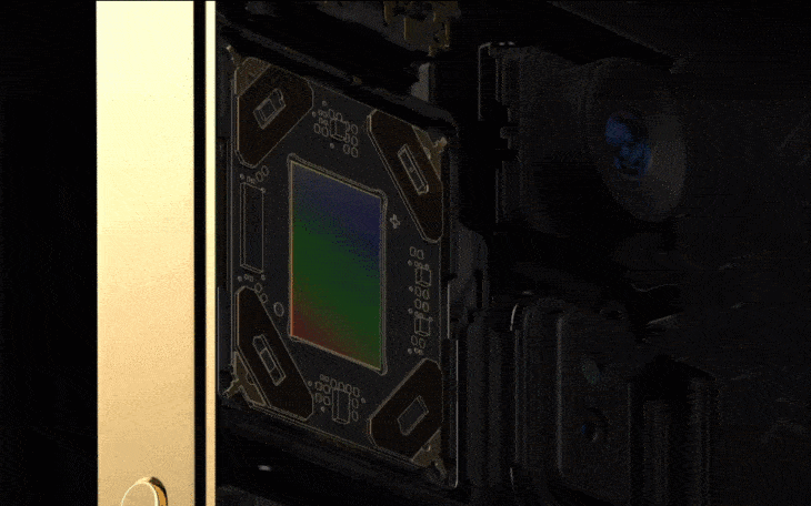

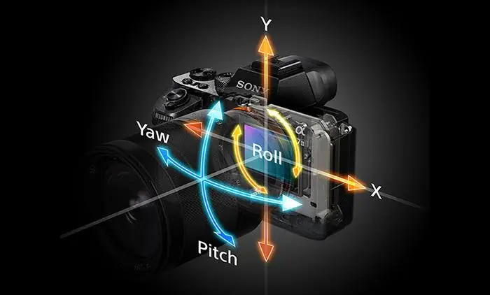

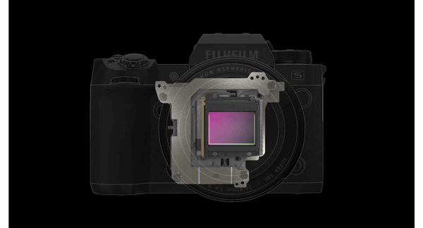

IBIS / Sensor Shift (In-Body Image Stabilization)​
(Fujifilm 5-Eksenli IBIS)
IBIS sisteminde sabitleme işi lensin değil, sensörün üstünde. Yani sensör fiziksel olarak 5 eksende hareket eder: sağ-sol, yukarı-aşağı, eğilme, dönme vs. Bu sistem sadece titreşimleri değil, açısal sarsıntıları da düzeltmeye çalışır.
Avantajı şu: Lensinizin sabitlemesi olmasa bile sensör bunu kendi başına yapabilir. Eski manuel lensler dahil neredeyse tüm lenslerle çalışır. O yüzden özellikle video ve düşük ışıkta sabitleme isteyen fotoğrafçılar için ciddi avantajdır.
Fujifilm, Olympus, Sony gibi markalar uzun süredir bu sistemi kullanıyor. Apple ise iPhone 13 serisiyle birlikte Sensor Shift diye isimlendirdiği bir versiyonla IBIS’i telefona getirdi.

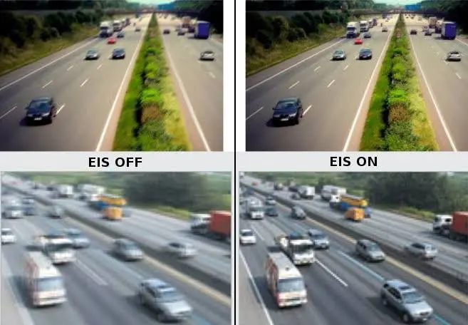

EIS / DIS (Electronic Image Stabilization / Digital IS)​
EIS ya da bazen DIS diye gördüğümüz sistem ise tamamen yazılımsal. Video çekimi sırasında görüntü sürekli analiz ediliyor ve titreşimler dijital olarak düzeltiliyor. Yani burada ne lens hareket ediyor ne de sensör. Bu sistem genelde ucuz ve enerji verimli ama kırpma yaptığı için görüntüde keskinlik kaybı olabilir. Işık düşerse yapaylıklar, jello efekti ya da titreme “yumuşatması” gibi şeyler görülür.
Pixel serileri, OnePlus, bazı Xiaomi modelleri yazılımla bu işi bayağı iyi yapıyor ama yine de donanımsal çözümler kadar güçlü değil.

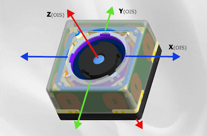

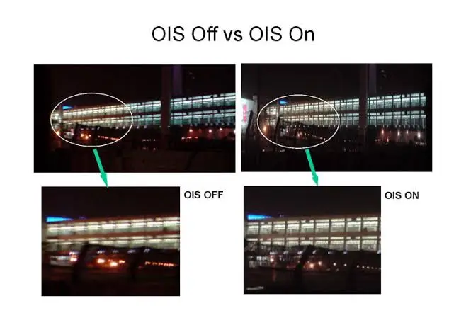

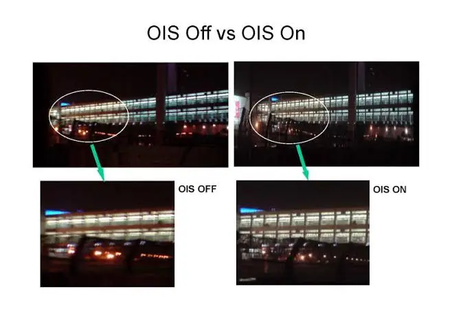

Eki Görüntüle 161048
(Samsung OIS)
Eki Görüntüle 161049

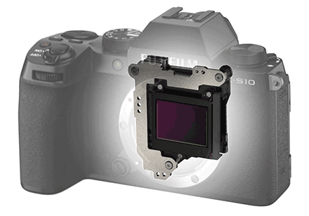

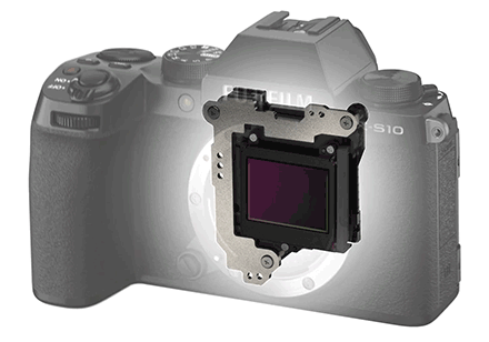

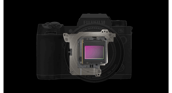

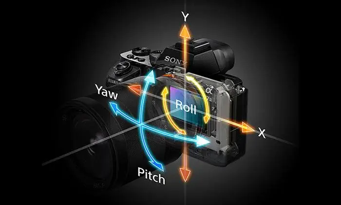

Eki Görüntüle 161050
Eki Görüntüle 161051
Eki Görüntüle 161052

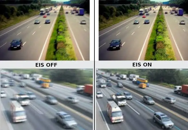

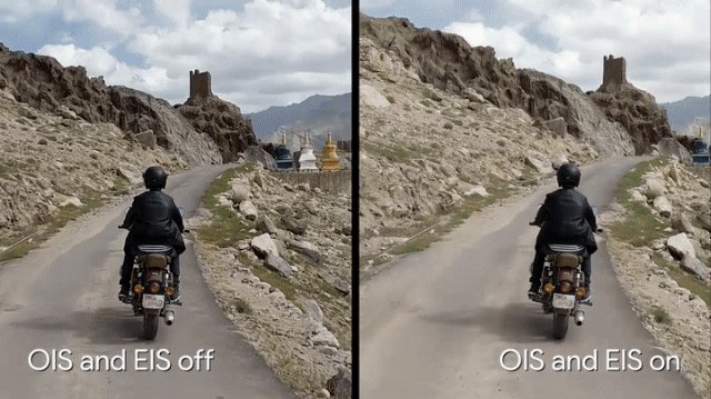

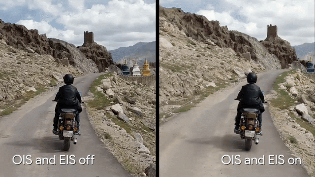

Eki Görüntüle 161056
Eki Görüntüle 161055

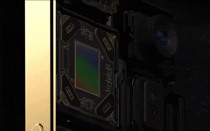

Apple: iPhone 13 Pro ve sonrası modellerde Sensor Shift sistemi var ama Apple burada "stop" değeri vermiyor. Pratikte 1/4 sn gibi uzun pozlarda net sonuçlar alınabiliyor.
Eki Görüntüle 161057
Gece modunda tripod olmadan net fotoğraflar alınabiliyor ki bu zaten stabilizasyonun çalıştığını gösteriyor.
