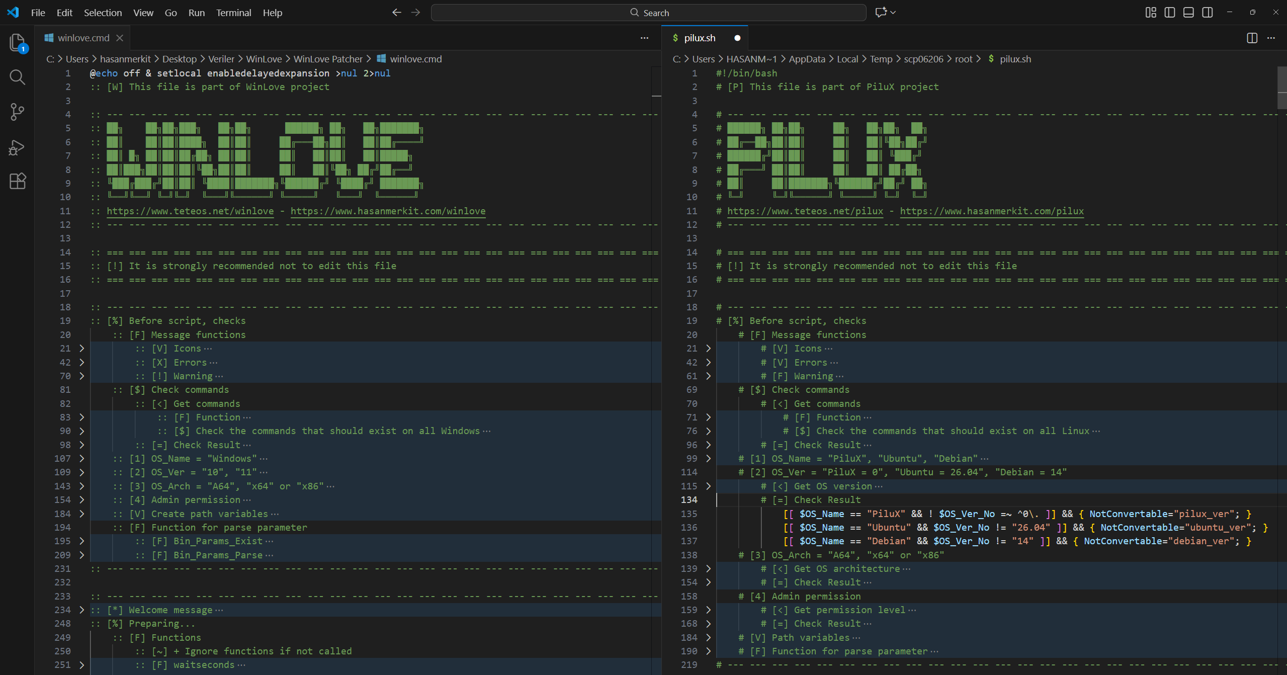

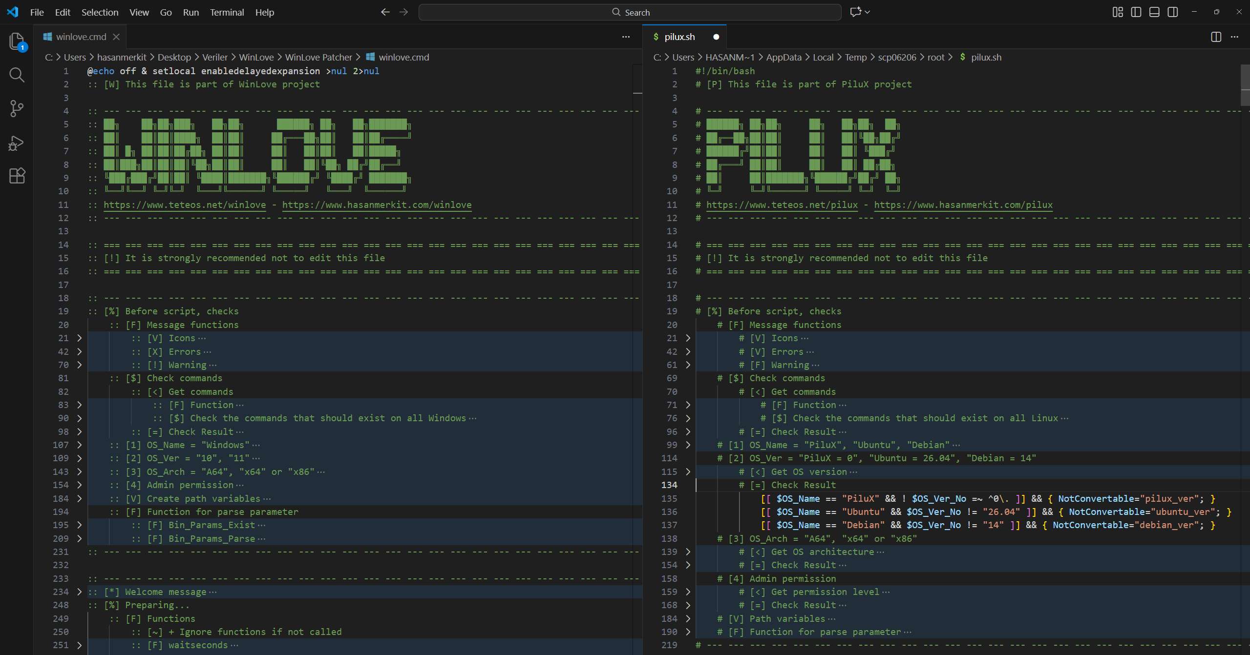

Bende 4-5 aydır belirli bir düzene geçmeye çalışıyorum işte...
Eki Görüntüle 216184
Hiç yorum satırını kullanmayanlara yorumlarınız nedir?
Düzenli ve estetik duruyor, evet. Lakin profesyonel şekilde bakarsak bakımı zor, gereksiz kalabalık ve fazla kişisel bir kod bloğu bu.
Hiç yorum yazmayanlar tembeldir, evet. Ama her satıra yorum yazıp kodu dekorasyona boğanlar da takıntılıdır ve kodu hantallaştırır. İkisinin arası lazım hocam.
