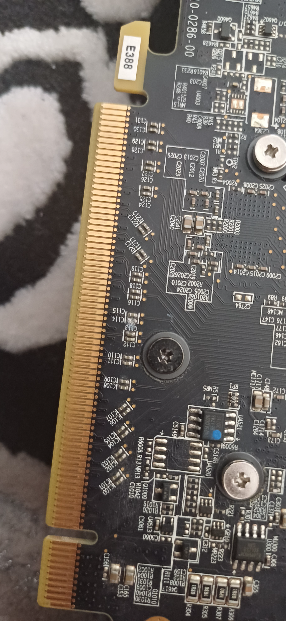

Her neyse, daha sonrasında sistemi tekrar çalıştırmaya çalıştığımda çalışmadı ve şunu fark ettim: ekran kartının kasadaki konumuna göre sağ tarafına birazcık baskı uyguladığımda sistem açılıyor. Ancak elim en ufak bir hareket ettiğinde geri kapanıyor.
Egzoz fanını söktüğüm için olabilir mi, yoksa ekran kartında ya da soketinde bir temassızlık mı var?
Size görselini paylaştığım ön panel kısmına ekran kartı baskı uyguluyor, demek ki orada sıkıntı.
Yok hocam ekran kartının orayla hiçbir teması olmasa bile ben uzerine baski uyguladiğimda aciliyor acaba attığım görseldeki kırıktan dolayı olabilir mi?
    212,2 KB · Görüntüleme: 65
Ekran kartında kısa devre olmadığı sürece sistemin açılmasına engel olmaz, kartı söktüğünüzde sistem açılıyorsa sorun karttadır.
Ayrıca o pin kırık değil, öyle kısa olur.
Anladım hocam kartı söktüğüm zamanda çalışmıyor az önce egzoz fanını taktım ancak aynı sorun hala devam ediyor yani ekran kartına baskı uygulamadiğimda açılmıyor egzoz fanı çalışıyor artık ama sistem hala açılmıyor.
Bu sorunu da çözdüm ben ekran kartına baskı uyguladıkça anakartın arkasından geçen kablolar baskı altından kurtuluyormus ufak bir sekilde anakarta baskı uyguladığımda düzeldi.
