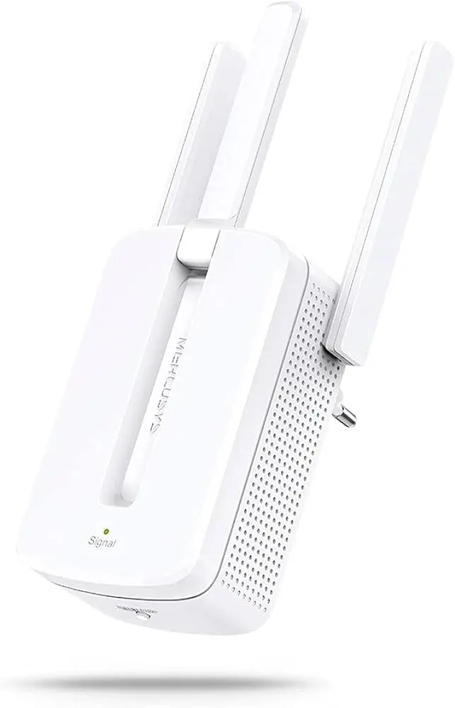

Uzun bir zamandır konu açmıyordum. Geçenlerde dubleks ev için router önerisi istediğim bir konu açmıştım. O konudan sonra biraz kendim araştırma yaptım ve bu ürünü almaya karar verdim. 800 TL gibi bir fiyata satın aldım Hepsiburada'dan. Evde ki ana modem Tenda V12 idi. Onu alalı bayağı bir sene geçmişti, aslında yukarıda belli başlı odalarda internet konusunda sorun yoktu. Ancak daha arkada ki odalarda evin duvarlarının çok kalın olmasından ötürü çekim gücü sıfırdı. Bu durum haliyle o odalara sık sık gidip gelen benim için can sıkıcıydı. Bu sorunu aşmak için 2021 yılında Mercusys MW300RE adında bir sinyal çoğaltıcı aldım.
Şu kadarını söyleyeyim Dünya üzerinde bundan daha kötü bir sinyal çoğaltıcı yoktur arkadaşlar. A101'den almıştım bu ürünü ve keşke o gün kartım falan bloke olsaydı da almasaydım bunu. 3 sene boyunca ev halkına sadece azap çektirdi. Sürekli olarak internette kopukluklar yaşatıp durdu. Üstüne aşağı katta ki interneti de yavaşlattı. Mecburen bu 3 sene boyunca sök tak yaparak bir şekilde kullandık kendisini. Bazen iyi çalışıyordu ama bazen. Genel olarak berbat bir deneyim yaşattı bu alet bize. Her neyse bende artık bu aleti çöpe atmak gerektiği için Tenda AC5 V3 satın aldım. Şimdi bakalım Mercusys MW300RE gibi bir garabetten sonra Tenda AC5 nasıl bir performans sundu bana?

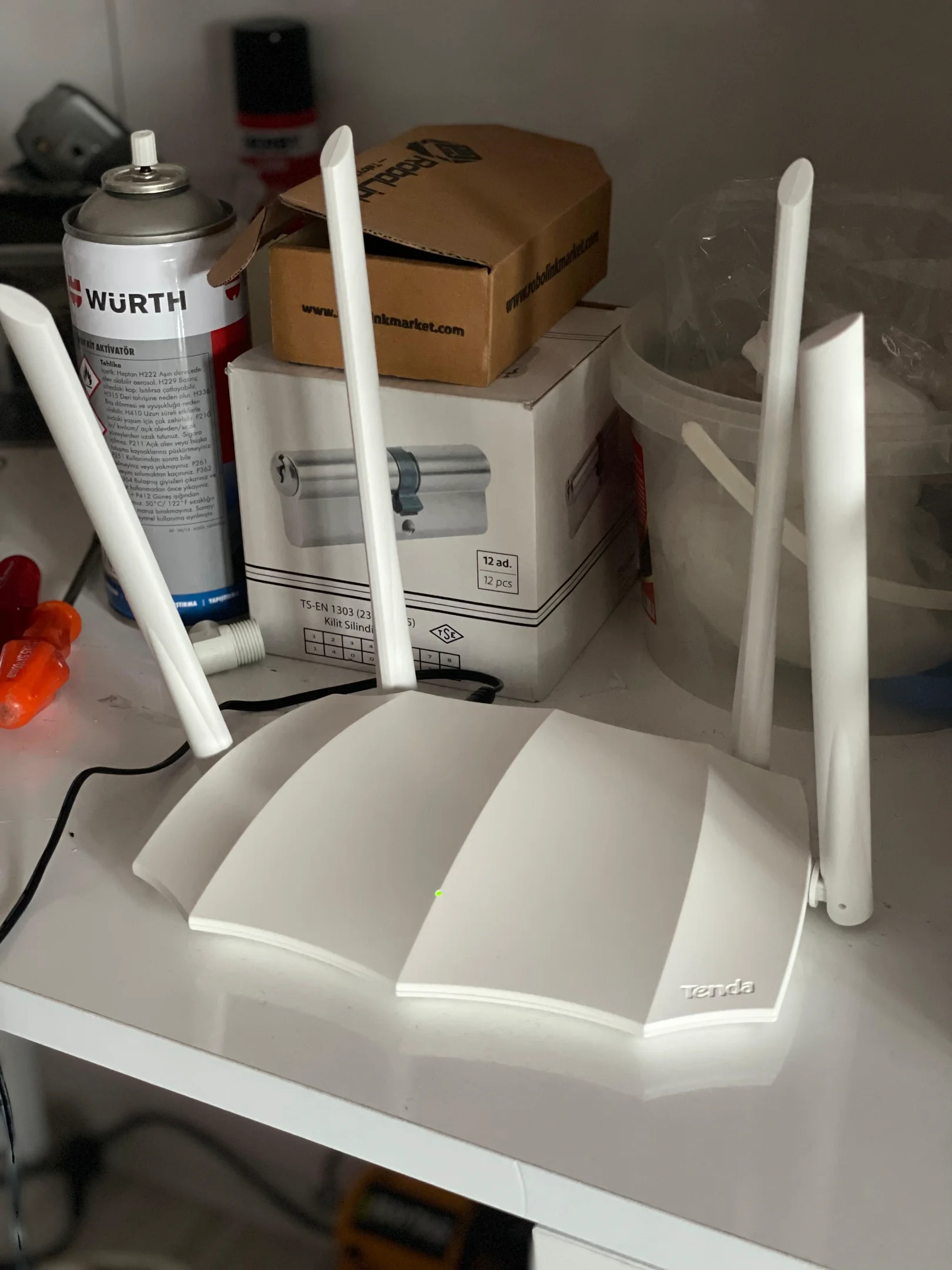

Görünüş olarak oldukça şık durduğunu söyleyebilirim. Beyaz bir renge sahip ve oldukça ince, zarif bir router. Toplamda 4 adet anteni mevcut. Kutusunda "Wall killer" diye bir ibare var. Bu antenler bu ibarenin hakkını verebiliyor mu birazdan anlatacağım. Üstünde sadece tek bir ışık mevcut. O da cihazın kapalı olup olmadığını ve internete bağlı olup olmadığını anlamanızı sağlıyor.

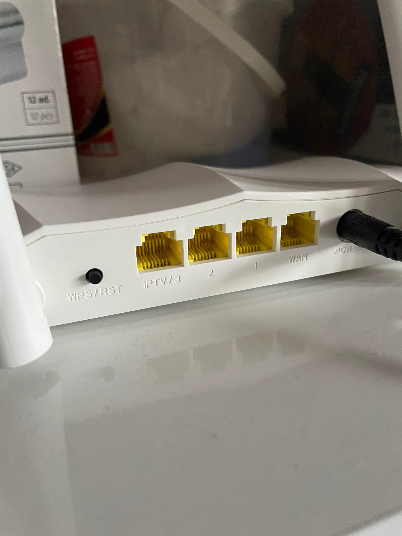

Arka kısmında toplam 4 adet port mevcut. Bunlardan birisi WAN portu, diğer üçü ise LAN portu. LAN portlarından birisinin IPTV özelliği var. WAN portundan normal bir modem olarak da kullanılabiliyor. DSL girişi olmadığı için ADSL/VDSL modem olarak kullanamıyorsunuz maalesef. Güç girişi ve reset tuşundan bahsetmeme gerek yok sanırım, her routerda var zaten. Dış kısmıyla ilgili anlatabileceklerim bunlar. Bence hoş bir görüntüsü var. Kaba durmaması benim için iyi. Şimdi gelelim iç kısmına.

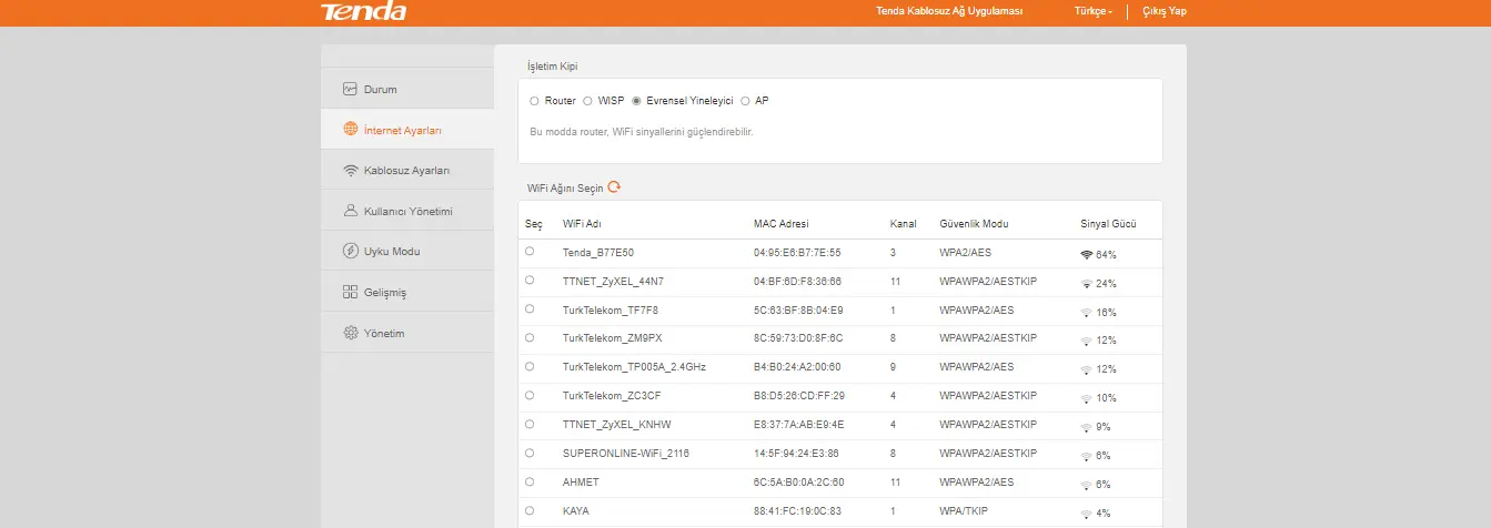

İlk menümüz internet ayarları kısmı böyle gözükmekte. Burada 4 adet seçenek var. Ben bunlardan evrensel yineleyici kısmını kullanıyorum yani bu cihazı sinyal güçlendirici olarak kullanmaktayım. WISP moduna alıp isterseniz kabloyla sinyal güçlendirici olarak kullanabiliyorsunuz. Router modu ise WAN portuna taktığınız kablo ile beraber interneti kullanmak isterseniz seçmeniz gereken bir mod. AP mod ise bildiğimiz Access Point arkadaşlar. Ana cihazdan kablo çekip internet almanızı sağlıyor. Ben dediğim gibi sinyal güçlendirici olarak kullandığım için evrensel yineleyici seçeneğini seçtim.

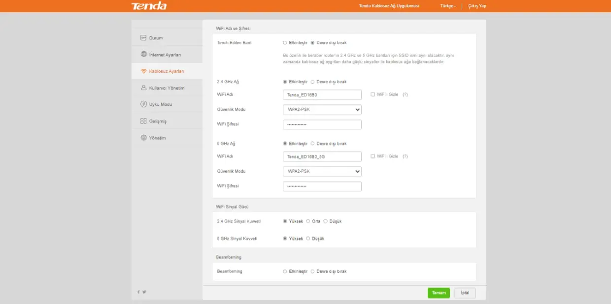

Buradan ise Wi-Fi ağının şifresini, SSID yani ismini değiştirebiliyor ve isterseniz Dual-band özelliğini aktif edebiliyorsunuz. Ayrıca Wi-Fi sinyal gücünü de ayarlayabiliyorsunuz.

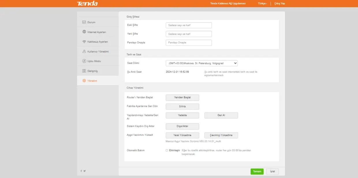

Son olarak bu kısımdan da cihazı güncelleme, kapatıp açma, sıfırlama, saatini ayarlama ya da arayüz şifresini değiştirme gibi işlemleri halledebiliyorsunuz. Arayüzü dediğim gibi çok basit bir cihaz. Bu basitlik sıradan bir kullanıcı için sorun değil ancak eğer daha profesyonel bir kullanıcı iseniz, bir sürü ayar istiyorsanız bu cihaz size göre değil maalesef. OpenWRT destekliyor mu bilmiyorum eğer daha fazla ayar istiyorsanız.

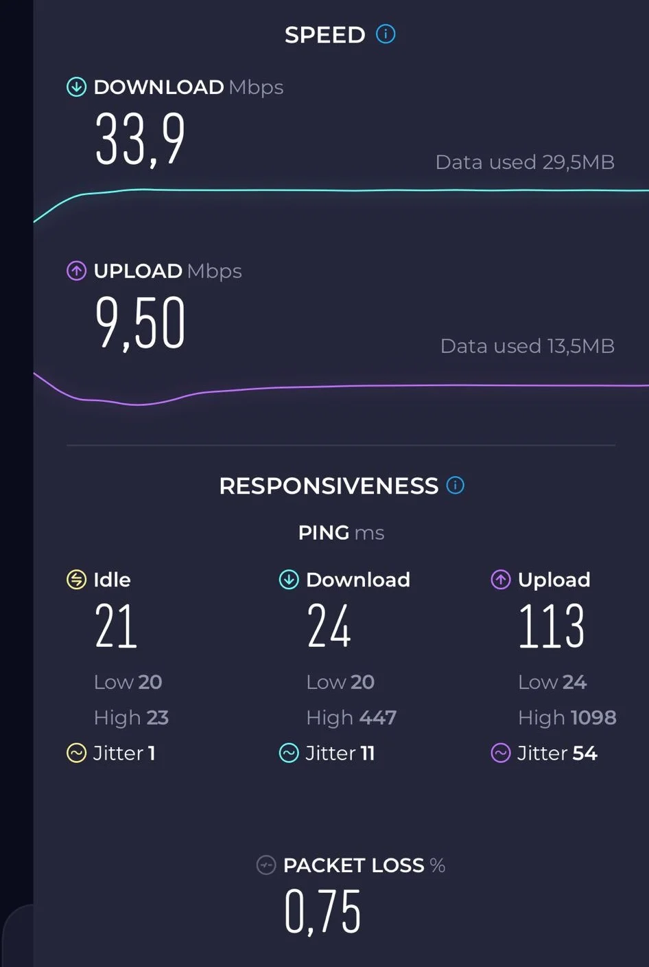

Gelelim asıl mevzuya yani cihazın performansına. Öncelikle bu cihazı tam olarak ana modemin olduğu odanın yukarısında ki odaya konumlandırdım. Arada duvar ve döşeme var tahmin edersiniz ki. %64 civarı bir sinyal alıyor cihaz ana modemden. İlk hız testini iPhone 12 Pro ile yaptım ve sonuçlar şu şekilde.
Bu cihaz yokken arka odada maksimum 1-2 Mbps alabilirken şimdi 33.9 Mbps almaktayım. Şunu belirteyim arkadaşlar benim bulunduğum mahalle ve binada fiber yok. Hatta VDSL bile yarım yamalak var. Altyapı maksimum 50Mbps destekliyor. Mahalle hala 35-40 sene önce kurulan telefon altyapısıyla bağlanıyor internete. O yüzden internet hızım ne yazık ki düşük. Bu konuda ki girişimlerim sürüyor hala servis sağlayıcı ve belediye ile. 50Mbps ye göre 33Mbps hız almam gayet iyi bence o yüzden. Aşağıda ana modemin yanında da bu civarda bir hız çıkıyor. Yukarı katta olmama rağmen AC5 V3 kutusunun üzerinde yazan "Wall killer" ibaresinin hakkını vermiş gibi gözüküyor. Bu testi 5GHz ağ üzerinden yaptığımı da belirteyim. AC5 V3'ü koyduğum odayla bu testi yaptığım oda arasında tam 2 duvar bulunuyor. 2.4GHz ağ üzerinde ise 25 Mbps civarı alıyorum. Bazen bağlantı 3 dişe düşse bile hız aynı kalıyor. Ping ise 21 civarı sabit hep boşta.
Bilgisayar üzerinde de hemen hemen aynı sonuçları aldım. Aynı koşullar altında 5GHz ağ üzerinde test ettim. Sonuç olarak ürün bir Wi-Fi sinyal dağıtıcı olarak başarılı arkadaşlar. Bu sürede herhangi bir internet kesintisi de olmadı. Yukarı katın internet sorununu böylece çözmüş oldum. Altyapı yüzünden çok hızlı olmasa da stabil bir internet deneyimi sunuyor en azından. Daha önce üst kat için Mercusys MW300RE sinyal güçlendirici kullanmıştım ama en sonundan sinirden parçaladım. IP çakışması yüzünden sürekli bağlantı kopuyordu MW300RE ile ve bağlantı aşırı dengesizdi. Tenda AC5 V3 bu anlamda benden tam not aldı.
