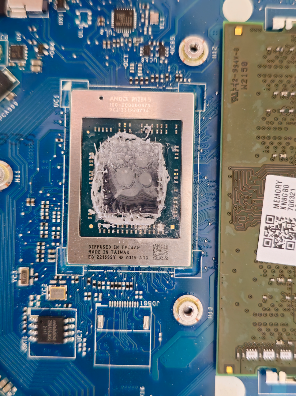

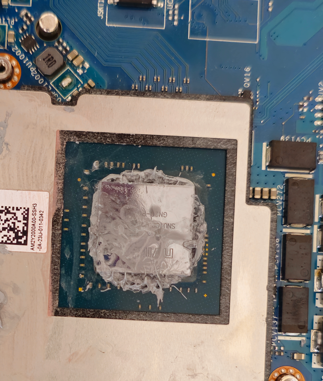

Günaydın herkese,
Laptopta termal macun yeniledim. İlk test ettiğimde sıcaklıklar normalden daha yüksekti. 1 gün sonra test ettiğimde işlemci sıcaklığı ciddi derecede düşmüş, ekran kartı sıcaklığı eskisinden 1 2 derece daha sıcaktı.
Bu neden olur? Ekran kartı macununun oturması daha uzun sürdüğünden olabilir mi? (Thermal Grizzly kullandım).

Normal bir sekilde sürdüm hocam islemci 10 derece düştü ama ekran kartı mesela 1 2 derece yuksek onu anlamadim nerede hata yaptım. Daha macun dağılmadı, oturmadi gibi geliyor olabilir mi?

Laptoplardaki gibi CPU ve GPU üzerinde IHS (ısı yayıcı) olmayan yerlerde katı kıvamlı macun kullanmak gerekir çünkü macun çıplak zeminde IHS üzerinde durduğu gibi sağlam durmaz. Thermal Grizzly'de Kryonaut modeli hariç, ki o bile bazen bu duruma düşebiliyor, diğer modelleri laptoplarda kullanmamak gerekiyor. Bunun sebebi kıvamı ince olan macunların çıplak die üzerinde tutunamayıp pump-out dediğimiz olayı yaşaması ve macunun sürüldüğü yerin dışına çıkarak etrafa taşması. Bunun çözümü PTM 7950 gibi faz değiştirebilen termal pedler kullanmak ancak onların da performansı sınırlı oluyor. Performans odaklı çözüm ise alabileceğiniz en katı kıvamlı macunu almak. Tavsiye isterseniz verebilirim.

Bence içini açıp tekrar bakın hocam. Ben de benzer bir olay yaşamıştım. İçini açıp bakınca gördüm ki bakır boruların vidasını fazla sıkmışım ve hem ekran kartının hem de işlemcinin üzerindeki macun kenarlara taşmış, ortada bir şey kalmamış.
