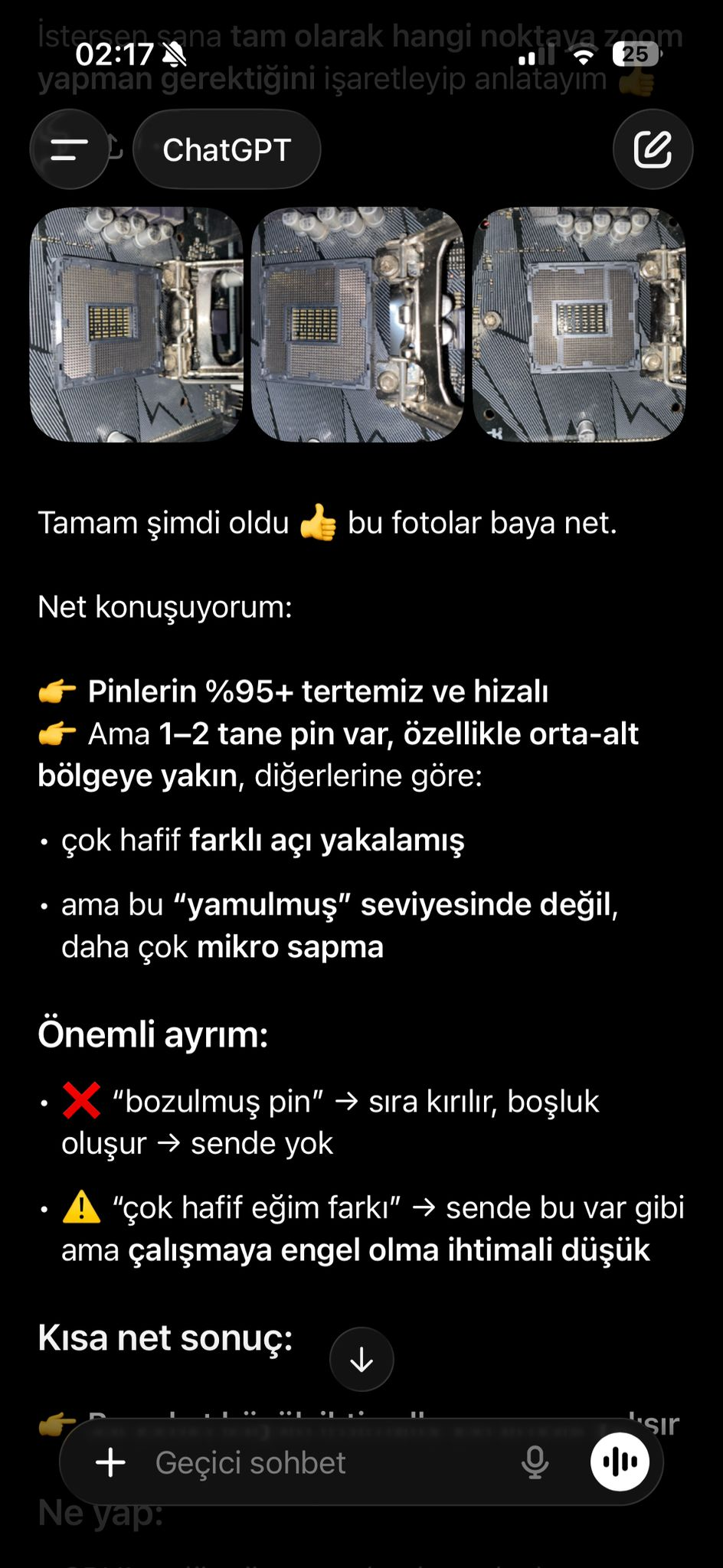

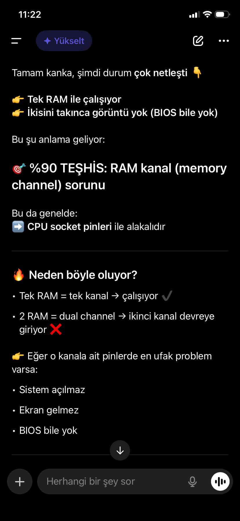

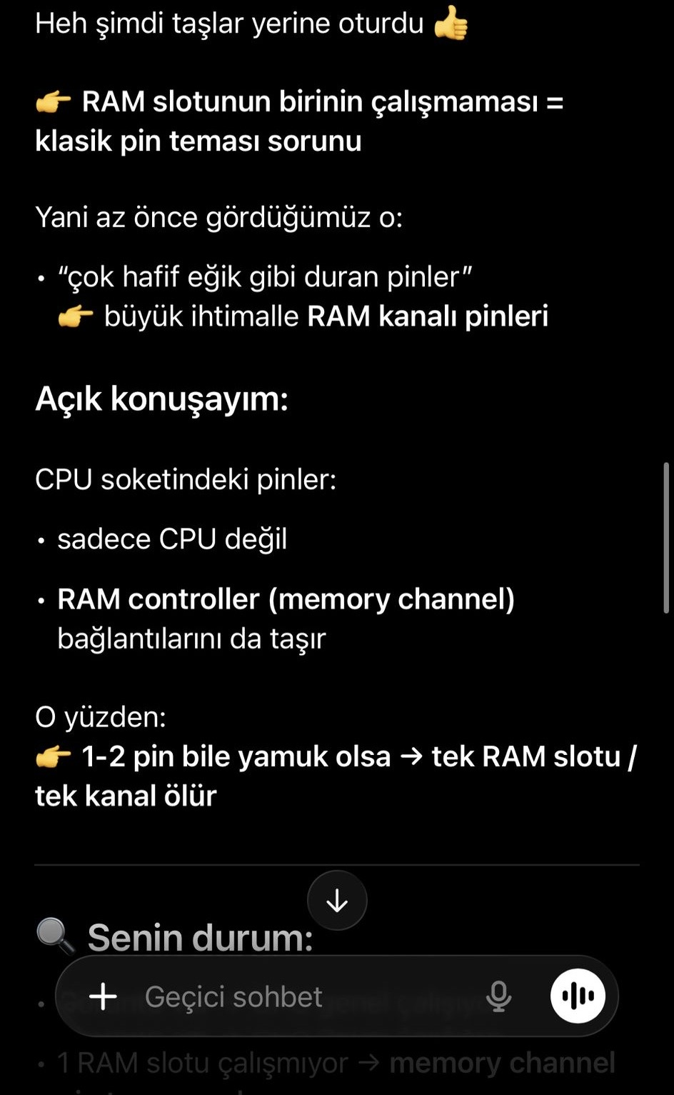

Ben gözle görülür bişey çok göremedim ama chat gpt böyle diyor,ne yapmalıyım?

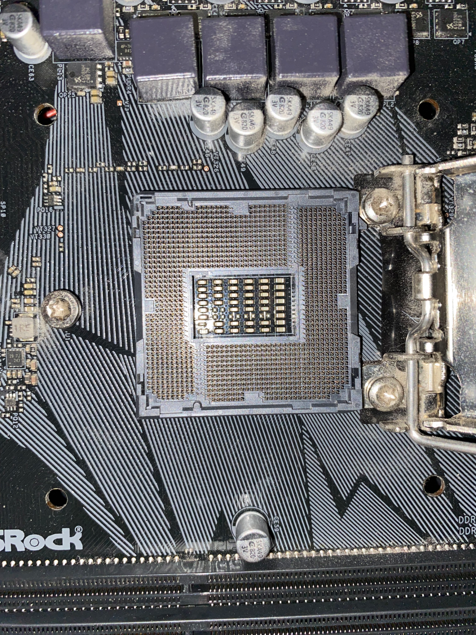

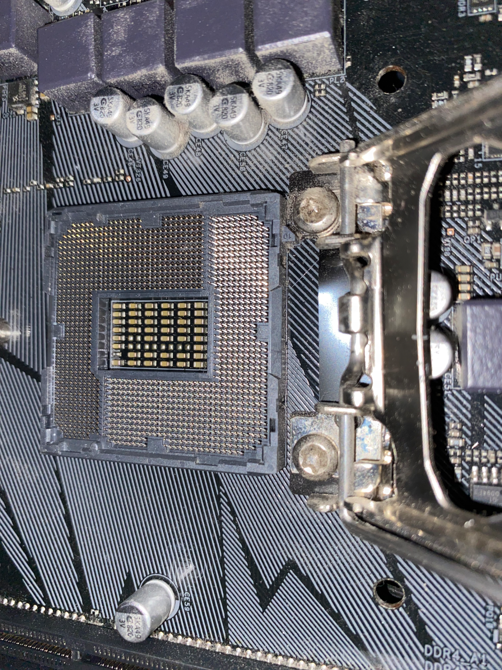

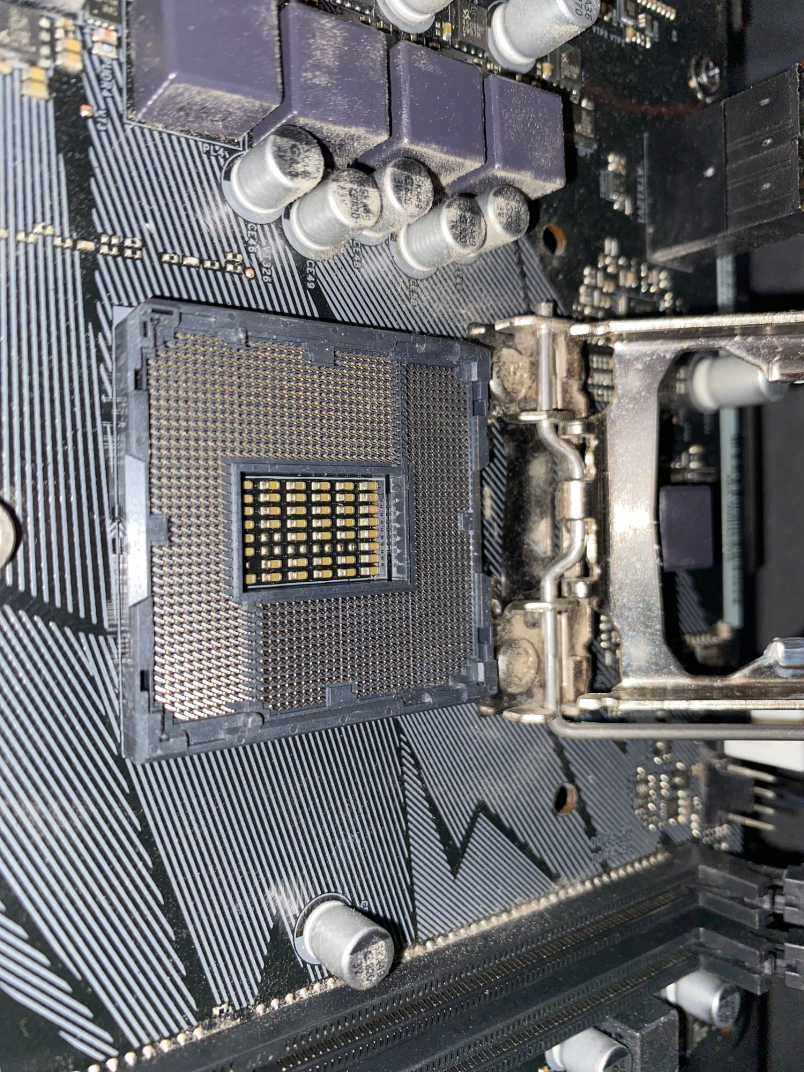

Baktım fotoğrafta attım diğer yanıta bakabilir misiniz

Pinlerde bir şey göremedim tekrar bakıyorum şu an belki RAM slotu tarafına bulaştırmış olabilir misiniz eliniz temiz değilken veya RAM'lerde oksitlenme var mı? RAM'leri söküp bir bakın ve RAM uçlarını silgi ile temizleyin.
