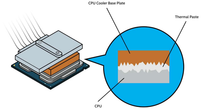

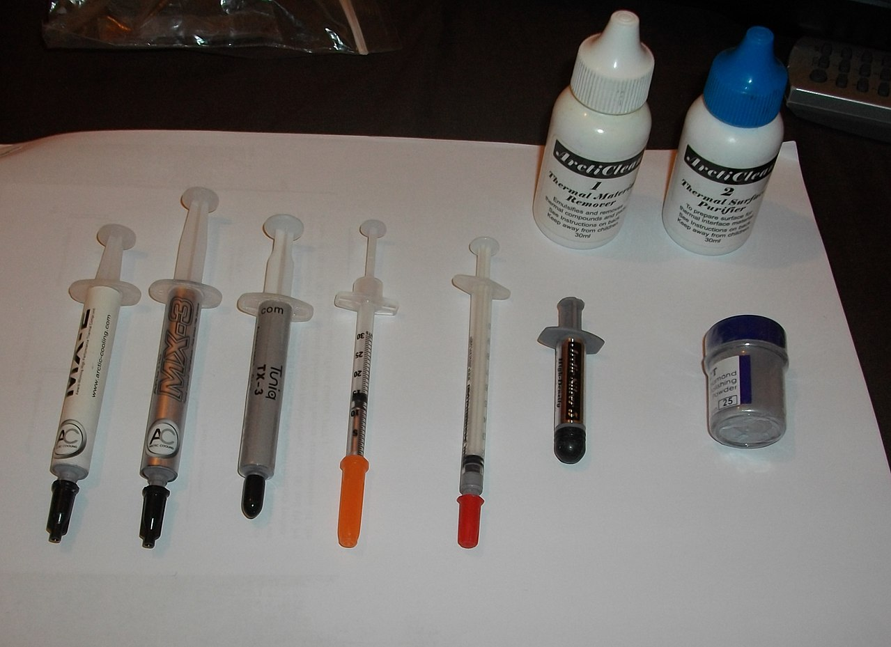

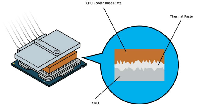

Termal Macun Nedir? Termal Macun Ne İşe Yarar?​
Tekerleği sıfırdan icat etmeden anlatacaksak bilgisayarlarda işlemci veya ekran kartı yüzeyi ve soğutucu blok arasındaki hava boşluklarını kapatan ve ısı transferini iyileştirmeyi sağlayan bir bileşiktir. Farklı alanlarda da kullanılsa da bizim ana konumuz bilgisayarlar olduğundan, bilgisayardaki kullanımına değineceğim.

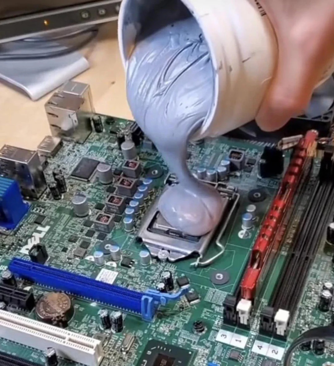

En mağara adamı anlatımıyla genel kullanımı, ekran kartı ve işlemcinin çipinin aşırı ısınıp hasar görmesini veya yanmasını engellemek için kullanılır. "Genellikle" yalıtkan bir formüle sahip olsalar da bazen yanlış kullanım ciddi sorunlar çıkarabilir.
Resim abartılı bir örnektir, kalp krizi geçirmeyin :D
Ne alaka, nasıl yanlış kullanabilirim demeyin, özellikle laptop kullanıcıları bu konuda çok hata yapıyor.

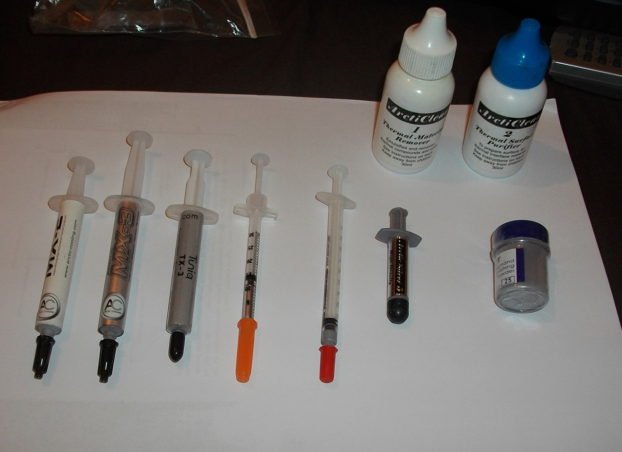

Termal macunlar genellikle silikon bazlı bir polimer içine metal oksit tozları, seramik partikülleri, karbon veya elmas partiküllerin katılmasıyla yapılır. Ama seramik içeren termal macunları görmezden gelebiliriz çünkü Türkiye'de bunları bulmak şu aralar iğneyi iplikten geçirmekten daha zordur ve bulsanız bile muhtemelen fahiş fiyatlar ödeyeceksiniz. O yüzden konudan sapmadan devam edelim.
Bazen bu termal macunlar saf metaller de içerebilir. Hani size genellikle yalıtkan bir formülle hazırlanmışlardır demiştim ya? Ha işte, bu saf metal içeren macunlar birer istisnadır. Isıyı iletirler ama ısıyı ilettikleri kadar elektrik de iletirler. Yani olur da anakartınıza ve kırıntı kadar bir devre parçasının üzerine gelirse sizi ciddi anlamda üzebilir. Genellikle altın, gümüş veya bakır içerikli olurlar. Temizlemesi de oldukça zor olduğundan ve çok dağıldıklarından kullanmanızı önermiyorum.
Dipnot: metal oksit içeren macunlar “çoğunlukla” elektriği iletmez. İstisnalar var elbette ama siz kalkıp Arctic Silver 5'e dünya kadar para bayılıp kullanmayacaksanız, piyasadaki macunlarda kullanılan çeşitleri güvenlidir. Siz yine de nerede kullandığınıza dikkat edin.

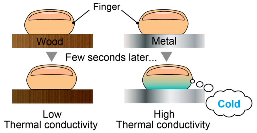

A) Isıl İletkenlik​
Basitçe, bir termal macunun ısıyı ne kadar iyi ilettiğini belirten kısımdır. Watt/Metre-Kelvin yani w/m-k olarak gösterilir. Kağıt üstünde değer ne kadar artarsa ısının iletimi de o kadar artacak ve daha düşük sıcaklıklar elde edilecektir. Bu durum sizin testlerinizde tam olarak bu şekilde olmayabilir, değerler teoriktir. Sadece bu değere güvenerek macun alırsanız kazıklanmanız işten bile değildir.​
Kafanızda bu tanımı bir örnekle oturtmak gerekirse: Aynı kalınlıkta tahta ve metal saplı iki kaşığın kaynayan suda olmasını ve bu kaşıkları çıplak elinizle tuttuğunuzda vereceğiniz tepkinin farklılığı gibi düşünebilirsiniz.​

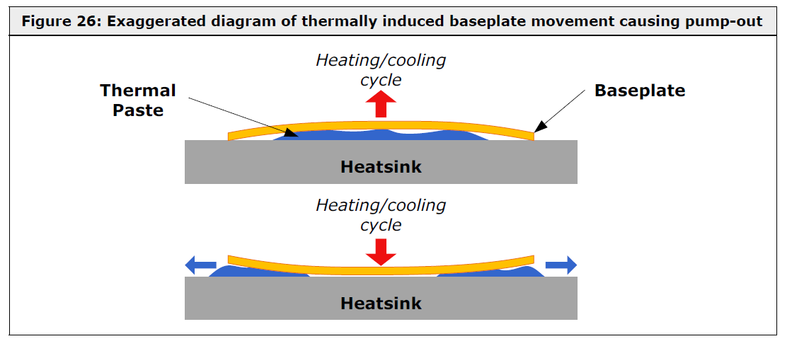

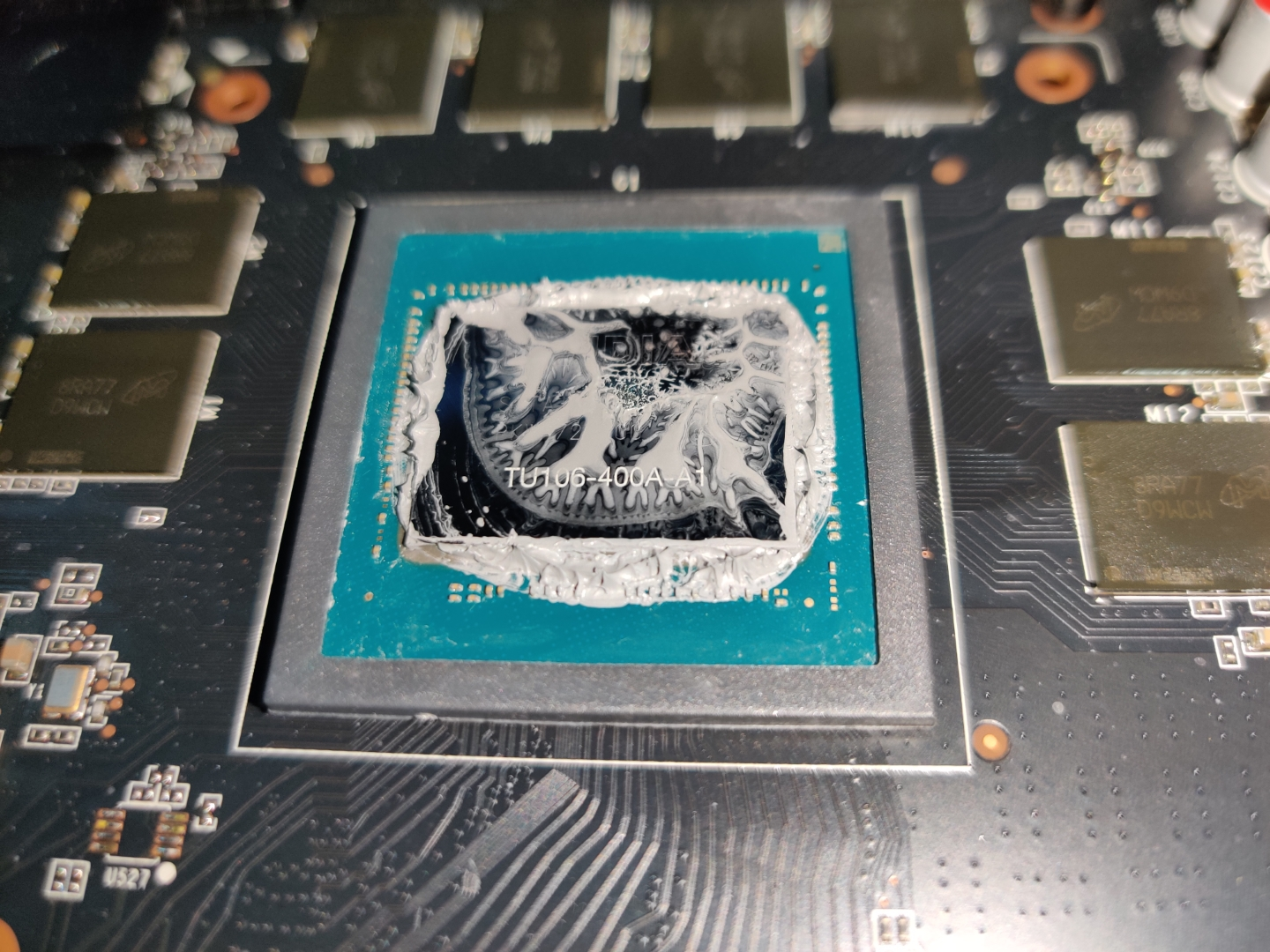

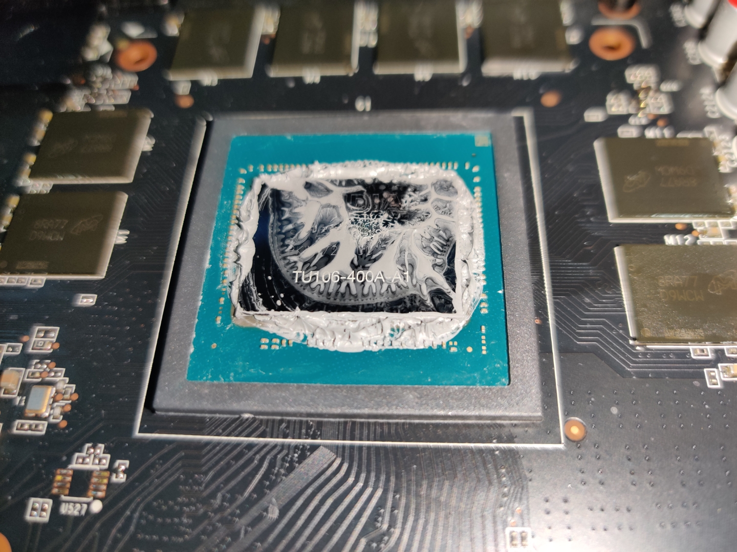

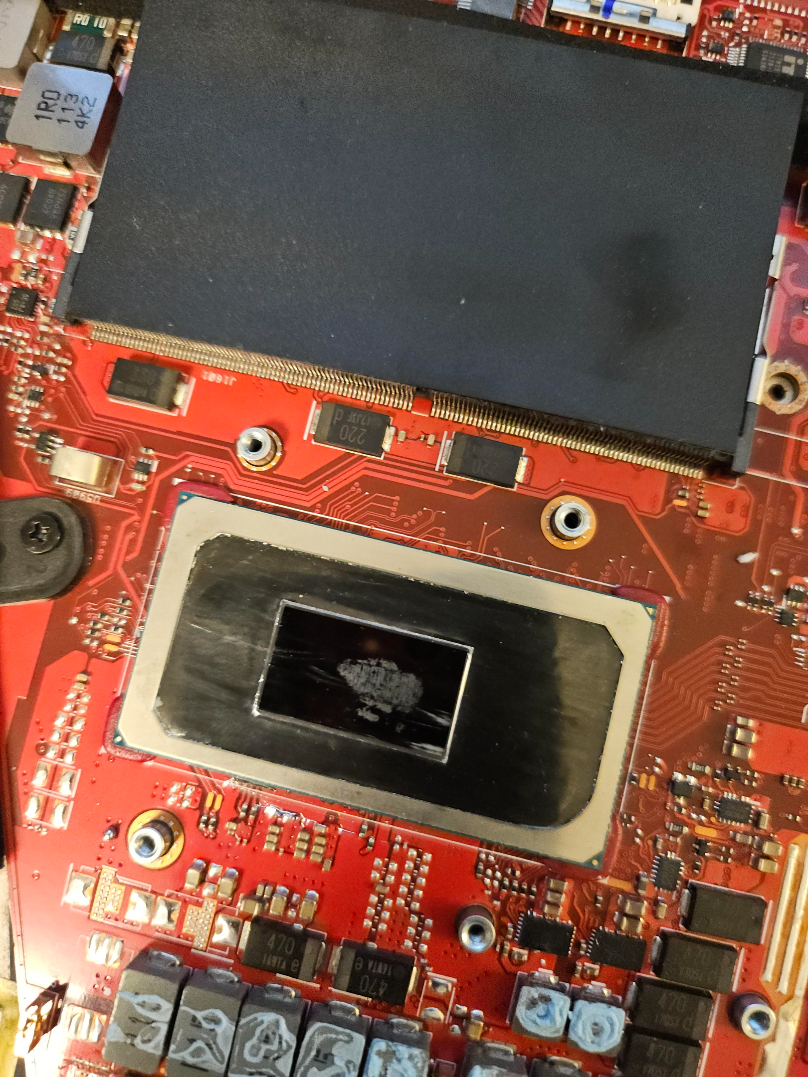

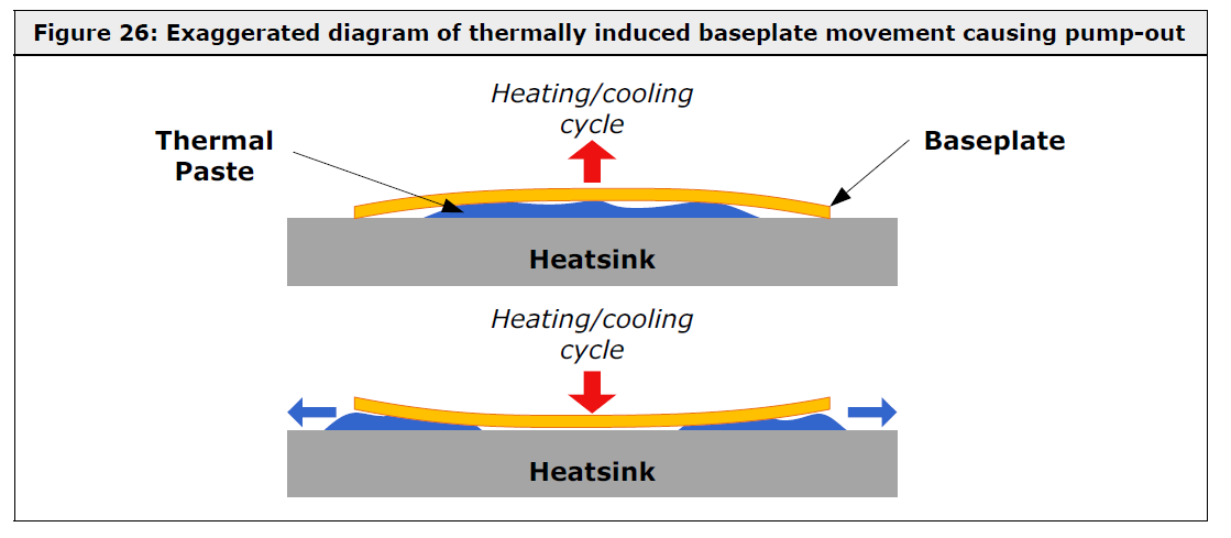

Pump-out etkisi nedir? Neden olur? Nasıl önlenir?​

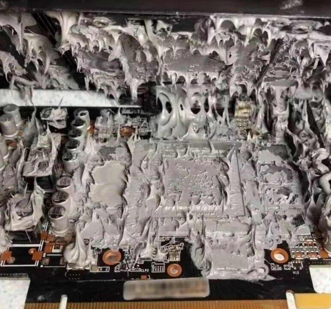

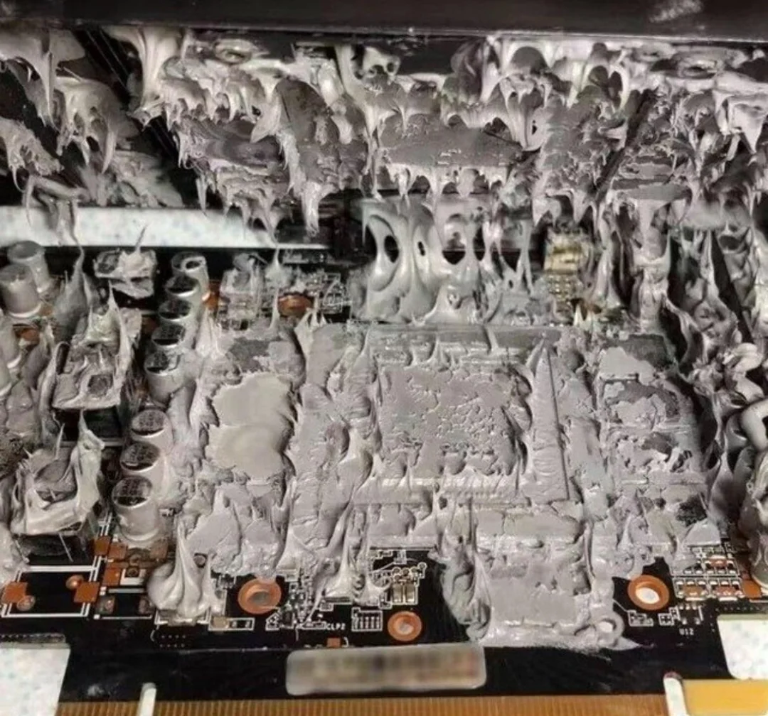

Macunun belli nedenlerden dolayı formunu yitirmesi sonucu işlemci veya ekran kartı yüzeyinden kenarlara taşmasıdır. Isınan yüzey ve soğutucu arasında yaşanan genleşme ve büzüşme nedeniyle yaşanır. Laptop kullanıcılarının baş belasıdır.
Tek bir nedenden değil, birden fazla nedenden kaynaklanabilir. Aklıma gelen ve bildiğim bütün nedenleri teker teker yazacağım:
a) Yanlış termal macun tercihi, kullanımı veya yanlış uygulama: ​
Genellikle en yaygın sebep budur. Kullanılan macunun viskozitesi, kıvamı, macunun içinde kullanılan malzemeler ve macunu ne kadar kullandığınızla alakalı durumlardır.​
Kısaca tek tek anlatmak gerekirse: Örneğin macunun viskozitesi kullandığınız cihaz için düşükse, macun ağır yük altında iken formunu kaybedecektir. “Her termal macun her sistemde kullanılır mı?” kısmında daha detaylı anlatacağımdan bu kısımda çok örnek vermeyeceğim ama, laptop bazında bir örnek vereyim: Ryzen 3 5300U işlemcili bir ofis laptopuna uyguladığınız akışkan kıvamlı macunu kalkar Core Ultra 9 275hx gibi fırından hallice işlemci kullanan gaming laptopa uygularsanız o macun elbette kıvamını kaybeder, sizin de başınızı ağrıtır.​

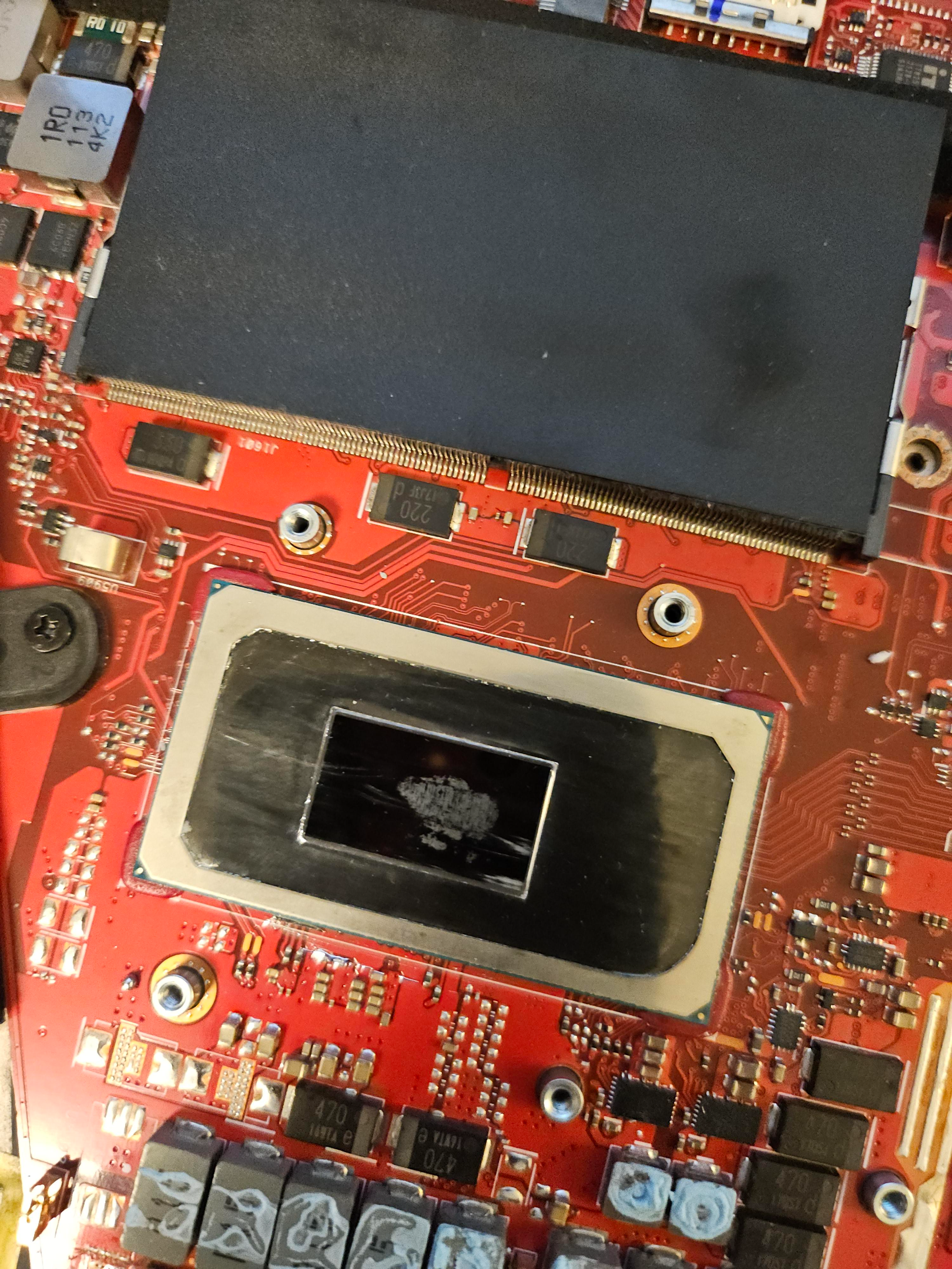

Diğer konu da macunu ne kadar kullandığınızdır. Laptoplarda bu durum aşırı önem arz ediyor. Çipin üstüne gereğinden fazla macun koymaya kalkarsanız fazla macun kenarlardan akar ve diğer macunu da kendisine doğru çekip cihazı cehennem gibi ısıtır. (Pump-out effect örneği varan-1)​
Bir diğer ve en çok can sıkan konu da macunun yapısıdır. Örneğin siz rehberin burasına kadar dinleyip gittiniz laptop için bir termal macun aldınız, baktınız yoğunluğu da bayağı yüksek gittiniz kullandınız ve bir hafta sonra sıcaklıklar tekrar mı yükseldi?​
Olayın basitçe sebebi macunun içindeki silikondur. Termal macunların hemen hemen hepsi silikon içerir. Silikonun miktarı laptoplarda önem arz eder. Yüksek silikonlu macunlar uygulamada kolaylık sağlar ama laptop gibi ani ısı değişimlerinin yaşandığı cihazlarda insanı sinir edebilirler. Özellikle gaming laptop kullanıcıları bu durumdan çok çeker. Çoğu zaman kıvam silikon miktarını belli eder ama istisnalar vardır.​
Kafa karıştırıcı olduğunun farkındayım ama sizin için olayı kısaca özetleyeyim:​
Yüksek Silikon Miktarı: Daha kolay uygulama ama ileri vadede pump-out etkisi riski demek,​
Düşük Silikon Miktarı: Daha zor uygulama, daha katı bir kıvam ama pump-out etkisi karşısında daha yüksek bir dayanım demek.​

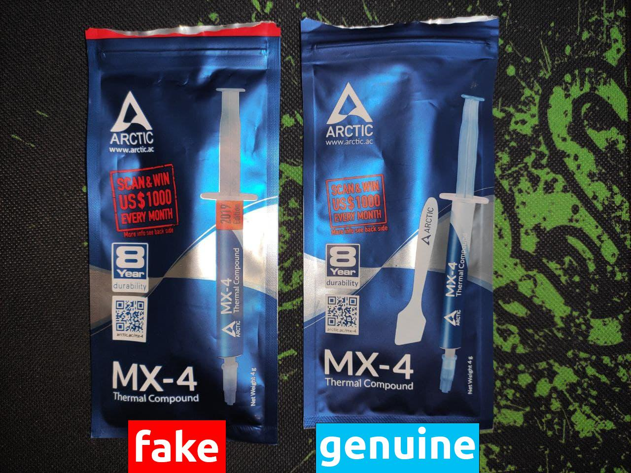

D) Sahte Macun Kullanımı​
Kullanıcılar için en sıkıntılı bölüme denk geldik. Bir şeyin çok tuttuğunda sahtelerinin bakteri gibi türediği gerçeğini hepimiz biliyoruz. Termal macunlar da bu konuda istisna değil. Piyasada özellikle Arctic ve Thermal Grizzly macunların sahtesi çok dolanıyor. Sahte macunlar, Orijinal macunun vereceği performansın çok daha altında performans vereceğinden hem cihazınıza zarar verebilir, hem de paranızı sokağa atmış olursunuz. Bu nedenle termal macun alırken eğer doğrulama kodu varsa doğrulama yapın ve macunu güvenli satıcılardan alın.​

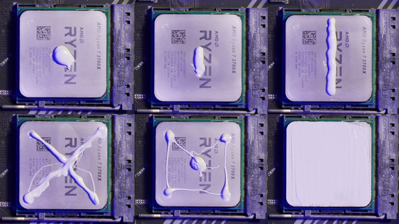

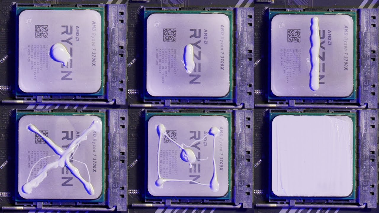

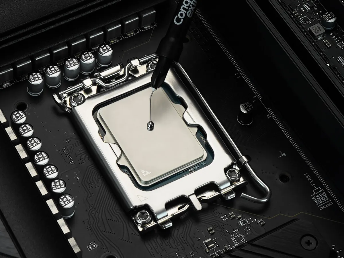

7) En İyi Yayma Şekli​

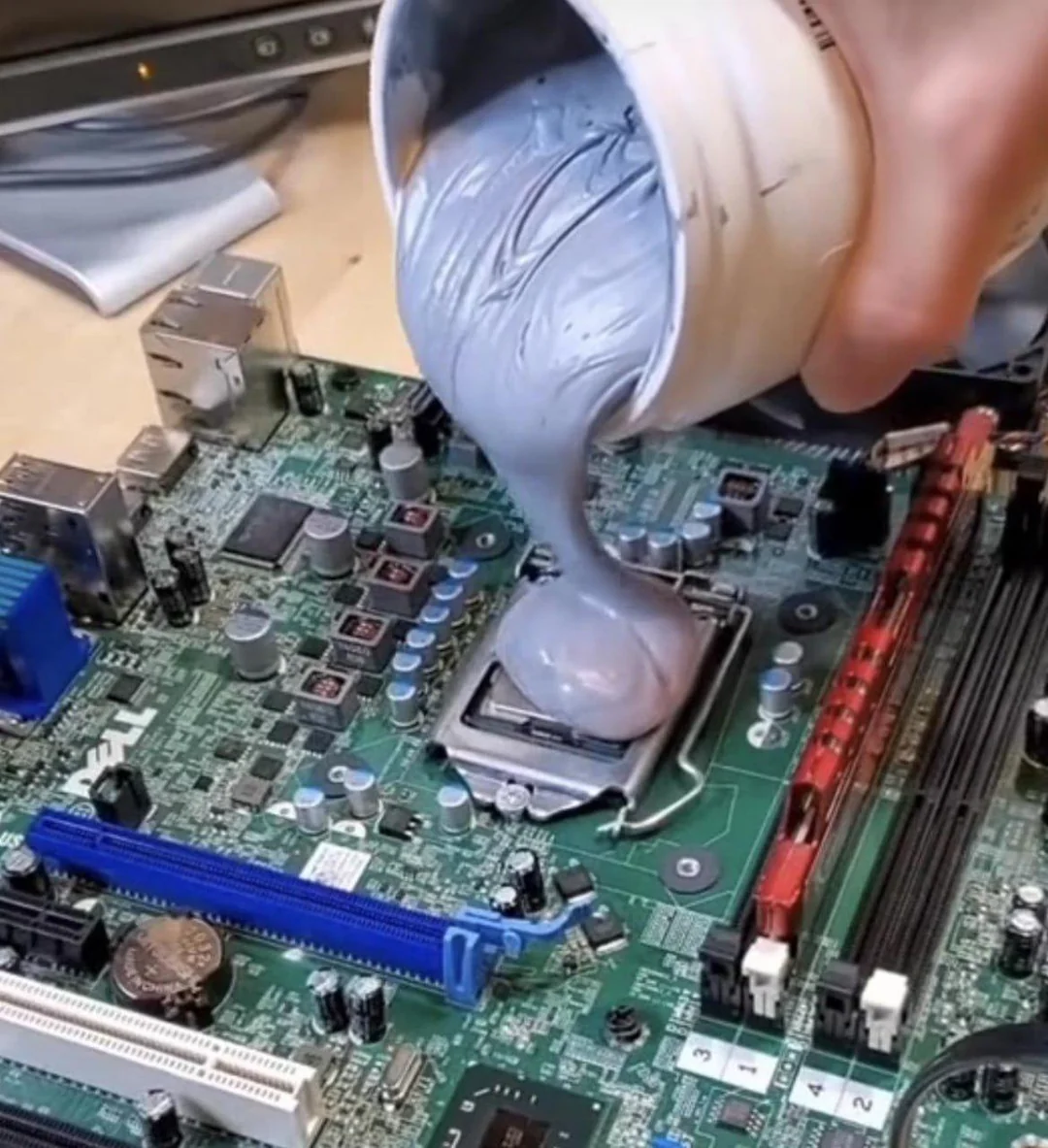

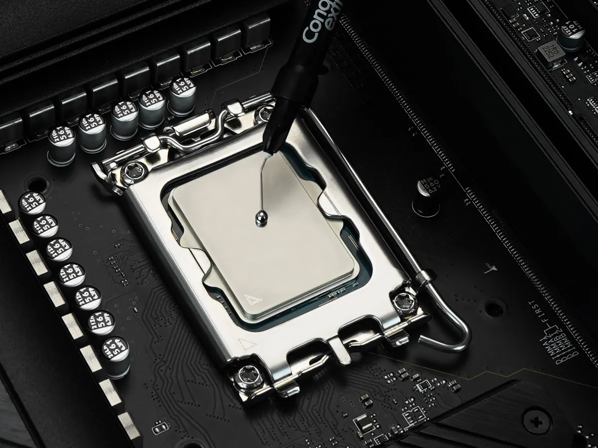

Burada kullanıcıların çok fazla kafaya taktığı bir konu var hızlıca ona değineceğim: Macunu nasıl sürdüğünüz konusu genellikle fazla abartılan bir meseledir. İster spatula ile yayın ister mercimek veya pirinç tanesi kadar bir miktar bırakıp kapatın fark etmez.​
Ekmeğe Nutella sürer gibi macunu boca etmediğiniz sürece her iki yöntem de çalışacaktır.​

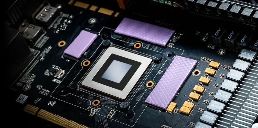

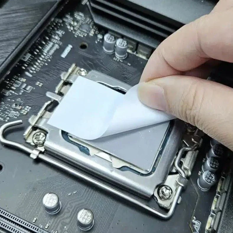

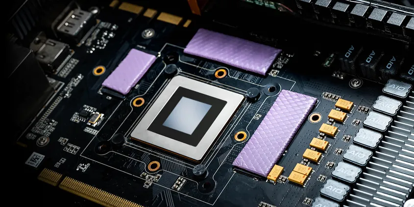

A) Termal Ped​
Genellikle M.2 SSD, Kapasitör, VRAM ve PCH (eski ismiyle güney köprüsü) gibi elemanları soğutmak için kullanılır. Kalınlığı kullanıldığı yere göre önem arz eder. Yanlış kalınlıkta pedi, yanlış yerde kullanırsanız bilgisayarınız üslubunu çok fena bozabilir.​
Genellikle laptoplarda 0.5mm ve 3mm arasında kalınlıkta pedler kullanılır. Ne yaptığınız hakkında hiçbir fikriniz yoksa kesinlikle dokunmayın. Eğer illaki değiştirmek zorunda iseniz forumları ziyaret edin, Reddit'e bakın, üreticinin web sitesine bakın. Son çare olarak hiçbir şey bulamadıysanız, bir kumpas alın ve eski pedlerinizin kalınlığını ölçün. Yakında bununla ilgili bir veri tabanı hazırlayacağım.​

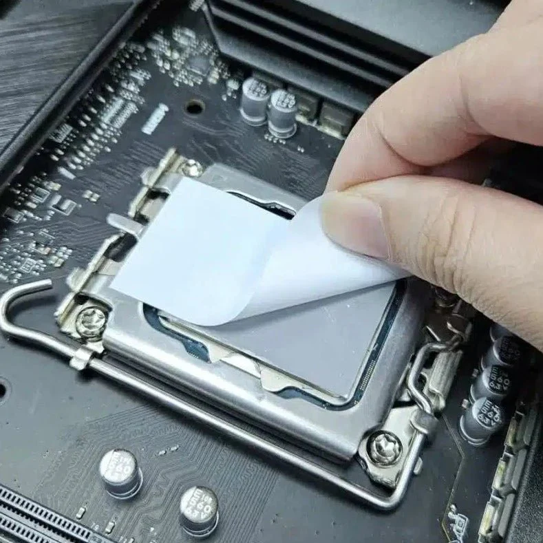

C) Faz Değişimli Ped​
Laptopunuzu soğutacak termal macun ararken Reddit'e girdiğinizi ve termal macun önerisi istediğinizi düşünün. Altında mutlaka birisi PTM7950 diye bir şey önerecektir.​
Nedir lan bu PTM7950 diye baktığınızda abidik gubidik bir şey göreceksiniz ve kafanız karışacak.​
Durun anlatayım:​
Ne yaparsanız yapın işlemciniz on dakikalık oyun seansında 100 dereceye kafa atıyorsa sizin için nihai çözüm budur. Bu şey aslında oldukça ince ve ped formuna özel bir formülle çevrilmiş termal macundur. Mantıkları gereği belli bir ısıda yumuşayarak macun formuna dönüşürler, sıcaklık faktörü ortadan kalktığında ise katılaşırlar. Ben bir kere uygulama yapayım uzun süre kafam rahat etsin diyenler için biçilmiş kaftandır. Ülkemizde bulunabilir ama fiyatları pahalıdır. Yurt dışında güvenilir satıcıdan almazsanız sahtesine denk gelmeniz çok olasıdır.​

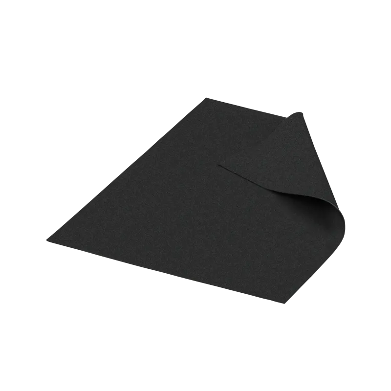

D) Grafit Termal Pad /Karbon Ped / Grafen Ped​

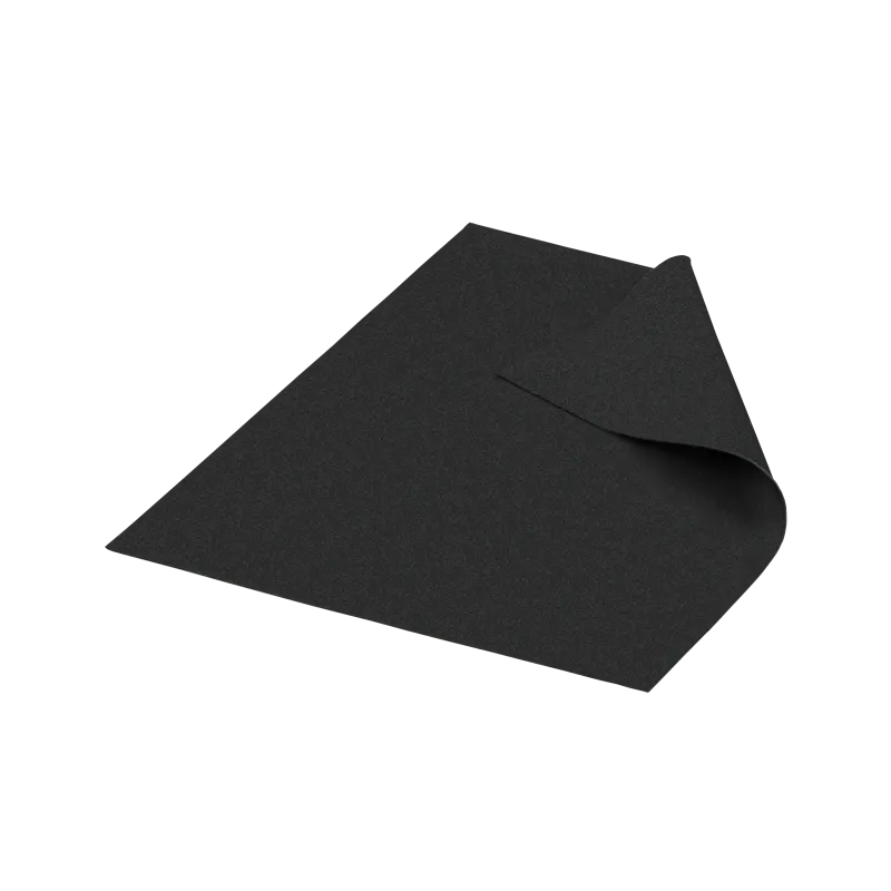

Şahsen son kullanıcı için gereksiz bulduğum bir çözümdür. Adından da anlaşılacağı üzere grafitten yapılmış/ grafen içeren bir soğutma çözümüdür? Tekrar kullanılabilir olması, esnek olması, yıllarca dayanabilmesi artılar iken, elektrik iletmesi ve boşlukları macun kadar iyi dolduramaması da eksidir. İsmine aldanıp kapasitör veya VRAM üzerinde kullanmaya kalkarsanız değerli makinenizi anında yakarsınız ve rahat oturmanıza engel olacak kadar sağlam bir tamir ücreti ödemek zorunda kalırsınız.​
Dipnot: Bazı karbon pedler elektriği iletmeyebiliyor, en azından kendilerinin dedikleri bu. Bunu detaylıca araştırın, yanlış pedi uygulama yaparsanız üzülürsünüz.​

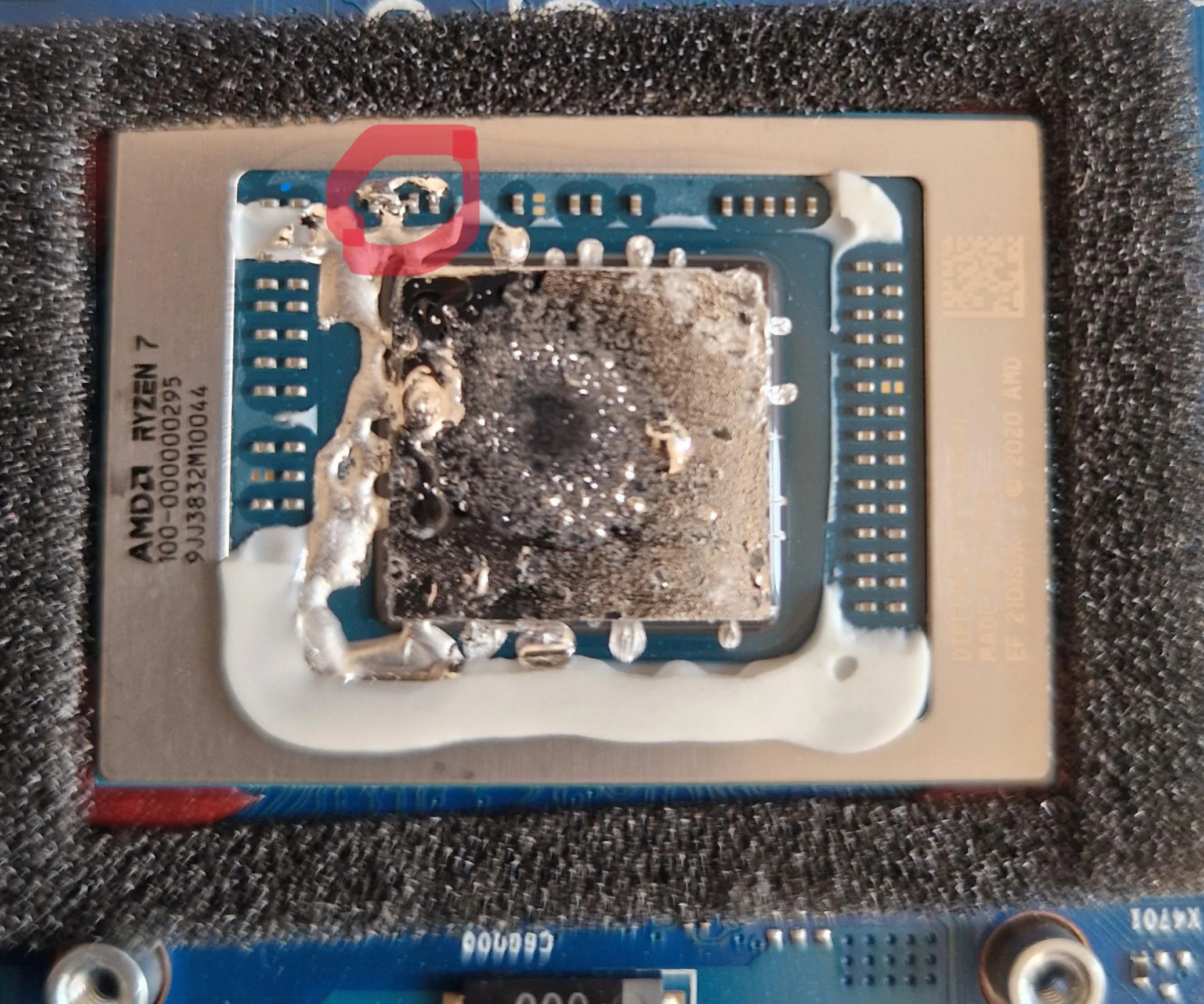

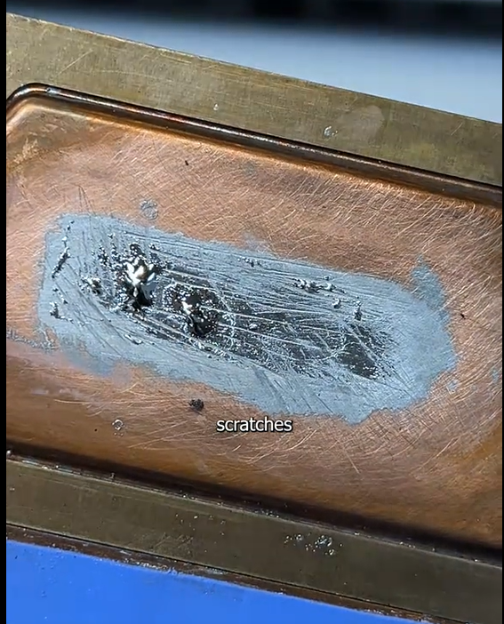

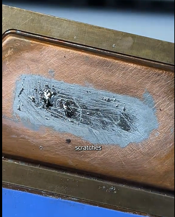

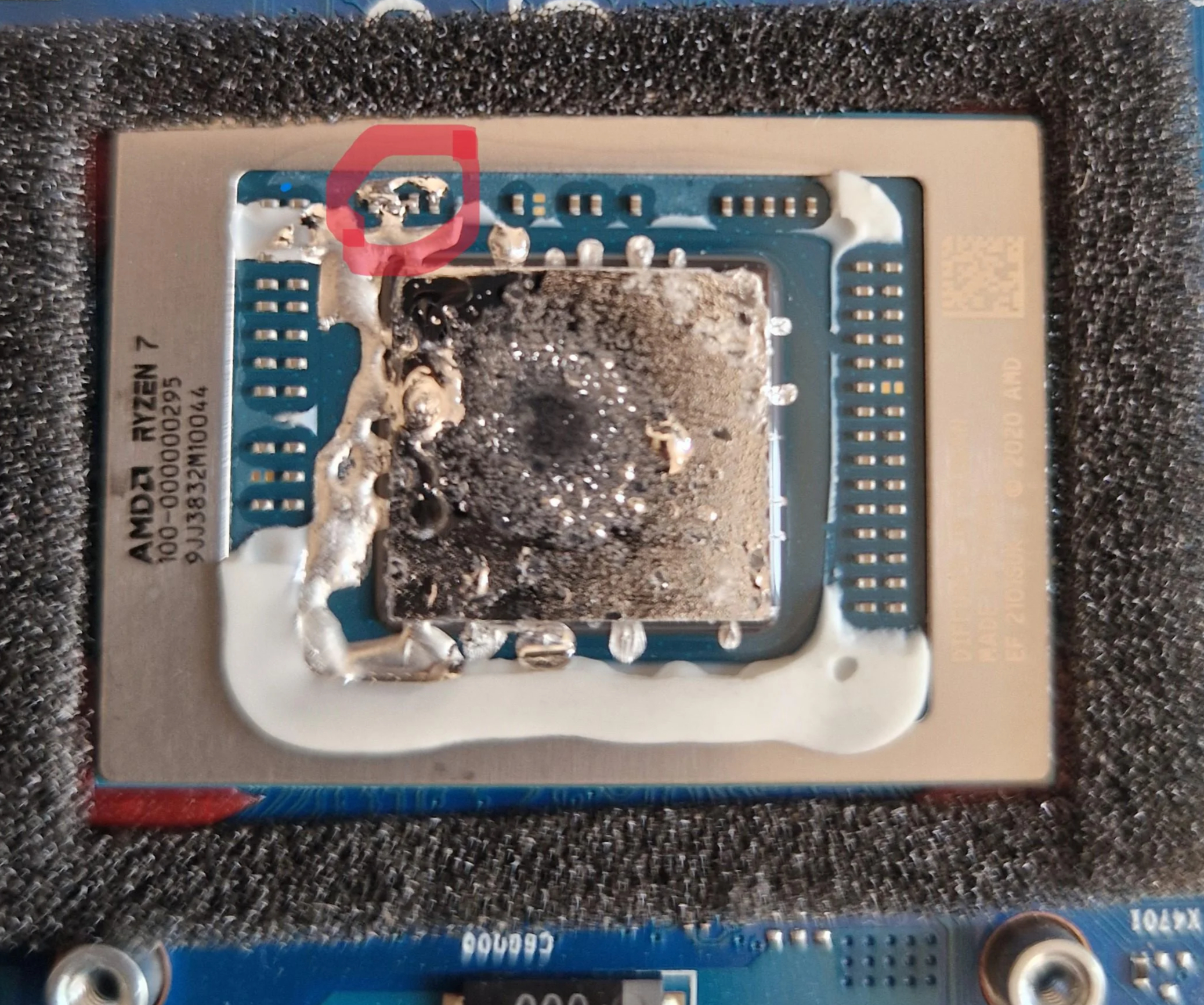

E) Sıvı Metal​

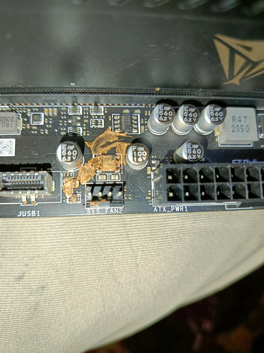

Geldik baş belasına... Adından da anlaşılacağı üzere sıvı formdaki metalle yapılan soğutma yöntemidir. Çok yüksek performanslar verebilir ve mükemmel bir soğutma sağlayabilir. Ancak elektrik ilettiğinden, alüminyum ile etkileşime girdiğinden, bakır bloku kararttığından ve zamanla işlemci çekirdeğini zedelediğinden ne yaptığını bilmeyen kullanıcılar için önerilmez. Her laptopa uygun değildir ve eğer doğru önlemler alınmadan kullanılırsa bilgisayarınıza elveda diyebilirsiniz.​
Eki Görüntüle 214205
Eki Görüntüle 214207

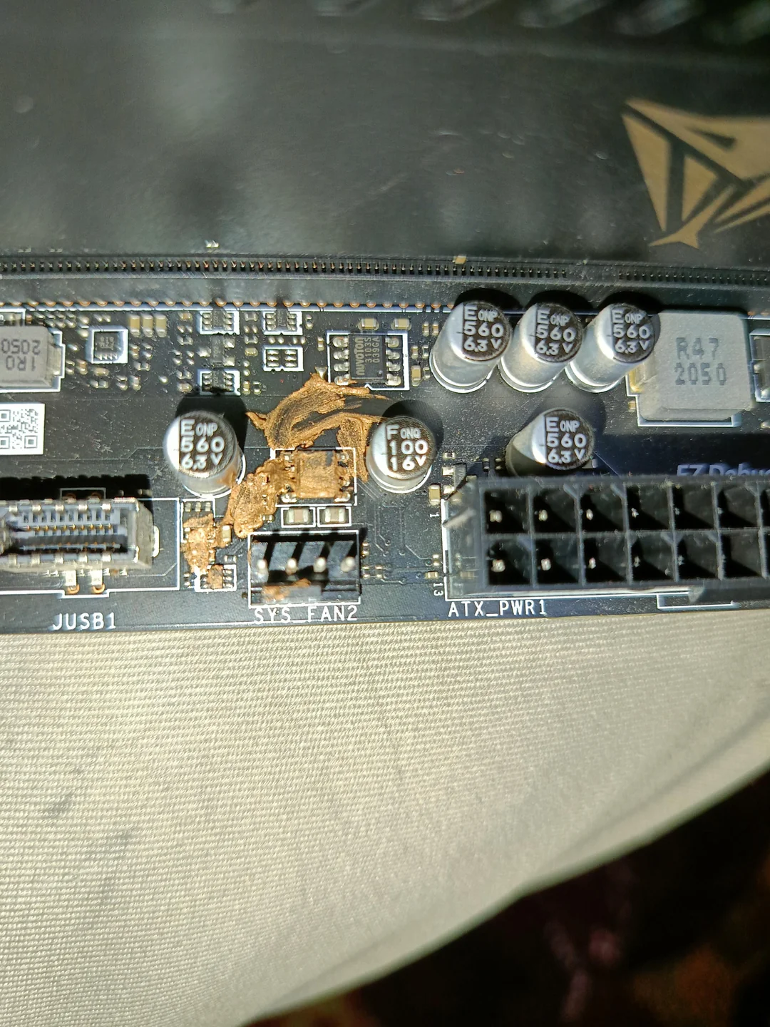

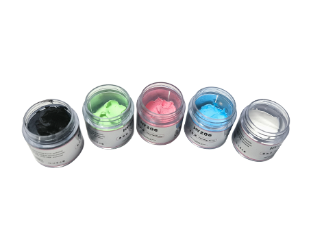

Eki Görüntüle 214212

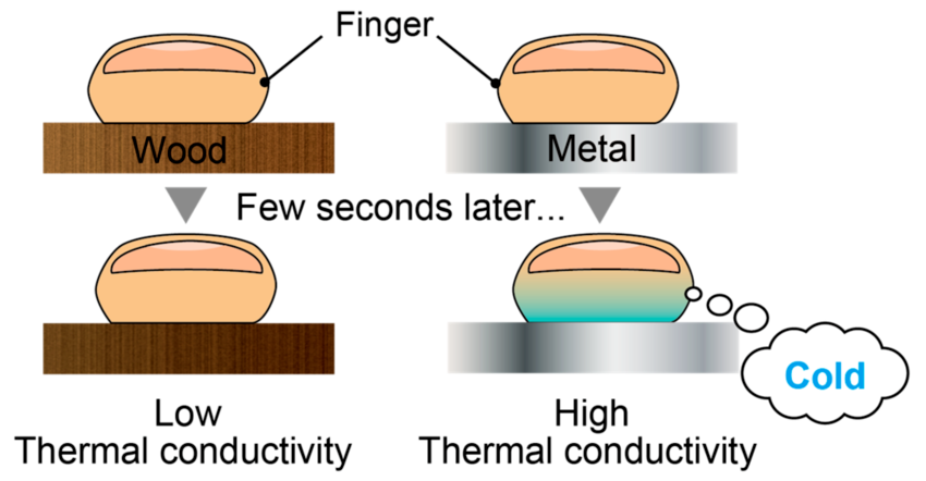

Eki Görüntüle 214218
Eki Görüntüle 214222
B) Dengesiz ve Ani Sıcaklıklar​
İşlemci ve ekran kartı sıcaklıklarının aniden yükselip aniden düşmesine neden olan işlemler, termal macunların özelliklerini kaybetmesine ve kenardan taşarak pump-out durumuna neden olabilir? Laptoplarda bu durum yanlış macun tercihinden hemen sonra gelen en yaygın ikinci nedendir.​
Bazı macunlar bu ani sıcaklık değişimlerine karşı şaşırtıcı direnç gösterirken bazılar bunu yapamaz. Genellikle masaüstü kullanıcılarının çok önerdiği Kryonaut ve MX-4 ve MX-6 termal macunlar, laptoplar söz konusu olduğunda bu ani ısı değişikliklerinde sorun çıkarmaya oldukça meyillidir.​
C) Montaj ve Basınç Sorunları​
Termal macun uygulamasından sonra soğutucu bloğun gereğinden fazla sıkılması veya yanlış sıralama ile sıkılması gibi sorunlardan kaynaklı olabileceği gibi, gereğinden az baskı yapılması dahilinde de bu sorunlar görülebilir. Siz teması daha iyi hale getirmek için soğutucu bloğa güç göstertisi yaparsanız, termal macun da daha en başından kenarlardan taşar. Isınma anında da, taşan macun işlemci yüzeyinde kalan macunu kendine doğru çeker.​
Bazı laptoplarda yaylı vidalar olduğundan aşırı sıkmadan kaynaklı sorunlar görünmez ama eğer sizin cihazınızda böyle bir şey yoksa ve benim elimin ayarı yok ne öneriyorsun derseniz bu basıncı ayarlamanızı sağlayacak akıllı tornavida setleri var, onlara göz atabilirsiniz.​

1) Termal Macunun Isı İletimi Ne Kadar Yüksekse O Kadar Kalitelidir​
Termal macunların ısı iletim değeri arttıkça teoride daha iyi soğutma değerleri görüleceğini daha önce söylemiştim. Ancak orada da belirttiğim üzere bu değer teorik değerdir ve pratikte, yani gerçek kullanımda karşılığı olmayabilir. Örneğin bir kullanıcı aynı işlemcide 8.5W/m-K Arctic MX-4 ile 72 derecede bir oyunu çalıştırabilirken başka bir marka termal macun sözde 18W/m-K ile aynı oyunu 78 derecede çalışabilir. Önemsiz demiyorum ama bahsettiği değeri veremeyen tonla termal macun olduğundan her şeyin çözümü bu değermiş gibi davranmayın.​

A) Termal Ped​

Bu nane özellikle yeni nesil laptoplarda görülmeye daha sık başlanan bir çözümdür, kıvamı oyun hamuruna benzer. Boşlukları daha iyi doldurduğu, kuruması zaman aldığı, termal pad gibi yırtılma sorunu olmadığı için kullanılır. Bilgi sahibi olmayan arkadaşlar bunu termal macun zannedip silince başları oldukça ağrıyabiliyor. Bu şeyi Türkiye'de bulmak çok zor olduğundan ve olanlar da oldukça pahalı olduğundan ne yaptığınızı bilmiyorsanız kesinlikle silmeyin. Sonra fellik fellik internette uygun termal ped ölçüsü ararsınız. Ben vaktinde yaptım, oradan biliyorum.​
Durun anlatayım:​

E) Sıvı Metal​
