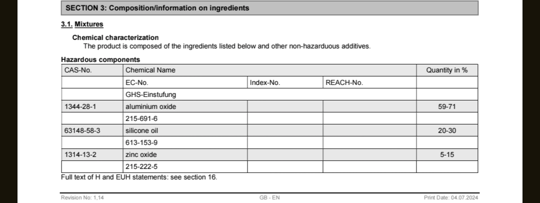

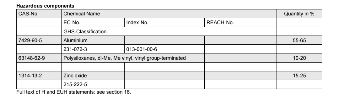

3) Altın ve Gümüş İçeren Macunlar En İyileridir.​
Eğer ne yaptığınızı bilmiyorsanız bu tarz saf metal içeren macunlar elektrik iletebildiğinden oldukça tehlikelidirler ve bu macunlar laptoplar için uygun değildir. Kaldı ki, gerçekten kaliteli olanlarını da bulmak zordur ve sanılanın aksine piyasadakilerin çoğu o kadar iyi değildir.​

bir diğer ve en çok can sıkan konu da macunun yapısıdır. Örneğin siz rehberin burasına kadar dinleyip gittiniz laptop için bir termal macun aldınız, baktınız yoğunluğu da bayağı yüksek gittiniz kullandınız ve bir hafta sonra sıcaklıklar tekrar mı yükseldi?​
olayın basitçe sebebi macunun içindeki silikondur. Termal macunların hemen hemen hepsi silikon içerir. Silikonun miktarı laptoplarda önem arz eder. Yüksek silikonlu macunlar uygulamada kolaylık sağlar ama laptop gibi ani ısı değişimlerinin yaşandığı cihazlarda insanı sinir edebilirler. Özellikle gaming laptop kullanıcıları bu durumdan çok çeker. Çoğu zaman kıvam silikon miktarını belli eder ama istisnalar vardır.​
kafa karıştırıcı olduğunun farkındayım ama sizin için olayı kısaca özetleyeyim:​
yüksek silikon miktarı: Daha kolay uygulama ama ileri vadede pump-out etkisi riski demek,​
düşük silikon miktarı: Daha zor uygulama, daha katı bir kıvam ama pump-out etkisi karşısında daha yüksek bir dayanım demek.​

Bir diğer ve en çok can sıkan konu da macunun yapısıdır. Örneğin siz rehberin burasına kadar dinleyip gittiniz laptop için bir termal macun aldınız, baktınız yoğunluğu da bayağı yüksek gittiniz kullandınız ve bir hafta sonra sıcaklıklar tekrar mı yükseldi?​
Olayın basitçe sebebi macunun içindeki silikondur. Termal macunların hemen hemen hepsi silikon içerir. Silikonun miktarı laptoplarda önem arz eder. Yüksek silikonlu macunlar uygulamada kolaylık sağlar ama laptop gibi ani ısı değişimlerinin yaşandığı cihazlarda insanı sinir edebilirler. Özellikle gaming laptop kullanıcıları bu durumdan çok çeker. Çoğu zaman kıvam silikon miktarını belli eder ama istisnalar vardır.​
Kafa karıştırıcı olduğunun farkındayım ama sizin için olayı kısaca özetleyeyim:​
Yüksek Silikon Miktarı: Daha kolay uygulama ama ileri vadede pump-out etkisi riski demek,​
Düşük Silikon Miktarı: Daha zor uygulama, daha katı bir kıvam ama pump-out etkisi karşısında daha yüksek bir dayanım demek.​

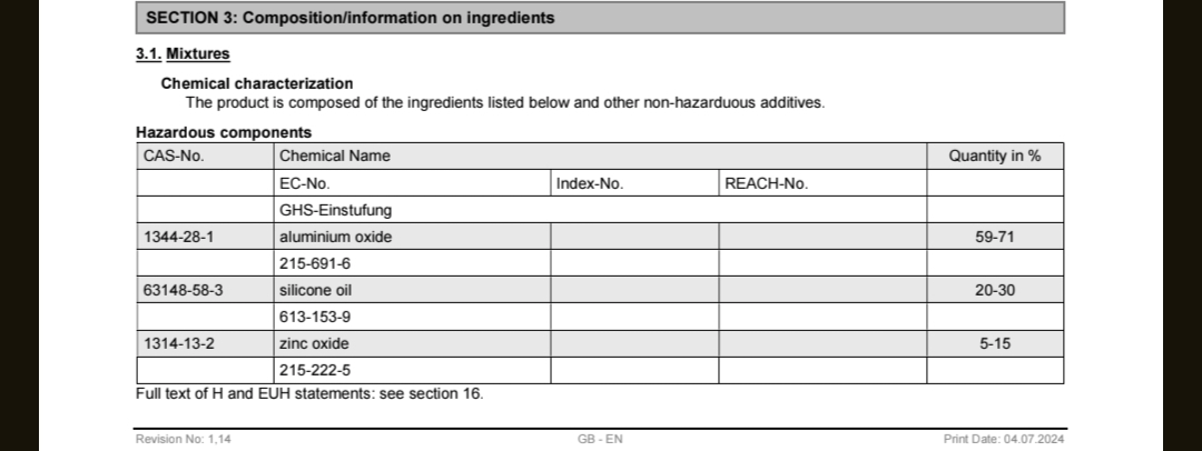

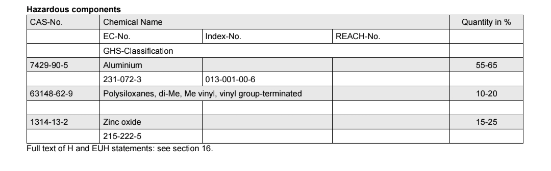

Hocam bir de RTX 4050 ve AMD Ryzen 5 7535HS cihaza hangi termal macunu önerirsiniz? MX4 uyguladım 7 ay önce şu an işlemcim 83-84 ekran kartım 65-68 seviyelerinde. Faz değişimli termal pad uygulamayı düşündüm de becerebileceğimi sanmıyorum ondan risk almadan termal macundan devam etmek istiyorum.

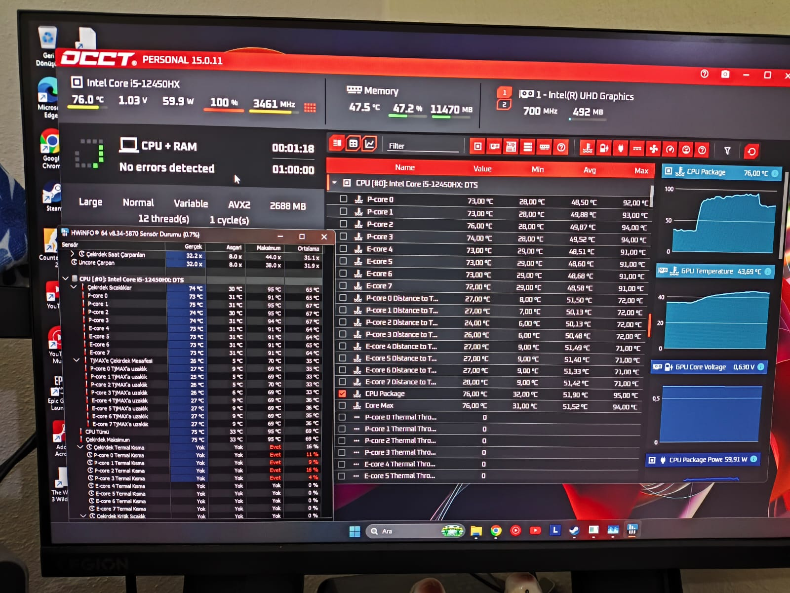

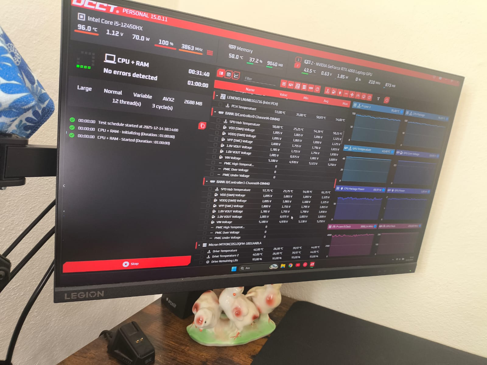

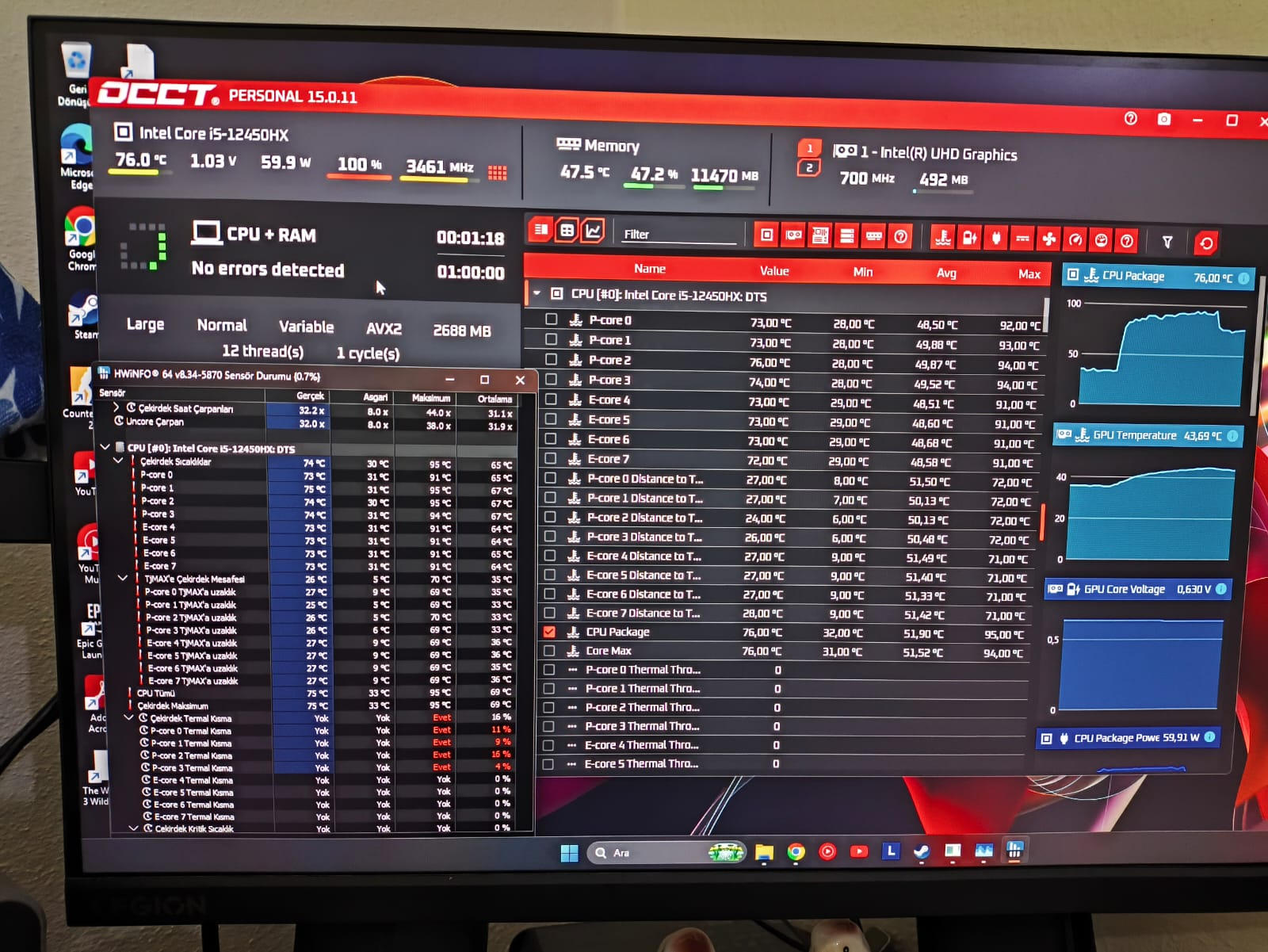

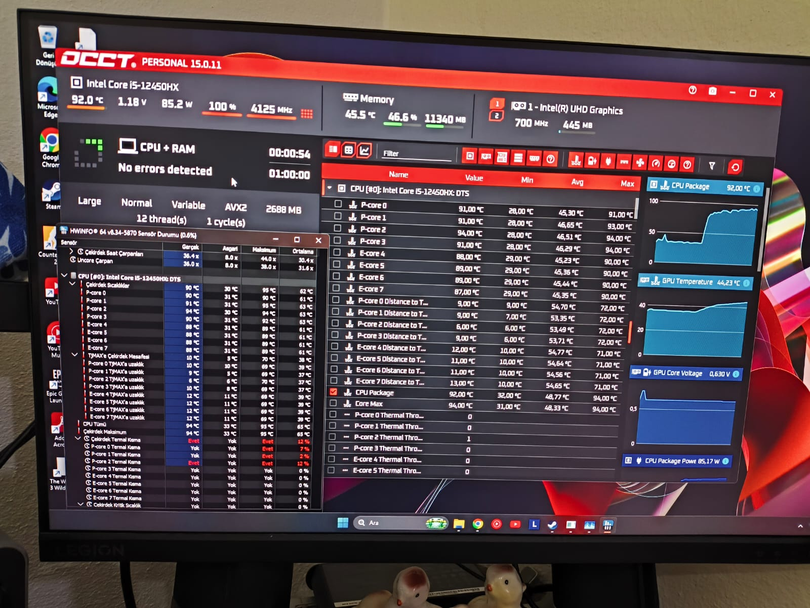

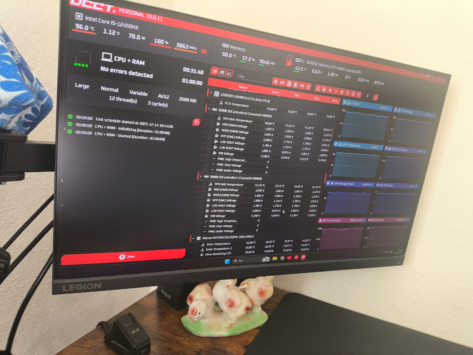

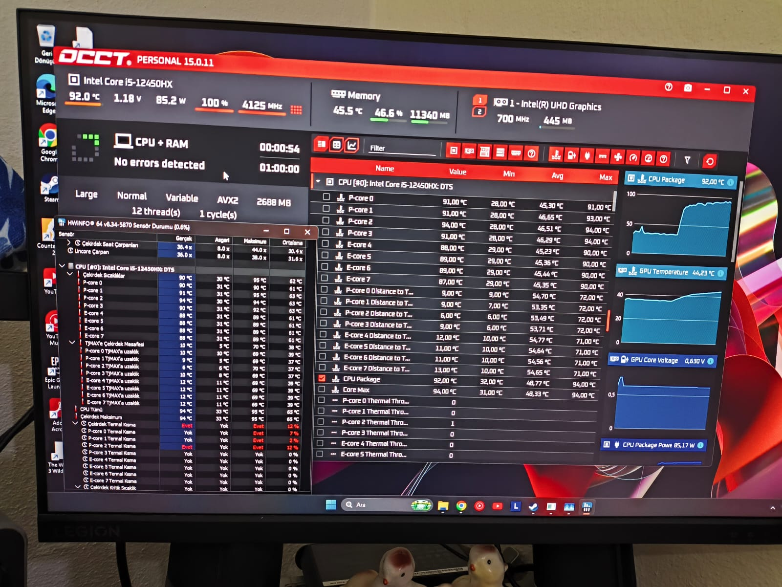

Hocam aklıma takılan bir konu var cihazım 3 hafta önce servisten anakart değiştikten sonra bakımları yapılıp elime ulaştı.
İlk olarak bir tanecik OCCT testi başlattım ve sıcaklıklar çok hoşuma gitti ama birkaç dakika sonra birden 60W gücüne sabitlenip 75 derecelerde takıldı bende sonra kapattım.
Bunu da 60W gücüne sabitlendiği zaman çekmiştim. Sıcaklık normal görünüyor sonra testi kapattım.
Sonra birkaç gün sonra yine test ettiğimde görüleceği üzere 95 derecenin altını görmüyorum hani nereden nereye gibi bir tabir oluştu resmen haha.
Burada sorum şu; sence pump out falan mı olmuştur? Yoksa normal mi?

Bu Duronaut Formülü:
(Not: Aluminium yazıyor ama Firma elektriksel iletkenlik olmadığını belirtmiş olduğundan bunun aluminium oxide olduğunu düşünüyorum. Duronaut yüzünden çip yakan birinin vakasını da duymadım henüz.)
Bu da Kryonaut:
Eki Görüntüle 214259
Eki Görüntüle 214260
Eki Görüntüle 214261
Merhaba, 12450HX kullandığınızı gördüm. Lenovo LOQ galiba, değilse de sıkıntı değil.
Sizin durumunuz pump out'a benziyor. Benzer durumu Mx-6 ile HP Victus'da yaşamıştım. Sonrasında gidip Thermalright Heilos almıştım. HX serisi işlemciler için termal macun yetersiz kalacaktır muhtemelen. Siz direkt Faz değişimli ped kullanın.

Bu duronaut formülü:
Eki Görüntüle 214262
(Not: Aluminium yazıyor ama firma elektriksel iletkenlik olmadığını belirtmiş olduğundan bunun aluminium oxide olduğunu düşünüyorum. Duronaut yüzünden çip yakan birinin vakasını da duymadım henüz.)
Bu da Kryonaut:
