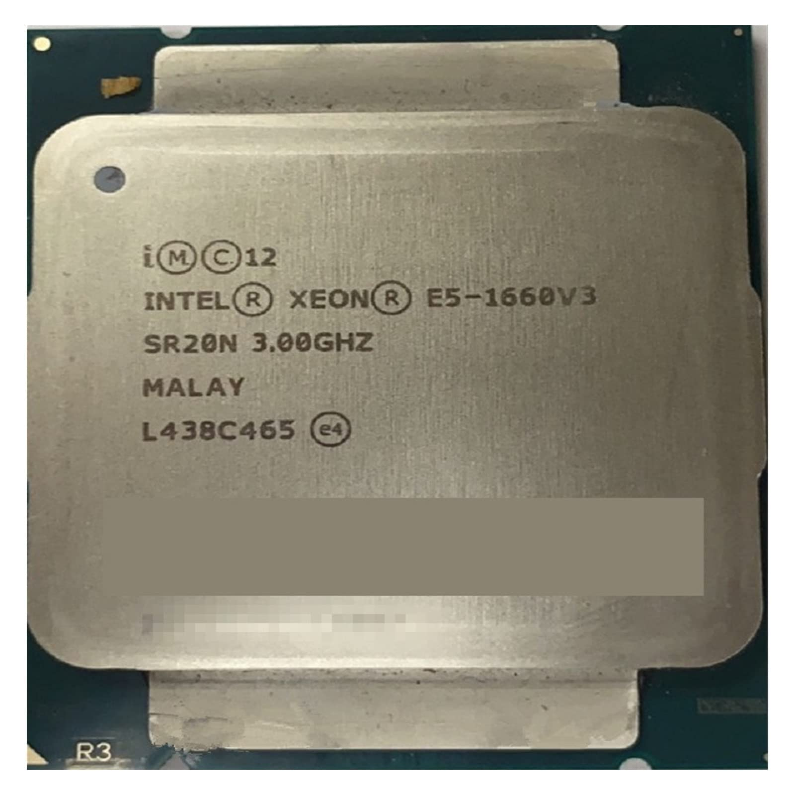

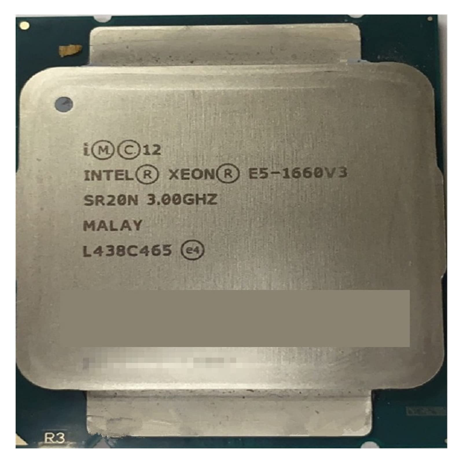

Termal Macun Nedir? Termal Macun Ne İşe Yarar?​
Tekerleği sıfırdan icat etmeden anlatacaksak bilgisayarlarda işlemci veya ekran kartı yüzeyi ve soğutucu blok arasındaki hava boşluklarını kapatan ve ısı transferini iyileştirmeyi sağlayan bir bileşiktir. Farklı alanlarda da kullanılsa da bizim ana konumuz bilgisayarlar olduğundan, bilgisayardaki kullanımına değineceğim.
En mağara adamı anlatımıyla genel kullanımı, ekran kartı ve işlemcinin çipinin aşırı ısınıp hasar görmesini veya yanmasını engellemek için kullanılır. "Genellikle" yalıtkan bir formüle sahip olsalar da bazen yanlış kullanım ciddi sorunlar çıkarabilir.
Resim abartılı bir örnektir, kalp krizi geçirmeyin :D
Ne alaka, nasıl yanlış kullanabilirim demeyin, özellikle laptop kullanıcıları bu konuda çok hata yapıyor.
Termal macunlar genellikle silikon bazlı bir polimer içine metal oksit tozları, seramik partikülleri, karbon veya elmas partiküllerin katılmasıyla yapılır. Ama seramik içeren termal macunları görmezden gelebiliriz çünkü Türkiye'de bunları bulmak şu aralar iğneyi iplikten geçirmekten daha zordur ve bulsanız bile muhtemelen fahiş fiyatlar ödeyeceksiniz. O yüzden konudan sapmadan devam edelim.
Bazen bu termal macunlar saf metaller de içerebilir. Hani size genellikle yalıtkan bir formülle hazırlanmışlardır demiştim ya? Ha işte, bu saf metal içeren macunlar birer istisnadır. Isıyı iletirler ama ısıyı ilettikleri kadar elektrik de iletirler. Yani olur da anakartınıza ve kırıntı kadar bir devre parçasının üzerine gelirse sizi ciddi anlamda üzebilir. Genellikle altın, gümüş veya bakır içerikli olurlar. Temizlemesi de oldukça zor olduğundan ve çok dağıldıklarından kullanmanızı önermiyorum.
Dipnot: metal oksit içeren macunlar “çoğunlukla” elektriği iletmez. İstisnalar var elbette ama siz kalkıp Arctic Silver 5'e dünya kadar para bayılıp kullanmayacaksanız, piyasadaki macunlarda kullanılan çeşitleri güvenlidir. Siz yine de nerede kullandığınıza dikkat edin.

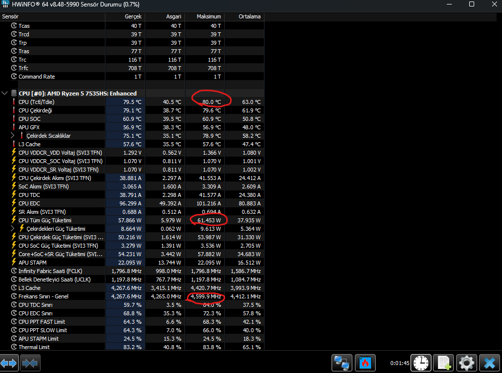

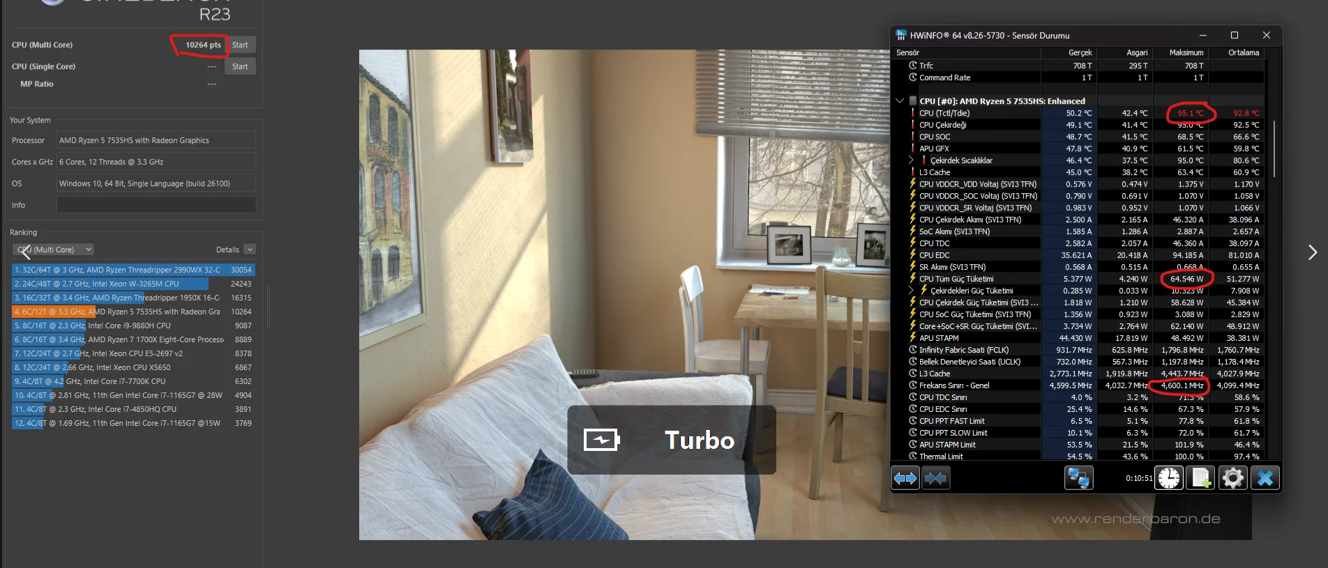

C) Faz Değişimli Ped​
Laptopunuzu soğutacak termal macun ararken Reddit'e girdiğinizi ve termal macun önerisi istediğinizi düşünün. Altında mutlaka birisi PTM7950 diye bir şey önerecektir.​
Nedir lan bu PTM7950 diye baktığınızda abidik gubidik bir şey göreceksiniz ve kafanız karışacak.​
Durun anlatayım:​
Ne yaparsanız yapın işlemciniz on dakikalık oyun seansında 100 dereceye kafa atıyorsa sizin için nihai çözüm budur. Bu şey aslında oldukça ince ve ped formuna özel bir formülle çevrilmiş termal macundur. Mantıkları gereği belli bir ısıda yumuşayarak macun formuna dönüşürler, sıcaklık faktörü ortadan kalktığında ise katılaşırlar. Ben bir kere uygulama yapayım uzun süre kafam rahat etsin diyenler için biçilmiş kaftandır. Ülkemizde bulunabilir ama fiyatları pahalıdır. Yurt dışında güvenilir satıcıdan almazsanız sahtesine denk gelmeniz çok olasıdır.​
