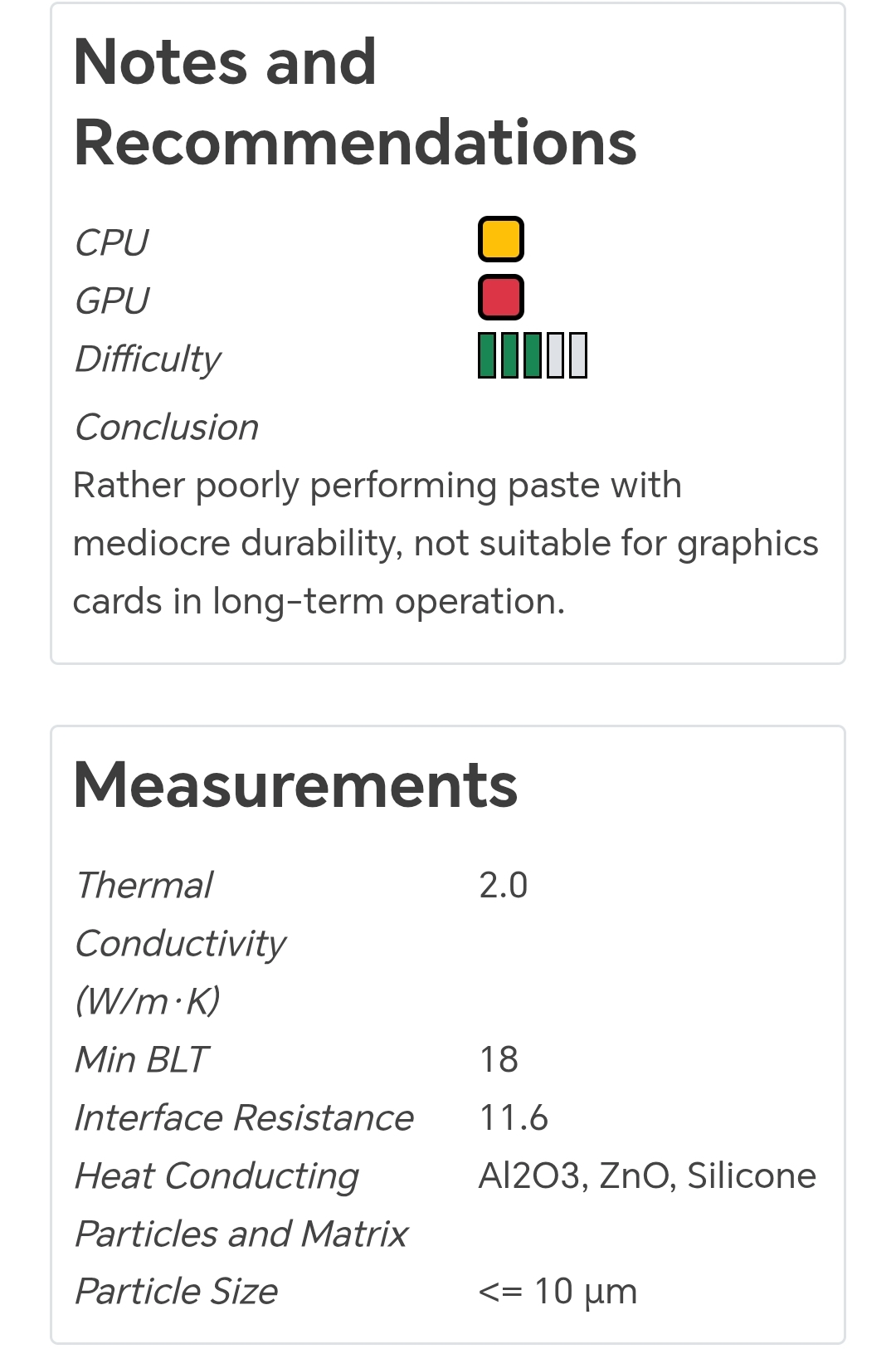

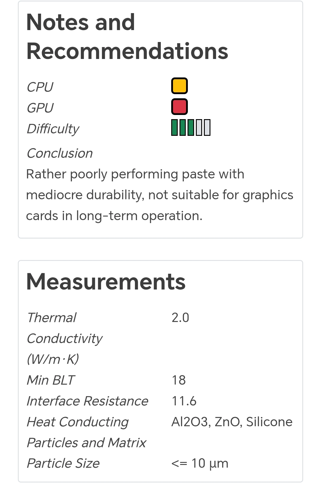

MX-4 sisteminizde pump out yapacaktır. Kıvamı çok yumuşak. Eğer yük altında değerler ise şimdilik iyi, ancak uzun vadede bu dayanıklılık mümkün değil.
Nedeni düşük viskozite, ıhs olmayan çekirdek yüzeyinin neredeyse pürüzsüz olması ve buna bağlı adezyon ve kohezyon azalması.
Noctua NT H1 nasıl.
Noctua NT-H1'de laptop ve doğrudan die yüzeyine uygulamada pump out şikayetleri yaşandı. Igorslab testlerinin sonuçları da bunu doğrular şekilde sonuçlar verdi.
NT-H2 biraz daha dayanıklı ama Noctua macunları masaüstü bilgisayarlar için daha uygun diyebilirim. Kıvamları çok yumuşak ve silikon/silikon yağı miktarı yüksek.
7 aylık MX-4 var cihazda şu anda hocam, 5-6 ay sonra yine bakım yapacağım 7 ay önce yaptım en son.
