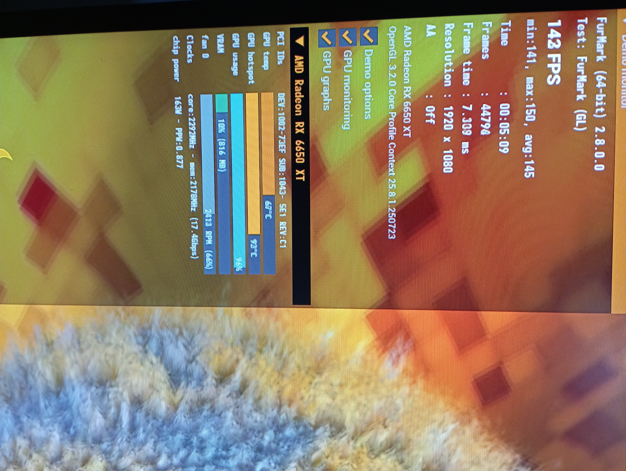

Thermalright macunu ve pedleri bugün uyguladım. Stok ayarlarda gpu sıcaklığı 5 dakikalık furmark testinde hotspot 110, gpu sıcaklığı ise 79-80 leri buluyordu. Şuan stok ayarlarda ise sonuçlar bu şekilde. Yalnız macun aşırı katıydı tamamen yaymaya çalıştım ama cam gibi dümdüz olmadı maalesef. Yine de her yerine azar azar yaydırmaya çalıştım.

Mesajı yeni gördüm, aldığınız macun maalesef GPU için uygun değil 1 aya kalmaz eski sıcaklıklara ulaşacak, pumpout dayanımı çok kötü.
Bakalım ne kadar dayanacak artık sıkıldım açıp kapatmaktan kartı. Pedler 10-12 derece farkettirdi gpu sıcaklığında. Ama artık macun pumpout da olsa açmam 4 ayda 10 kere açtım belki 😂 umarım dayanır yine underclock yapacağım yoksa mecburen. Kaldı ki 1200 mv'den 1700 mv'ye çektim kartı. Zaten FPS farkı da yok 3-5 FPS dışında. Overclocklu kartla uğraşmak da zor 😂
Padler GPU sıcaklığına etki etmez, onlar VRAM ve mosfetleri soğutur.
Bu macunu denedim maalesef dayanmayacak.
Faz değişimli pad kesin çözüm GPU için, macun isterseniz pullsar bold almalısınız.
