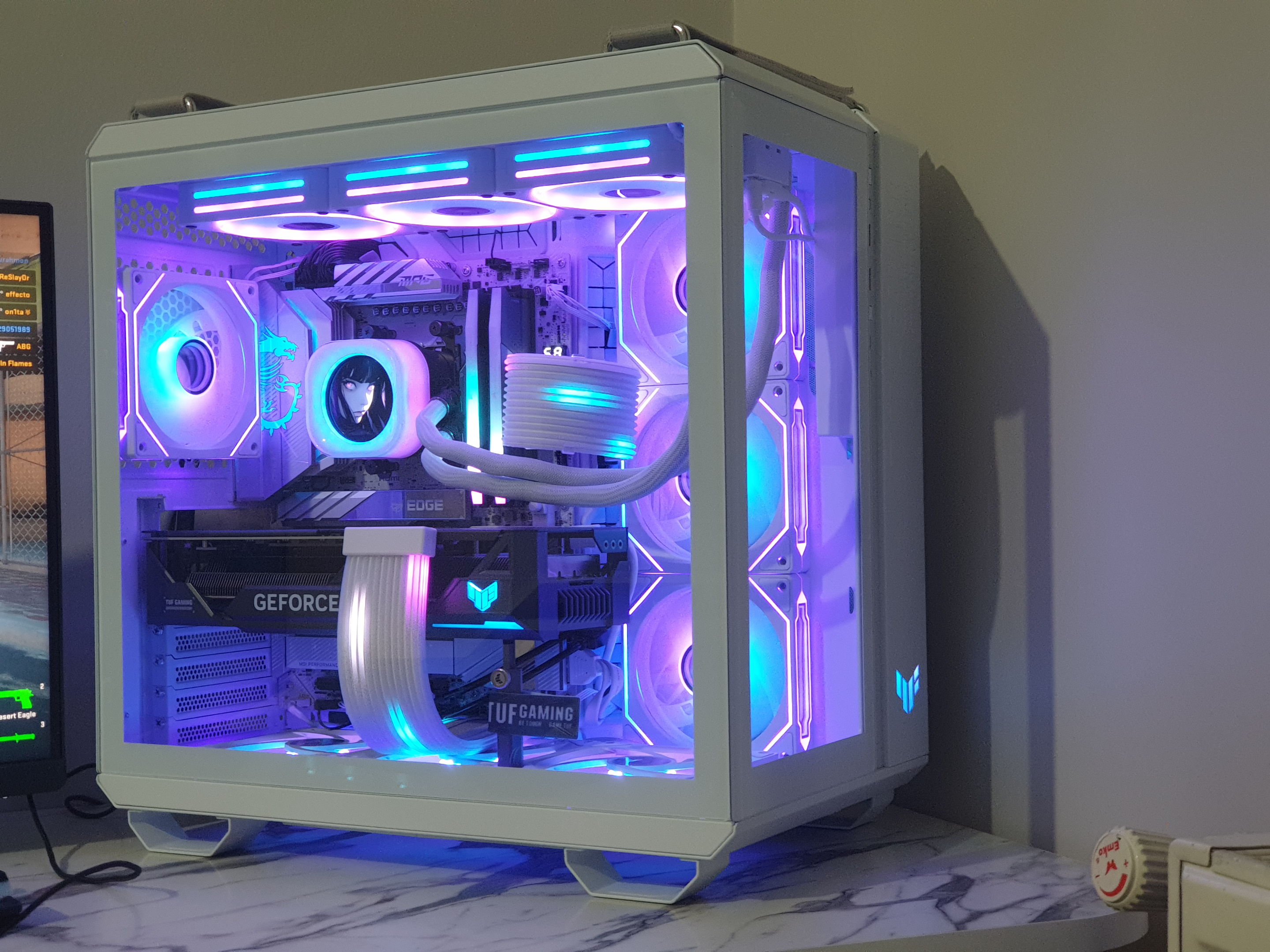

Hocam kasam bu, toz yok çok şükür 😁 Dediğim gibi ısınıyor ama yaz ayındanmı bilmiyorum, oda da klima falan yok bu arada ne kadar etki eder bilmiyorum, o zaman bu macundan alayım ben en iyisi

Alttaki fanlar ters evet. Karşıdaki fanları da ters takmam lazım ama görüntüden ödün veriyorum, onları mecbur düz taktım alttakini de ters taktım ki yukarı doğru hava versin, malum onu da ekran kartı engelliyor :)))
Zaten termal macun değişince sıcaklıklar iyileşir. Boş verin. Ama bu işlemci 6 çekirdek başıyla 3 fanlı sıvı soğutmayla nasıl 80 derece anlamadım. OC falan mı yaptınız? Biraz GHz değeri yüksek o kadar. Bu işte bir gariplik var yani.
BIOS'tan sıvı soğutma fan RPM hızını bir Turbo'ya alın bence.
67 derece görmüş testlerde? Yine 3 fanlı soğutmayla. Yani 65 watt TDP'si olan bir işlemci için bu kasada 80 derece çok çok ilginç. Ya montajda hata var, ya termal macun iyi yayılmamış ya da yandaki fanlar dışarı hava verdiği için radyatör soğuk havayı kullanamıyor.
Dostum, camı söktüm oyunlarda maximum 69 oldu ortalama 65 derece. Gerçekten inanılmaz bu kadar mı fark ediyor yahu. Sıvı soğutmayıda değişip kışın kullansam heralde 50 olur işlemci. İstanbulda yaşıyorum havalar sıcak ve nemli demekki çok etkisi oluyormuş...
Fanların modelleri, Rampage 7C-120B. Fakat tavsiye etmem dostum, pahalı değiller yalan yok, 2.250 ₺'ye 7 tane almıştım. Fakat yazılımı yok rampagenin, anakarttan rgb kontrolü yapabiliyorsun, asıl tavsiye etmememin sebebi ise, fanlar 2000 devir ama CFM değeri düşük, kuvvetli bir hava üflemesi yok, görsellik diyebiliriz sadece.
