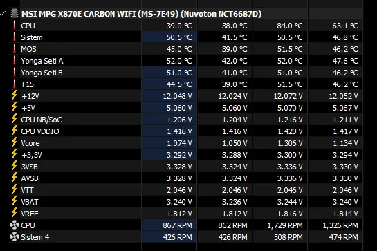

Prime 95, 1 saatlik test sonucu:
Cinebench multi thread testinde, maksimum 77 dereceyi gördüm. Secure framesiz, bu değer 80 idi. Prime95 te ise 84 derece görüyordum,şuan yine 84 görüyorum. Oyun testlerini daha yapmadım ama pek bir fark olacağını sanmıyorum. IDLE olarak baktığımda, normalde 42-43 derece görüyordum. Şuan 38-40 arası görüyorum. Camlar kapalı ve ortam sıcak. (Klima + kalorifer çalışıyor)
