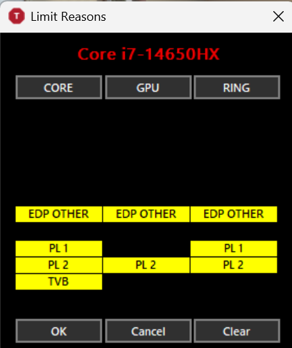

Sarı etiketler geçmişte kalan bir limitten bahseder. Kırmızı etiketler ise anlık/sabit olan limitten bahseder.
Clear'a bastığında hepsi sıfırlanır zaten.
Ek olarak, EDP Other dediği genellikle akım limiti veya voltaj ile ilgili bir sınırlamaya işaret eder. Laptoplarda güç kaynağının veya anakartın işlemciye verebileceği maksimum akım sınırlandığında çıkıyor.
TVB yani Thermal Velocity Boost ise; işlemcinin sıcaklığı belirli bir eşiği geçtiği için en yüksek turbo hızından bir miktar feragat ettiğini gösterir.
Görünen o ki, şimdilik bir şey yok. Oyunlarda performansı nasıl, bir eksiklik hissediyor musunuz? Ayrıca cihaz nedir? Adaptör kaç watt?

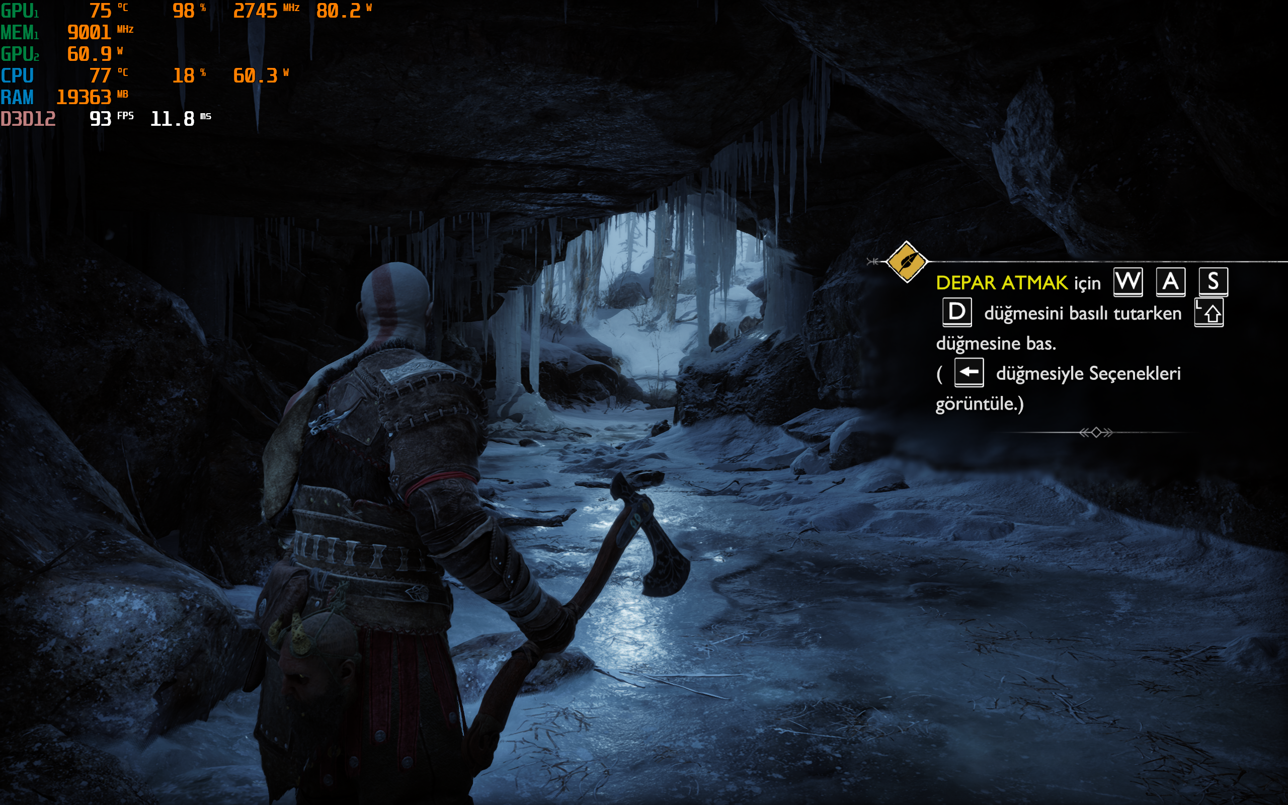

Teşekkürler hocam. mesela the Beast'te aynı konumda aynı ayarlarda inceleme videosunda 250 FPS iken ben 205 alıyorum. Belki NVIDIA Drive farkı veya oyun sürüm farkından olabilir. Bilemiyorum yorumunuz nedir?

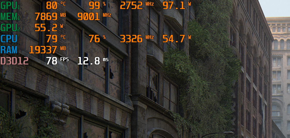

Ayrıca bu ekran görüntülerini bırakıyorum belki bir sorun göze çarpar. PL1 50W PL2 60W sınırlı ekran görüntülerinde.
Burada Extreme mod:
Last of Us hocam bu da. Tek farkı oyun modu açık, GPU 100 watt sınırlı, fanlar daha sessiz.

Oyundan sonra ThrottleStop reasons ekranına bakınca aynı şeyler mevcut oluyor.
Sizce kontrol merkezinden mi PL değerlerini kısıp, ThrottleStop'u silmeli miyim? Hangisi daha sağlıklı olur.
Sürücü farkı da olabilir elbette. Shader derlemeleri bile etkileyebilir, performanstan kısıp stabiliteye önem veriyor bazen yeni sürücüler. Ek olarak, testte cihazın PL limiti ve sizinkini karşılaştırmak lazım elbette. Şu anlık rahat olun, bir sorun yok. TS'i silmeye de gerek yok, en kötü masaüstünde çıkan ini uzantılı TS dosyasını silersin.
