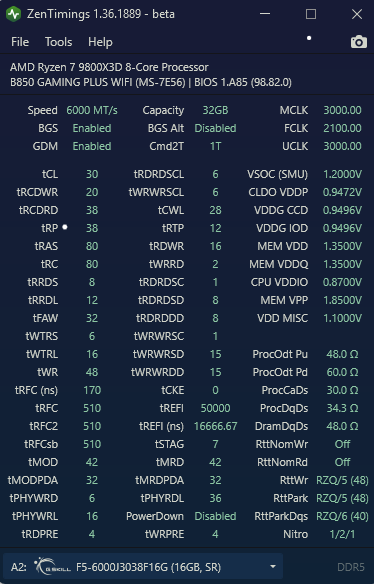

@Ateş Hekimoğlu ilk etapta BIOS güncelle, sonrasında 6000 CL30 için Timing'leri yaz. Zaten Driver'ler günceldir hepsi, anakart sitesinden kuracaksın. Çipset AMD sitesinde daha güncel oluyor genelde. Bir de o şekilde dene tuning ile beraber. DRAM'siz M.2'leri çok haz etmiyorum, Windows'u 512 olana kur, 1 TB olanı depo olarak kullan bence. Bir de bunlarla dene.
Ekran kartı güç limit %100 geliyor, onu %50 kısıp tekrardan RDR bak bir de. Very Low çek ayarları. Bakalım drop tekrar edecek mi, hem PUBG hem RDR için.
@cr0xip'in ayarladığı gibi bu şekilde ayarlarsın. 6000 CL30 için değişen bir şey yok, sadece m-die çıkıyor artık bu modüller yüksek oranda.
