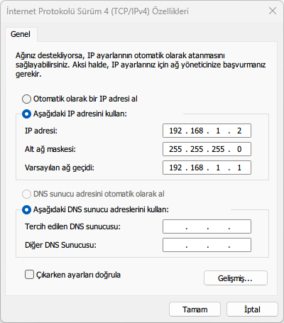

Ethernet IP adresini aşağıdaki gibi ayarlayın:
Kod:
IP adresi: 192.168.1.2
Alt ağ maskesi: 255.255.255.0
Varsayılan ağ geçidi: 192.168.1.1

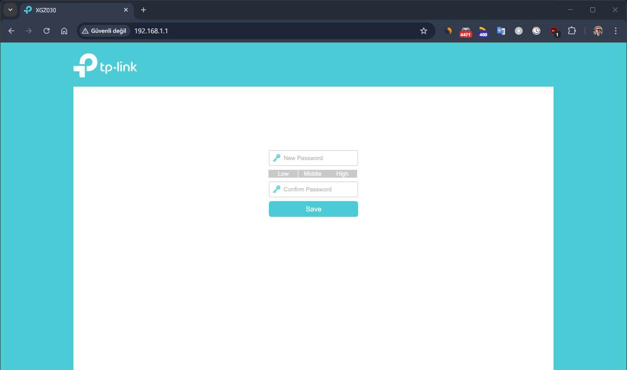

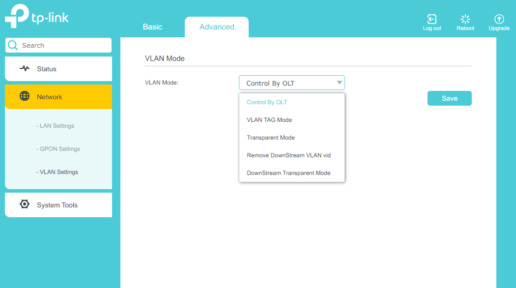

Sonrasında tarayıcıdan 192.168.1.1 IP adresi ile arayüze girebilirsiniz:

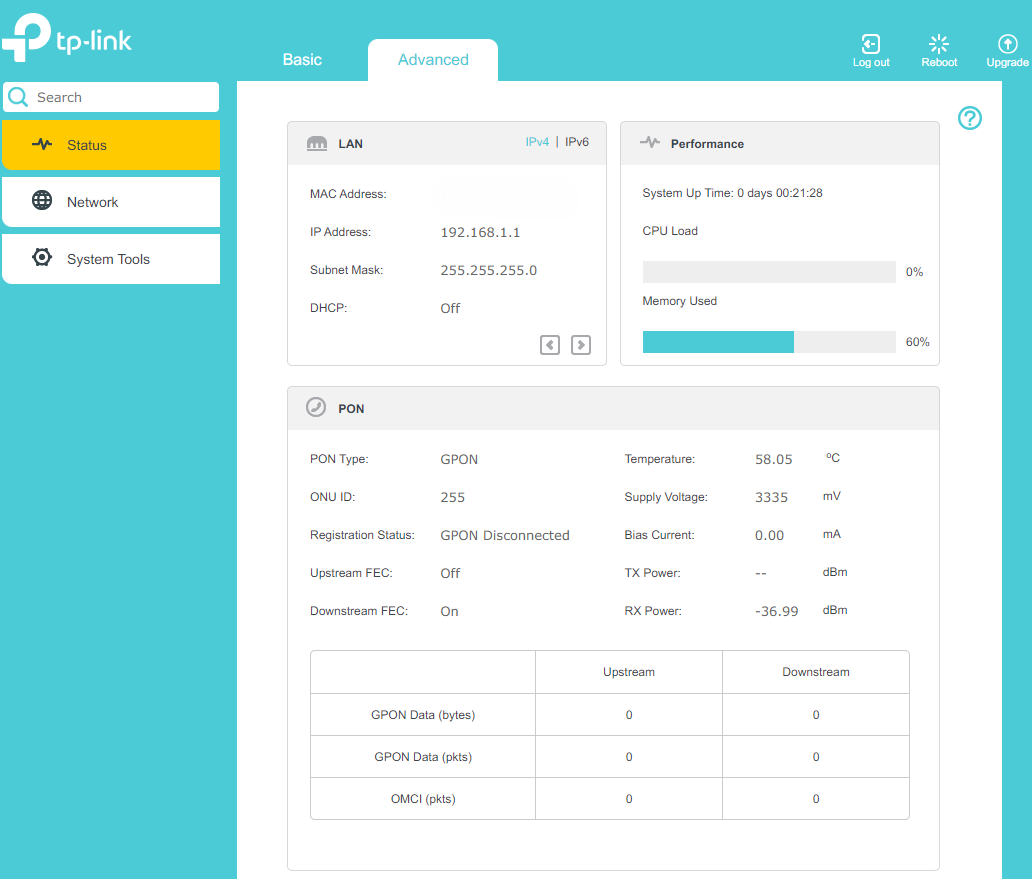

Arayüz:

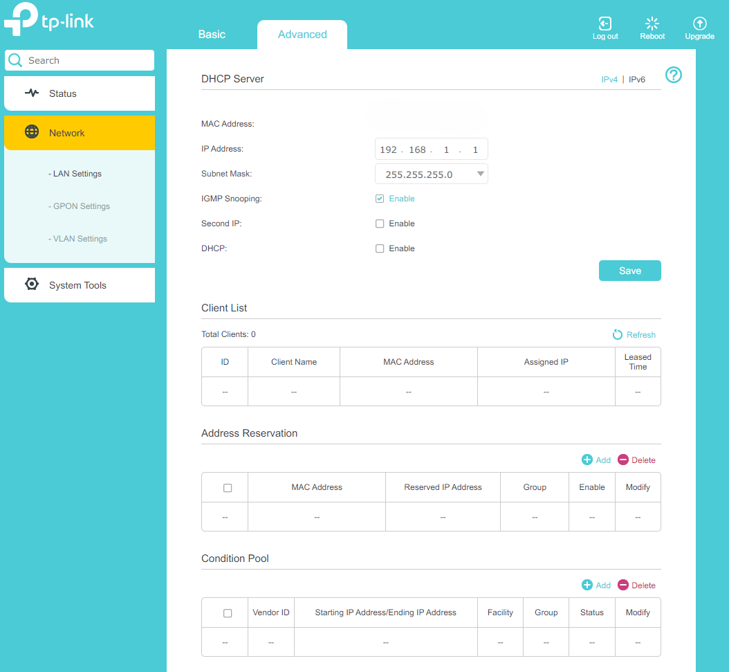

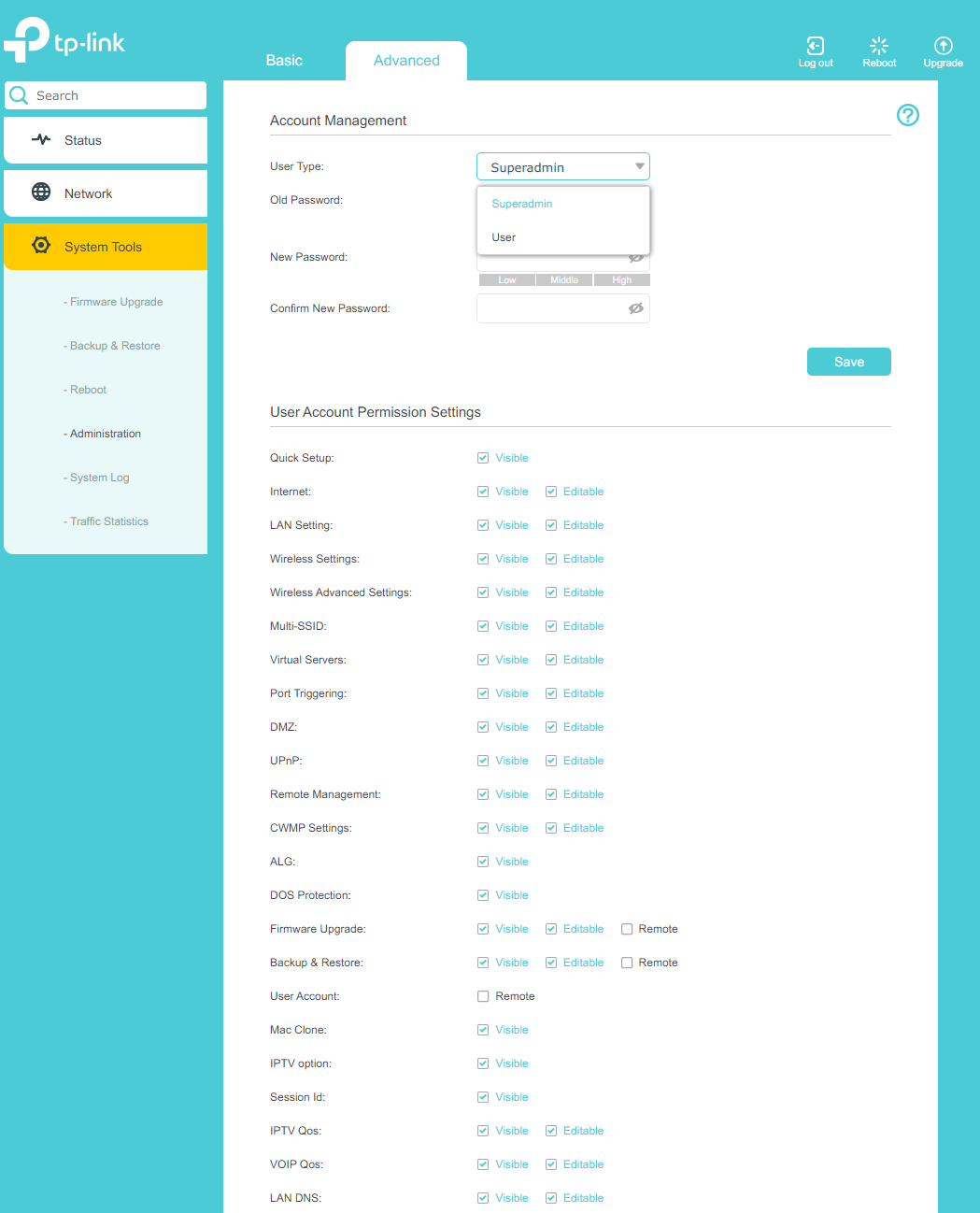

Not: Admin şifresi belirledikten sonra 192.168.1.1/superadmin 406 Not Acceptable hatası veriyor. Sıfırlayıp tekrar deneyeceğiz.
Güncelleme:

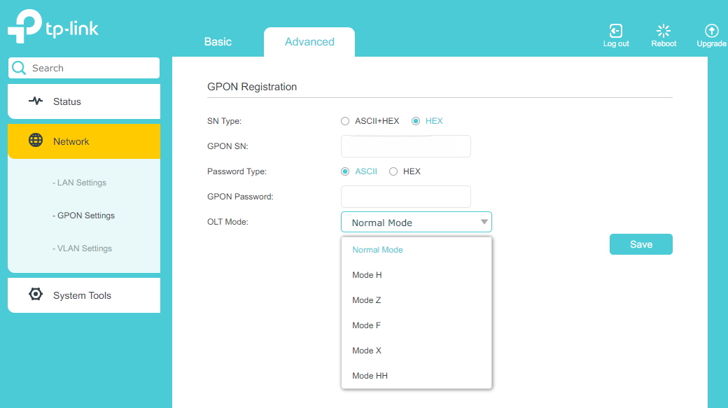

Superadmin'de ek olarak bu ayarlar çıkıyor:
Ayarlar​
Araştırmalarım sonucunda bazı ayarların ne işe yaradığını öğrendim:
  • H: Huawei
  • Z: ZTE
  • F: Fiberhome
  • (Diğer iki mod ise tanımlanmamış)
İspanyol bir kullanıcının mesajı:

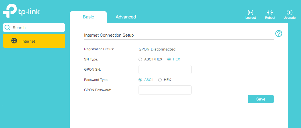

Neyse, sonunda birkaç ay bekledikten sonra CiudadWireless’tan satın aldığım TP-Link XGZ030 ONT cihazı elime geçti.
Şimdiye kadar yapabildiğim tek şey, bağlantı IP’sini orijinalinden değiştirip 192.168.1.15 yapmak oldu; çünkü orijinal IP, router’ımdaki adresle çakışıyordu.
Konuya katkı olarak, ONT’nin GPON SN (seri numarası) yapılandırmasıyla ilgili şunu söyleyebilirim: Benim kullandığım Digi modelinde (Zyxel), HEX formatını seçmem ve başına “ZYWN” (ASCII kısmı) eklememem gerekti.
ZYWN’yi dahil ettiğimde, GPON SN’nin tamamı metin kutusuna sığmıyordu. Başta tüm karakterleri girmeye gerek olmadığını düşündüm ama bu şekilde ONT kayıt olamıyordu. Sadece etikette ya da Digi kullanıcı sayfasında yazan GPON SN’yi, baştaki ZYWN olmadan, saf HEX formatında girdiğimde cihaz başarıyla kaydoldu.
Basit bir ayrıntı olabilir ama belki birilerinin gereksiz yere uğraşmasını engeller diye paylaşıyorum. Umarım faydası olur.
OLT modu yalnızca “Normal Mode” ya da “H” (benim durumumda) olabilir. Forumlarda bulduğuma göre OLT modları şöyle tanımlanmış:
  • H: Huawei
  • Z: ZTE
  • F: Fiberhome
Benim cihazımda senkronizasyonu sağlayanlar sadece “H” ve “Normal Mode”. Aralarında fark göremediğim için, OLT ile gerekli parametrelerin alınması için yapılan müzakereyi kullanan **“Normal Mode”**da bıraktım. Bilgi olarak söyleyeyim, Madrid’de yaşıyorum (daha fazlasını söylemeye gerek yok 😄).
Diğer modlar için bir şey diyemem, çünkü senkronize olmuyorlar.
Herkese selamlar ve mutlu tatiller! 🎄
