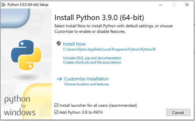

Dipnot: Python'ı kurarken altta "Add Python 3.9 to PATH" işaretliyoruz. "Install Now" diyerek kurulumu bitiriyoruz.

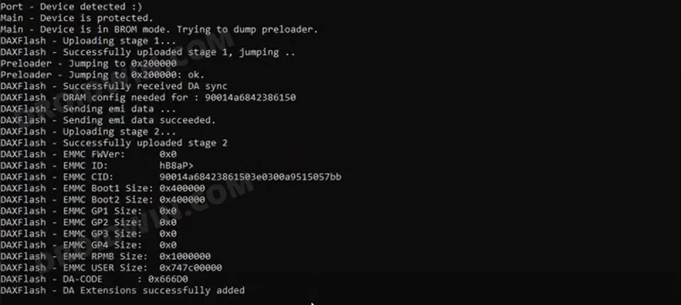

Şimdi python mtk e metadata,userdata,md_udc
komutunu verip Enter'a basıyoruz, cihazı kapatıp ses-, ses+ tuşlarına basılı tutarak cihazımızı bağlıyoruz.
Görsel alıntıdır.

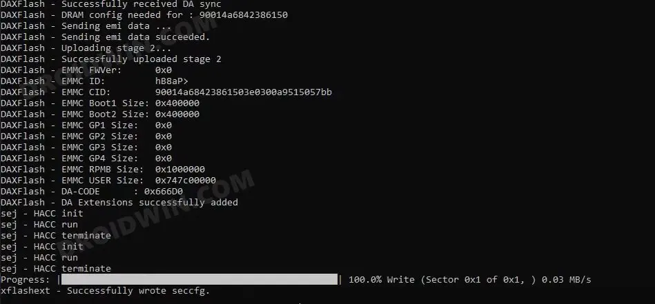

Bu komut başarıyla tamamlandıktan sonra cihazımızın kablosunu çıkarıp, cihazınızın recovery kombinasyonu tuşlarıyla cihazınızı açın. Recovery'den tekrar kapatın. Ardından python mtk da seccfg unlock komutunu verip, cihazımız kapalıyken ses+ ve ses- tuşlarını kullanarak kablomuzu takıyoruz ve program telefonumuzu tanıyana kadar elimizi tuşlardan çekmiyoruz.
Görsel alıntıdır.

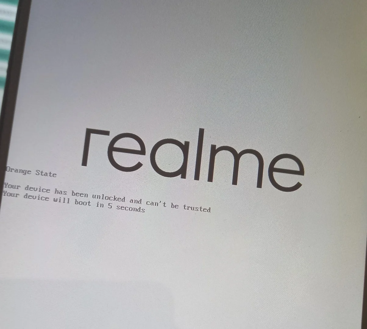

Başarılı bir şekilde bu ekranı gördüysek cihazımızın bootloader kilidini açmış oluyoruz. Eğer cihazınız Android 11 ve üzeri ise açılırken:
"dm-verity corruption
Your device is corrupt.
It can't be trusted and may not work properly.
Press power button to continue.
Or, device will power off in 5s"
Şeklinde yazacaktır, 5 saniye içinde açma tuşuna bir kere basınca cihazınız Boot edecektir.

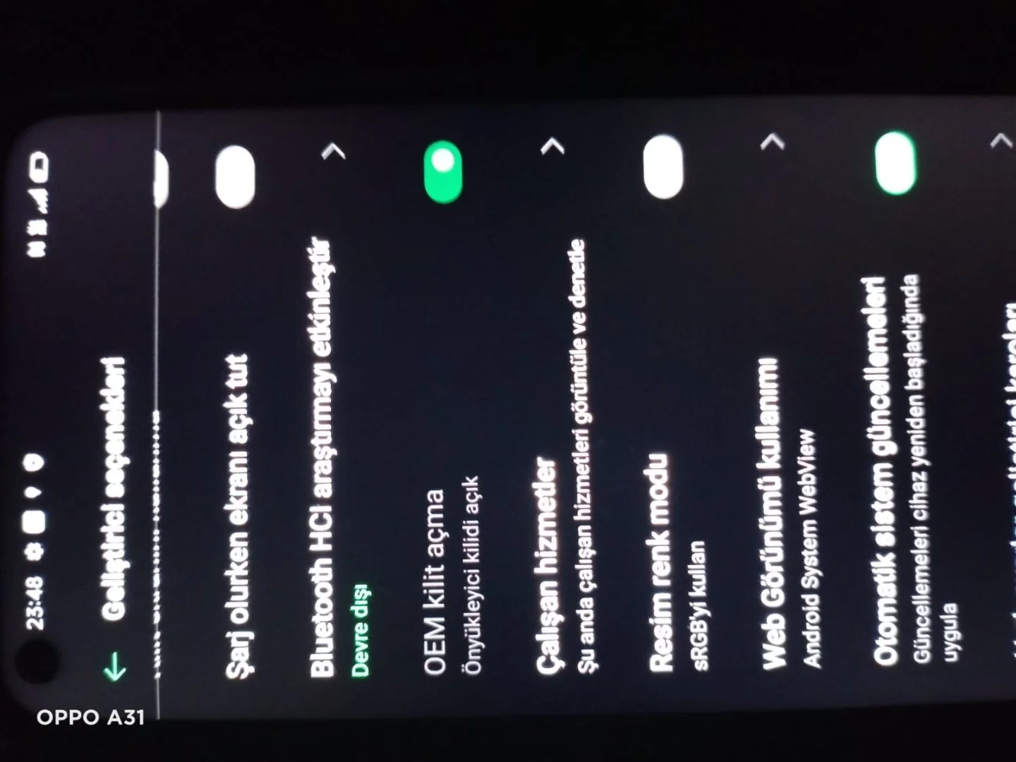

Bu uyarıyı verip direkt açılacaktır, kontrol amaçlı Ayarlar>Geliştirici Seçenekleri kısmına girdiğimizde eğer buraya kadar doğru yaptıysanız "Önyükleyici kilidi açık" yazısını görmüş olacaksınız:
Cihazınızın OEM kilidini açmış olacaksınız. Tebrikler.
