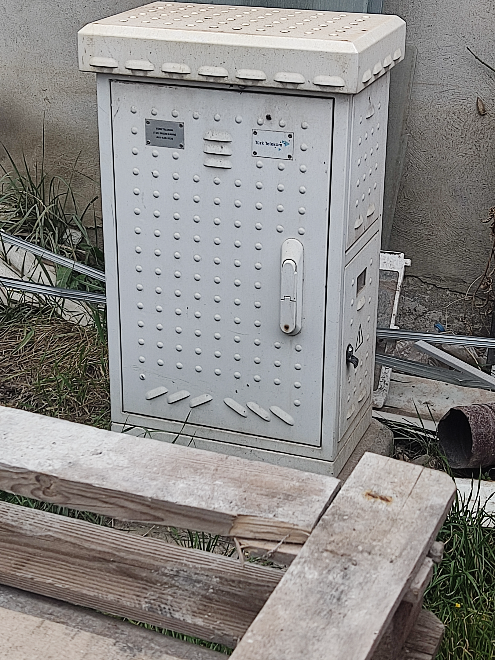

Merhaba etrafta çok fazla gezdim bana 600-700 metre ilerilerde bu şekilde bir dolap gördüm. Tabii ki biraz daha uzakta da aynı dolaptan birkaç tane daha gördüm.
Bu dolaptan maksimum ne kadar internet hızı veriliyordur?
Açmış olduğum bu konuya istinaden dolaplara bakıp tekrar sorabileceğimden bahsetmiştim.
Sizce bu ne dolabı maksimum ne kadar hızları verebilir?
Bana olan uzaklığı dediğim gibi olduğundan fiber bağlantı çektirme için erişim planlamaya gitmeden önce bilmek isterim.
Şimdiden teşekkürler 🙏

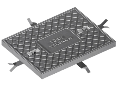

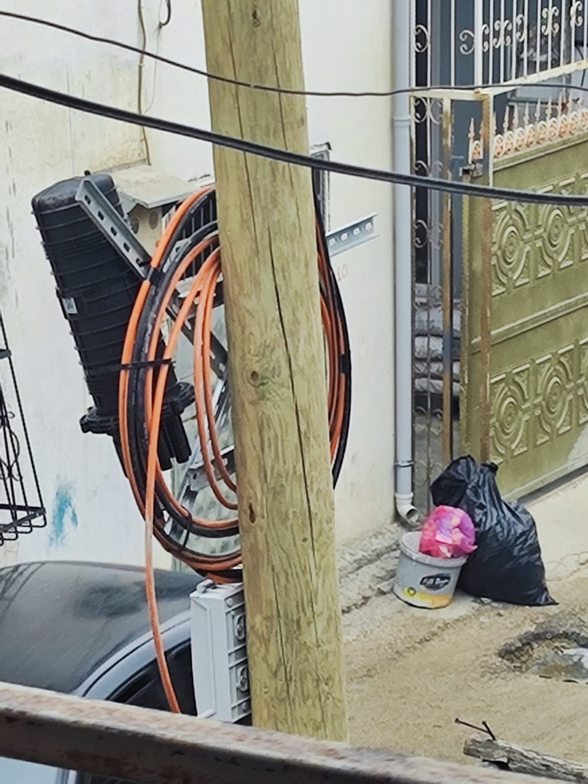

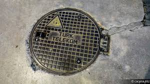

Hocam fiber dolabı olduğunu sanmıyorum. Elektrik sayacı var. Sayaç olanlar genelde fiber kablonun bakır kabloya dönüştüğü dolaplarda oluyor. Fiber hattı var ise yer altına olabilir. Oradan binaya hat çekilecektir. Zira çoğunlukla fiber dağıtımları yer altındaki dağıtım kutularından oluyor. Çevrede aşağıdaki kapaklardan arayın. Yuvarlak olup üstünde exp yazan kapaklarda genelde fiber oluyor. Üzerinde f/o yazan kapak görürseniz o da fibere aittir. Genelde Türksat ve Superonline da gördüm f/o yazanları. Son olarak çevredeki direklerin üstüne bakın. Havaii fiber de olma şansı var. Sonradan çekilen hatlarda çok denk geldim. Onun da fotoğrafını ekliyorum.

Bu bir tam fiber dolabı değil. Kendisi T-23 dediğimiz VDSL2 teknolojisi verebilen saha dolabıdır. Teknik olarak FTTC'dir (Fiber to the Cabinet).
Ülkemizde VDSL2 Profile 17a üzerinden verilir ve bu profil 100 Mbps ile sınırlı.
Mesafe epey çokmuş, 50 Mbps bile gelip gelmeyeceği şüpheli.
Gelmez zaten. VDSL2 mesafeye duyarlıdır. Tabii bu yürüme odaklı mesafesi, kim bilir fiziksel hali kaç.

Resimdeki kabinet bir havai fiber değil hocam. Dümdüz VDSL2 kabinetidir.
Bu bir tam fiber dolabı değil. Kendisi T-23 dediğimiz VDSL2 teknolojisi verebilen saha dolabıdır. Teknik olarak FTTC'dir (fiber to the cabinet).
Ülkemizde VDSL2 profile 17a üzerinden verilir ve bu profil 100 Mbps ile sınırlı.
Yok hocam. Siyah dağıtım kutusu ve turuncu kabloyu görsün diye ekledim. Burada fiber değil ama kutudan eve havai fiber çekilen hatlar gördüm. Bu sebeple ekledim. Ek olarak arkadaşın attığı resimdeki kutuya havai fiber demek istemedim. Belki vardır çevredeki direklerde attığım siyah kutu sarı kabloyu arayın demek istedim.
Hiçbir yerde daha önce direk de siyah kutulu turuncu kablolu bir mekanizma görmedim. Dikkatimi elbette çekerdi. Yine de iyi oldu resimleri attığınız, dikkat etmek amacıyla konuyu telefonuma sabitleyeceğim.
