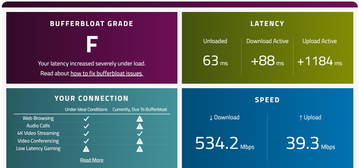

Speedtest başlattığımda download ölçülürken ping değerim gayet normal, genellikle 5 ms ile 19 ms arasında geziniyor. Ancak testin ortasında ping bir anda 250 ms seviyesine kadar fırlıyor ve saniyelik bir gecikmenin ardından tekrar 10 ms civarına geri iniyor.
Benzer bir durum upload testi sırasında da yaşanıyor. Stabil giden ping değeri, upload testi esnasında bir anda 75 ms seviyelerine çıkıp tekrar normale dönüyor.
Özetle, sorunum bu ani ve aşırı ping dalgalanmaları. Bu durumu yaşayan, nedenini bilen veya olası bir çözümü hakkında fikir verebilecek olan var mı?

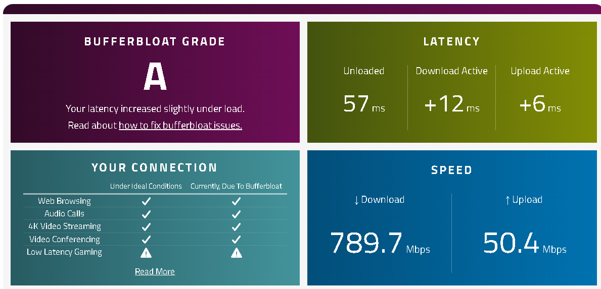

Bu ping değerlerini internetin tam hızını kullanırken oyunlarda test edin. Bufferbloat'a göre ben de bu şekilde değerler alıyorum ama interneti sınırlamadan indirme veya yükleme yaparken rağmen 1 pingim artıyor maksimum. İnternete aktif olarak da 10 cihaz bağlı hiçbir ping sorunu yok.

SON GÜNCELLEME: Statik IP ile sorunumu çözülmüş bulunmakta, nasıl olduğunu bilmiyorum ama Statik IP alınca düzeldi.
(Statik IP ile 1 ay kullandıktan sonra yazıyorum)

bufferbloat testi de beni doğruluyor, vadettiği hızın yarısını zar zor veriyor zaten bir problem olduğu aşikar.
